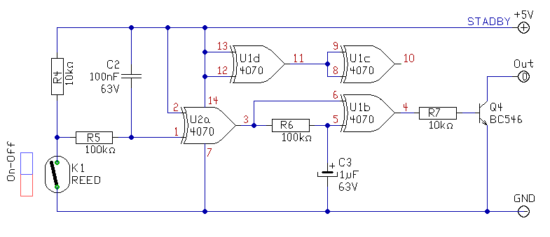

Tervezem egy egyedi számítógép ház építését, ahol a be/ki kapcsolást úgy szeretném megoldani, hogy egy reed érzékelő fölé mágnest téve bekapcsol, elvéve onnan pedig kikapcsol a gép. Sajnos elég hiányosak már az elektronikai ismereteim. Megvalósítható-e az ötletem, és ha igen milyen paraméterű alkatrésszel? Előre is köszi a hozzászólásokat.
Egy fél Amperes is elég. Csak ne fém, hanem műanyg rész alá szereld fel.
A PC inditasa egy impulzussal tortenik, es a leallitas is. Tehat csak ugy lehet, hogy odateszed a magnest es elveszed az inditashoz, majd ugyanezt a leallitashoz. Amikor hosszabb ideig zarva van a kapcsolo akkor leall a gep.
Köszönöm a választ. Egy kicsit elszomorított, hogy nem tudom terveim szerint megvalósítani, de akkor agyalok még egy kicsit rajta, hátha van más megoldás erre a mágneses kapcsolásra.
Neked is köszönöm a választ szamóca ![]()
Hello! Miért? Most ezzel mi változott? üdv! proli007
Csak annyi, hogy én úgy akarom a működést, hogy odateszem és otthagyom a mágnest-> dekapcsol, megy, elveszem -> kikapcsol.
Ha van erre esetleg megoldásod, hálásan fogadnám.
