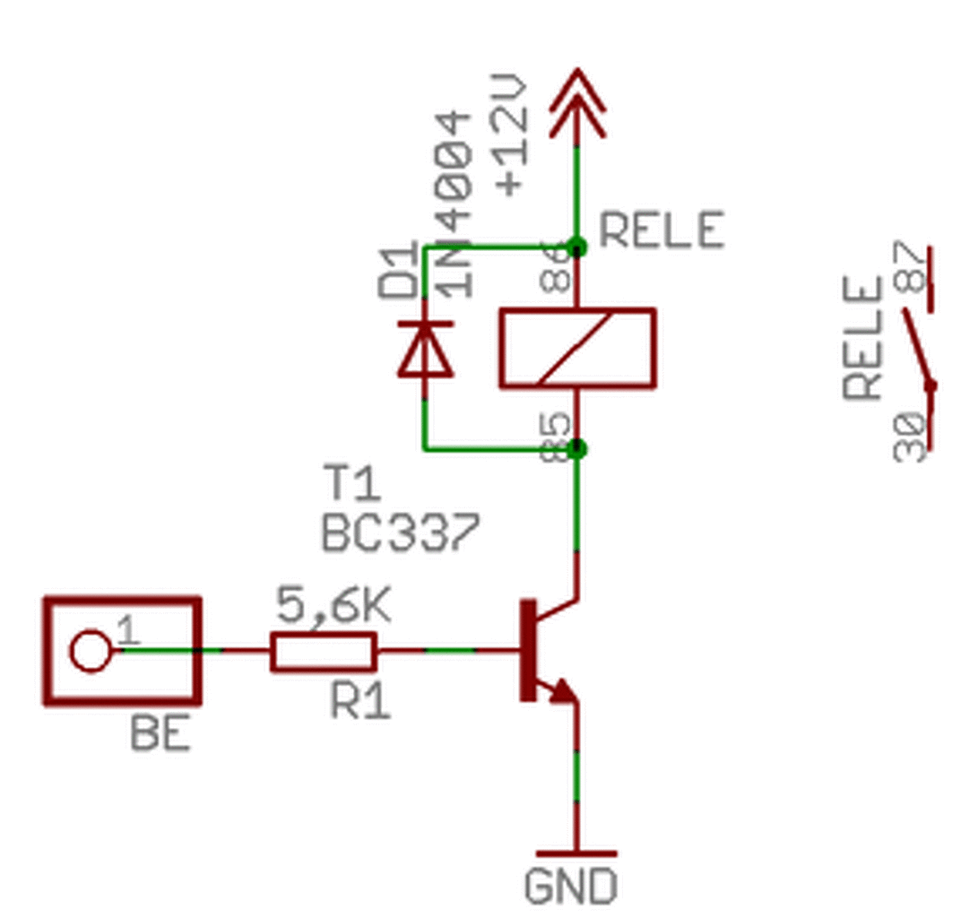

Sziasztok! Egy 12V DC,tripla valto kontakt-al rendelkezo relet szeretnek csak siman ki-be kapcsolgatni.Sajnos elso probalkozasnal beragadt a reed erintkezoje,mert nagy volt a fogyaszto aramfelvetele. A kerdesem az lenne,hogy a mellekelt tranzisztoros kapcsolassal hasznalhato lenne e?
Hello! Használható, amennyiben a bemeneti jel, közel nulla, mikor ki van kapcsolva. Vagy is valamilyen CMOS kiment hajtja meg. Ha nem, akkor figyelembe kel venni a vezérlőjel feszültség tartományát. Mert így ugye cseppet "sánta a dolog" egy válaszhoz. (De ennek a relé összeégéséhez vajmi köze van..) üdv!
A tapegysegem az egy sima 12V DC,1A kimenetu adapter.Aminek a (+) kivezeteset atkuldenem a reed relen es utanna egy ellenallason keresztul a tranzisztorba. A reed rele egy ajto nyitasakor zar es ekkor kellene,hogy kapcsolja a 12V DC relet. Vagy ez igy ebbeb a formaban nem kivitelezheto?
De kivitelezhető, de nem értettem ki a Reed relé. Ezek szerint, aki kapcsol. De ebben az esetben a Be pont és a GND közé illik tenni egy pld. 10kohm-os ellenállást. Mert az illetlen dolog, hogy amikor a tranyó ki van kapcsolva, akkor a bázis "lóg a levegőben". Egyébként az biztos, hogy amikor nyitod, akkor zár a Reed cső? Mert fordítva szokott lenni a mechanikai kialakítás, vagy bontóérintkezős a cső..

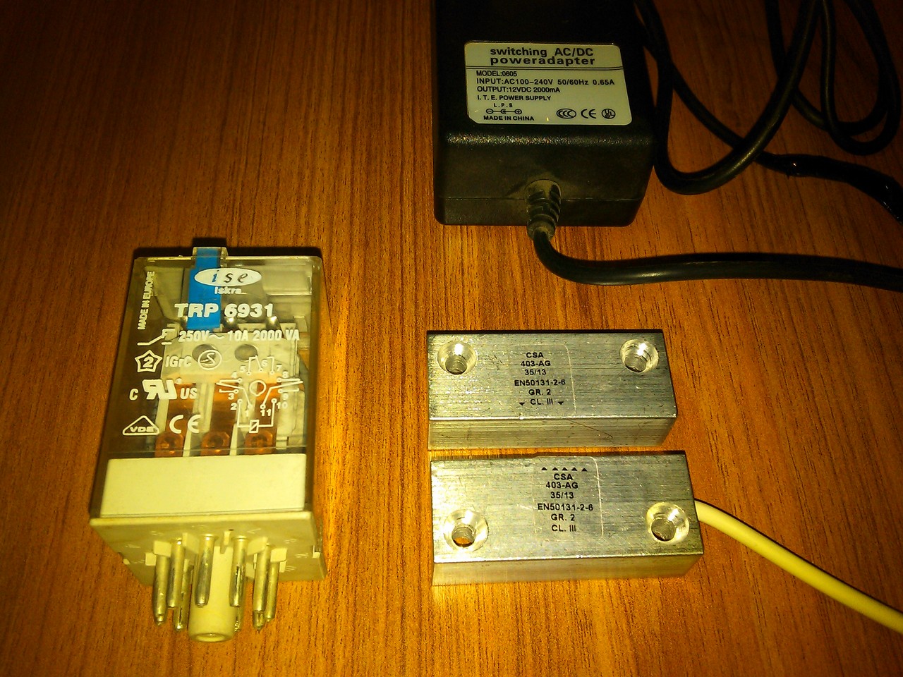

Most,hogy mondod mar latom,hogy forditva irtam. Na szoval teljes egeszeben a terv: Adott egy uzlethelyiseg aminek a bejarati ajtaja az utcara nyilik. + Az ajto elott van egy elektromotoros redony amit ejszakara leengednek. S mivel az ajto kifele nyilik ezert a reed reles megoldassal szeretnem elerni azt,hogy nyitott ajtonal a redony ne tudjon uzemelni. A BC helyere egy BD139-et gondoltam beepiteni. Mivel egy nagyobb meretu 12V relet kellene kapcsolgatni. A rele aramfelvetelet nemtudom. De ugy 2-300mA koruli lehet
Mindössze annyi a kérdés, hogy amikor a Reed érintkező zár, mit tegyen a relé?
amikor zarva van a reed erintkezo akkor kell hogy behuzva legyen a rele
Akkor jó a kapcsolásod, azzal az egy ellenállás kiegészítéssel, amit írtam. De azt gondold át, megfelelő lesz-e az, hogy a relé csattog, mikor az ajtót nyitod-zárod? Persze ha ez a redőnyről táplálkozik, akkor mikor megy a redőny, akkor ez nem áll fenn.

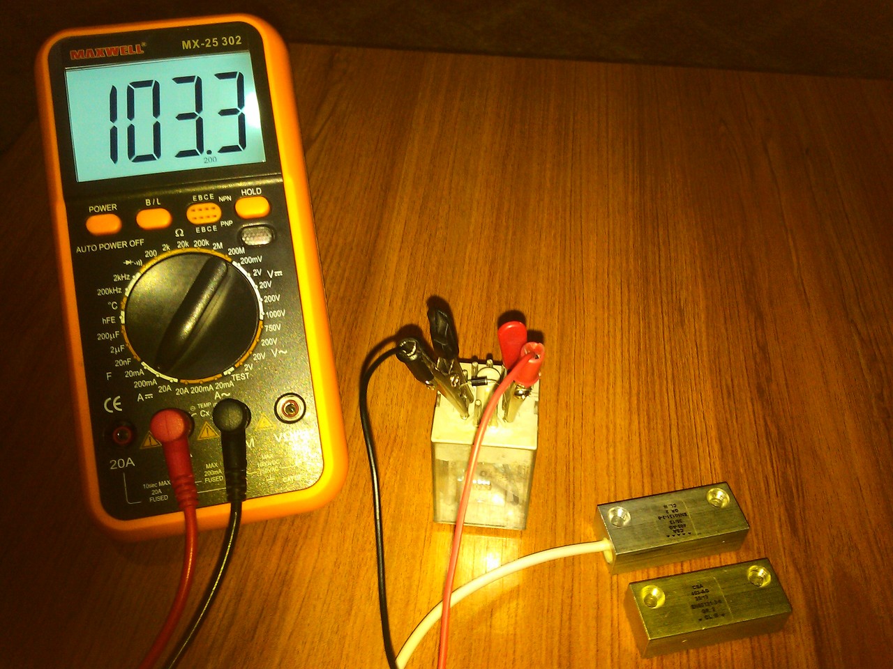

Ma hazahoztam az alkatreszeket es megneztem neten a rele adatait. Igencsak meglepodtem mivel azt irja: a megnes kontakt-al 200 VDC,1A,10W kapcsolhato. Itthon ujra osszekotottem es minden hibatlanul mukodik. kb 50 kapcsolasbol egyszer sem ragadt be. A rele mindossze 105mA vesz fel. A magnes kontakt-bol 4vezetek jon ki. Ebbol ugye 2 er az NC kontakt. A leirasban azt irja,hogy a masik 2er az tamper. Valaki megtudna e mondani,hogy az mire szolgal? A tamper folyamatosan vezet a rele nyitott es zart allapotaban is. Ellenallasa nincs. Es indukciobol eredo feszultseget sem mertem rajta.
Hello! Most értettem meg mit írsz.. Lehet hogy a két "tamper" vezeték a kapcsoló biztonságát szolgálja. Vagy is azt bekötve valahova, jelzés van, ha elvágják a vezetéket. üdv!

"Ilyen nincs,es megis van" Mivel ugye itthon a teszt kozben tokeletesen uzemelt a reed rele,fogtam es ujra beepitettem. Elso kapcsolasnal beragadt. Megkocogtattam,ujra proba es ujra beragadt. Nem volt mit tenni megepitettem a tranzisztoros elokapcsolast. Igy most 5mA folyik at a reed erintkezojen es hibatlanul mukodik!
Kedves Chokapick! Érdekelne a kapcsolásod mert hasonló problémával küzdök én is. Feltöltenéd az áramkört, ha megkérlek
Hello. tessek a kapcsolas
