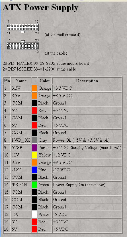

(#) Medve válasza vermelho hozzászólására (») Dec 10, 2007 /
Ez bizony ATX-es táp, a 230 után a kisfeszültségű csatiról indítandó! (PS-On-t a Gnd-re)

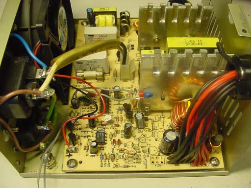

(#) Tom025 válasza vermelho hozzászólására (») Dec 10, 2007 /
Ha tényleg AT-s a táp akkor csak a 230-as oldalon kell bekapcsolni. Ha ezt a bekötést amit írtál a tetején olvastad, akkor bizonyára jön ki a tápból egy vastag fekete 4 eres kábel is, ott kell keresni a kék/fehér/fekete/barna kábelt! A kimenetén viszont ne kötögess.
Ha viszont ATX-es a táp, akkor van egy zöld vezeték a kimenetén, azt kell egy feketéhez kötni, de semmi mást ne köss rajta össze!
Egy jobban sikerült kép a táp egészéről sokat segítene.
(#) Benzol válasza vermelho hozzászólására (») Dec 10, 2007 /
Ha jól tudom az AT és ATX tápegységek között a különbség:
AT régebbi szabvány , nincs benne segédtápegység , a kacsolótranzisztorok kollektor-bázisa között van egy 300Kohmos ellenálás aminek a hatására 20khzkörül oszcillál amíg nem kap feszültséget a 494ic. Ha feszültséget kap 100 khzen zümmög és az ic vezérli a kitöltési tényezőt (teljesítményt) Ebben 1 nagy trafó van és egy kisebb a vezérlésnek
ATX a mai napig ezt használjuk (drágábban beszerezhető)
Szemmel látható különbség hogy van benne egy segédtápegység :eek2: ! Vagyis két kistrafó és egy nagy , szóval három. A segéd tápegység mindíg üzemel és adja a feszültséget az icnek, valamint kis teljesítményű késznléti (5voltos) tápegység a számítógépnek 5vsb=stanby.
A zöld zsinórral kell bekapcsolni és nem kell terhelni eggyiket se

(#) Benzol válasza vermelho hozzászólására (») Dec 12, 2007 /
A zöldet kell a feketéhez
(#) Benzol hozzászólása Dec 12, 2007 /
Az ATX csatlakozó
(#) Krisz03 hozzászólása Jan 27, 2008 /
Ha egy AT tápot átalakítok (visszacsatolás 12V-ra, mellyel egyben a kimenet feszültségét is szabályzom), akkor az eredeti műterhelésekkel kell valamit kezdeni, ugyanis nagyon melegednek? Ideiglenesen minden tápág műterhelését nagyobb teljesítményű ellenállásra cseréltem, de ez nem megoldás, mert nem férek el tőlük (egy 7107-es panelmérőt építenék be még a dobozba egy külön kis trafóval, de nem fér).
Krisz
(#) Krisz03 válasza Krisz03 hozzászólására (») Jan 28, 2008 /
Csak, hogy legyen itt egy válasz is:
Először kiszedtem mindegyik műterhelést, és úgy indítottam el a tápot. Gond nélkül beindult, viszont az 5V-ra kötött venti nem pörgött fel. A 12V-ra átkötött visszacsatolás, mely potival van megoldva, hogy szabályozható legyen a kimenet, pont 12V-ra volt állítva, de az 5V-os ágon csak 4V-ot mértem. Ezért nem indult a venti (5V-tal már indulna). Ezután egyenként raktam az egyes tápágakra műterhelést, de mivel a 12V-os ág van figyelve, ezért csak az oda rakott terheléssel állt be az 5V-os ágon a normális fesz. Tehát ha másik ág nincs használva, akkor elég ha a 12V-oson van műterhelés (470 Ohm, 5W-ot raktam).
Lecseréltem még a 12V dupla Schottky diódáit is egy 15A-es típusra. Nem tudom, miként bírta el a gyári 3A-es a néhanapján rákötött 60/55W 12V-os izzókat, vagy a Dacia hűtőventillátort?! Így már jobban bírja a táp a nagyobb áramfelvételeket, ami pl egy izzó rákapcsolásakor kialakul. Vagy amikor a túláram-védelmet kiiktatom, akkor nem ciripel olyan sokáig, amikor ugyanígy nagy terhelés éri.
