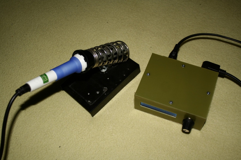

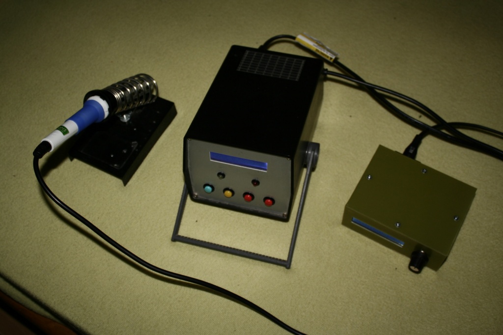

5948-as képen amikor teljesen hideg a páka épp rádugva a DSS-re. 5953 és 5955-ös képeken a másik (Szilva terve alapján készítettem, http://szilva.info/pic-sold/V3/ ) forrasztó állomásommal együtt az új. 5956-os képen rádugva a DSS-re a páka és fűti.

(#) every válasza vicsys hozzászólására (») Jan 13, 2013 /
Akkor úgy néz ki kész vagyok!
(#) orcika70 válasza every hozzászólására (») Jan 13, 2013 /
Nem követtem elejétől az események láncolatát, a szilva féle forr. állomás az ő honlapján az egysoros kijelzésű, itt meg kétsoros. Akkor ez már saját átdolgozás?
(#) every válasza orcika70 hozzászólására (») Jan 13, 2013 /
Az egysoros az a Szilva féle a kettő meg a Vicsysé
