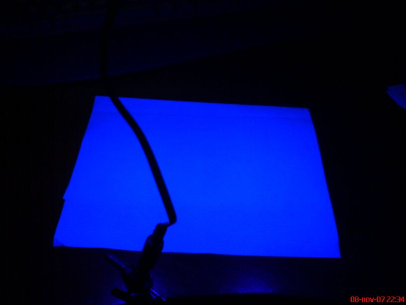

Íme a saját UV Led-es 'fotóaparátom' (a korábbi hsz-ek ihlették, valamint elegem lett a Kvarc lámpa termelte ózonból és hőből - nem egy fóliát szépen osszezsugorított )
Doboza még nincs, de az is lesz idővel.
A Led-ek és a meghajtó ChipCad-tól származnak.
Tesztelve még nem volt, de a fényerejét elnézve az A4-es méret sztem még teljesen reálisan fotózható vele.

(#) eSDi válasza grapee hozzászólására (») Nov 17, 2007 /
Pofás darab! A PWM szabályzó mit tud? Lehet esetleg a fényerőt szabályozni.... vagy talán kicsit túlhajtani a ledeket?
Egy A4-es lapot 1 db LED is simán bevilágít.... valahol a fórum elején fent is van a kép amit én csináltam róla... Hiába látszott úgy hogy elég lesz, de az energiája az már kevésnek bizonyult ilyen távról....
Én szkenner szerű megoldásban gondolkodom, csak még meg kellene valósítani...
(#) grapee válasza eSDi hozzászólására (») Nov 19, 2007 /
Köszi
Még beta stádiumban van, de amint lesz egy kis időm, kap állványt + dobozt.
A ChipCad-es emberke elmondása szerint pont az a PWM, amire te is gondoltál:
fényerő szabályozáshoz használható.
Gondolom valami Pulse Wide Modulation vagy mi akar lenni a lényege...én nem használom.
Viszont lehet túlhajtáshoz is használható, passz. Bár a meghajtó kinenetén egy ellenállás szabályozza a kimenő áramot, lehet a PWM-en keresztül felül lehet bírálni, ismét passz.
Az A4-es méret miatt vettem egyből két ledet, mert sejtettem, hogy akkora méretben már kevés lehet. Mondjuk még nem próbáltam ki, a nyákja is még kvarclámpás módszerrel készült , de nemsokára hadra fogom - kell egy kis 5V-os táp meg rendbe akarom tenni a "labor tápom" is...
