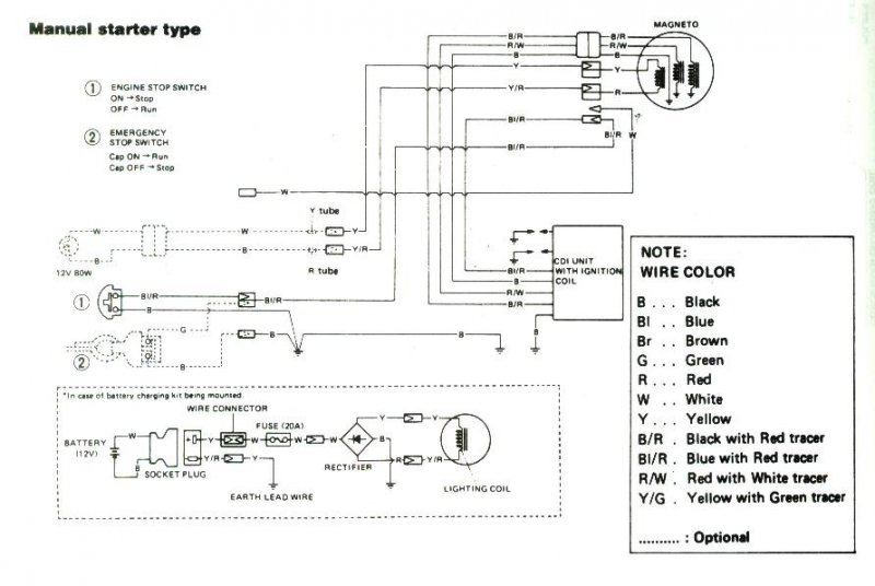

(#) huhuu hozzászólása Okt 29, 2008 /
A segítségeteket szeretném kérni egy töltésszabályozó
építésében.
Van egy hajómotorom, amin eddig nem volt indítómotor, de most sikerült hozzá szereznem. Viszont így akkut is telepítek az indításhoz, amit jó lenne tölteni menet közben. A motorban gyárilag van töltő tekercs a töltéshez.
Szereztem a motorhoz gyári szervizkönyvet, amiben benne volt a gép kapcsolási rajza. Ezt painttel lerajzoltam és mellékeltem.
A rajzon van egy Voltage regulator, de ennek sajnos nincs meg a pontos rajza. Ezt szeretném megépíteni, sajnos nem értem pontosan, hogy hogyan is működik, valaki ossza meg velem, mert nagyon kíváncsi vagyok rá. A greatz híd nincs beépítve gyárilag, azt is be kell építenem.
Akár más jellegű megoldás, bekötés sem lenne rossz, csak a lényeg, hogy működjön.
A segítségeteket előre is köszönöm!!!
(#) mex válasza huhuu hozzászólására (») Okt 29, 2008 /
Ez igy nagyon kevés infó. Mekkora akkut gondolsz használni? Milyen teljesitményű a töltőtekercs? Valamennyire le kellene terhelni mondjuk egy közepes fordulatszámon,rákötni egy 24V-os (nem kisebb feszültségű) 55W-os izzót és mérni a rájutó feszültséget. Ezután már lehetne tanácsot adni.
A kapcsolási rajzot jobb lenne beszkennelni,vagy fényképezni,ha van rá módod.
(#) huhuu válasza mex hozzászólására (») Okt 29, 2008 /
Köszönöm a válaszod!
Igazad van, tényleg nagyon kevés infót adtam meg.
Beszkenneltem a rajzot.
Az alsó rajz, ahogy jelenleg most a motorom van, indítómotor nélkül. Ott látszik, hogy a tekercsre 12 volt 80 wattos izzót ir a rajz.
A felső rajzon pedíg az indítómotoros rajz van, ezt szeretném megvalósítani.
Látszik, hogy 35 amperórás akkut ír, mondjuk én egy 45 amperórás kocsi akkuról szeretném majd használni.
A tekercsről konkrét adat nincs, hogy max hány ampert bír. De szerintem 80watt/12 volt = 6,6 amper lehet kábé
Segiteni szeretnék,de sajna sok mindent nem jól látok a képen. Esetleg ha nagyobb felbontással szkennelnéd,vagy ne engedd átméretezni a képet.
Bocsánat!
jaj ez a technika, pedig még le is töltöttem a képet és ki is nagyítottam magamnak. A progival amivel szkenneltem ki tudtam utána is nagyítani.
Itt van a két kép mellékelten
Igen,ahogy gondoltam,ide söntszabályzó való a rajz szerint. Csak az a böki,hogy komoly áramok folynak,ennek megfelelően izmos alkatrészeket kellene használni megfelelően méretezett hűtőfelülettel. A napokban kértek tőlem egy ilyen rajzot,ha beválik,és visszajelzést kapok,akkor megosztom veled,addig türelmedet kérem.
