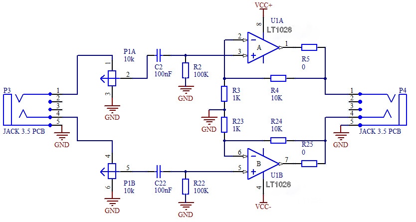

A scarton ott a hang, de csak vonal szintű egy kis erősítővel tudod fejhallgatóhoz használni. Vehetsz félkészen, vagy építhetsz is. De van topicja is.
