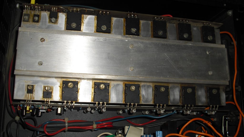

(#) csabesz100 hozzászólása Aug 21, 2012 /
Ez a tipus.
Képek.
(#) reloop válasza csabesz100 hozzászólására (») Aug 21, 2012 /
Szia! A képen látható panel koppanásgátló-DC védelemnek néz ki. Az említett hibákhoz csak közvetve járulhatott hozzá. Esetleg innen érkezett olyan feszültség ami az erősítő bemeneti fokozatát tönkre tette.
Azt a panelt fotózd le amire a bemeneti csatlakozóból jövő kábelek érkeznek. Elképzelhető, hogy azon kell a jel útjába eső műveleti erősítőt cserélni.

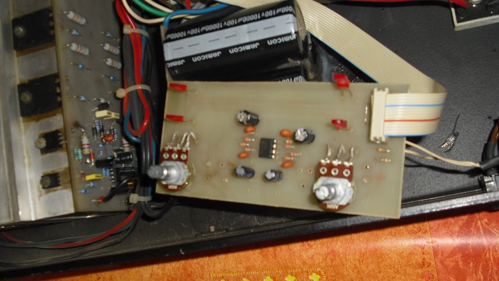

(#) csabesz100 hozzászólása Aug 22, 2012 /
Arra gondolsz hogy a bemenetröl jövő kábelek ahova mennek azt a panelt?Az elöre jön a két potihóz.
(#) reloop válasza csabesz100 hozzászólására (») Aug 22, 2012 /
A potis panelen van-e IC? Nyolc lábút tippelek, ami a szimmetrikus bemenetet fogadja.
Igen van egy IC 8lábú.Azt cseréljem ki?
A rendelkezésre álló információk alapján ez tűnik a megoldásnak. Az IC-t NE5532-nek valószínűsítem.

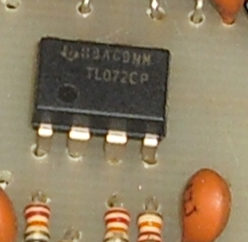

TL072CP 8lábú IC.
Közelebi.
Akkor maradhatsz a TL072-nél. Kicsit zajosabb, de stabilabb mint az NE5532. Tégy az új alá foglalatot. Ügyelj az 1-es láb helyes pozícióba kerüljön vissza.
Köszönöm alkatrész után nézek és kicserélem köszönöm szépen a segítséget remélem meg oldódik a hiba.

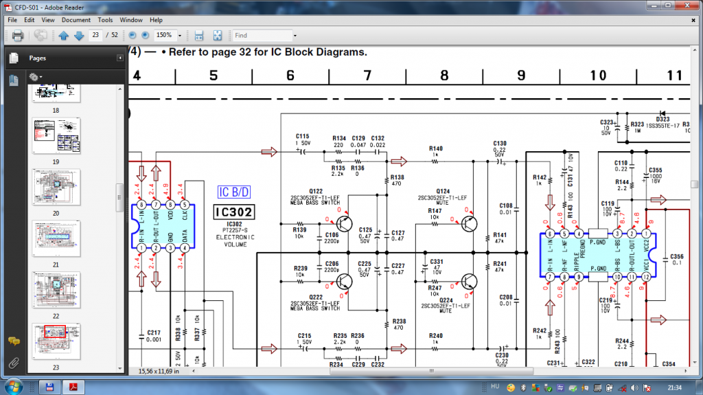

(#) mihist4 hozzászólása Szept 25, 2012 /
Van 1 Sony rádiós-CDs-magnóm, melyen minden funkció működik, kivéve, hogy nem szólal meg.
Gondolom végfok: szétszedtem, kapcs.rajzot letöltöttem.
Az IC302=PT2257-S elektronikus hangerő szabályzóból megy az IC303=TA8227P végfok IC felé jel a rajzon (lásd.mellékletben).
Rámértem:
- az IC302 minden pontján azokat a feszültségeket mértem, mint a kapcs.rajzon van
- IC303-nál a 9-es lábnál 5V-nak kellene lenni, de tán 0.1V-ot mérek, a 2-es és 11-es lábaknál meg nullát mérek a 4.6V helyett
- Illetve az IC303 betáp lábainál, azaz a 1-es, és 12-es lábakon a 9V helyett kb. 11V-ot mérek a GND-hez képest
Szerintetek mi lehet a rossz? Ha kicserélem IC303-at, nem nyomhatja ki valami az új alkatrészt is? A készüléket már így vettem, nem tudom, hogy valaha működött e.
A hozzászólás módosítva: Szept 25, 2012
(#) reloop válasza mihist4 hozzászólására (») Szept 25, 2012 / 1
Szia! Nézd meg C322-t, nehogy annak a zárlata legyen a ludas. Ellenőrizd a kimeneten nincs-e zárlat, azután mehet bele az új TA.
(#) mihist4 válasza reloop hozzászólására (») Szept 26, 2012 /
Köszönöm, C322 volt a ludas. Kicseréltem, végfok megszólalt. Igaz, hogy üresjáratban búg egy picit, de ez valószínű annak köszönhető, hogy a nyák felöl forrasztottam be a kondit, és ott van a 230V-os táp, VAGY, hogy nem egy minőségi a beforrasztott kondi.
(#) reloop válasza mihist4 hozzászólására (») Szept 26, 2012 /
Szívesen! Kezemre játszott, hogy a mellékleted fejlécéből le tudtam lesni a készülék típusát, és így magam is hozzá jutottam a rajzhoz
A kondi az előírt kapacitású legyen, és ellenőrizd a rajta lévő polaritás szerint forrasztottad-e be. Az alkatrész oldalon biztos jobb helyen lesz majd.

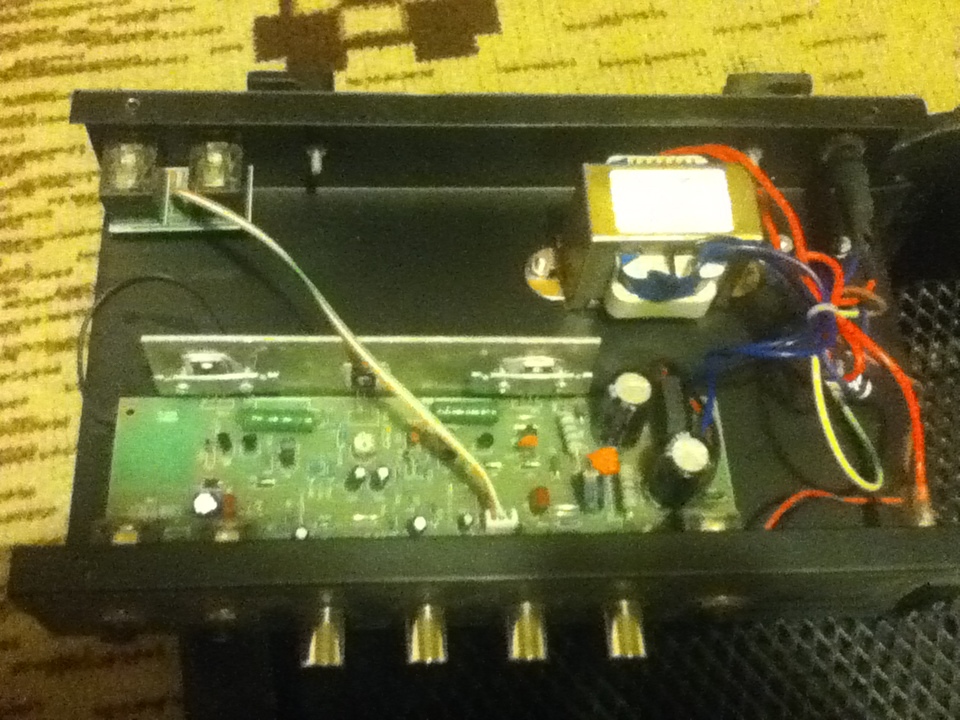

(#) lehello10 hozzászólása Feb 12, 2013 /
Van egy a kepen lathato erositom es az a problemaja hogy folyamatosan recseg.
Arra kernelek benneteket hogy ha esetleg van valakinek egy kapcsolasi rajza a kepen lathato erositohoz akkor tegye fel nekem. Tovabba ha valakinek van otlete vagy tanacsa hogy miert is van a folyamatos recseges kerem irja le par mondatban.
Elnezest kerek a kepek minosegeert de nem volt jobb eszkozom, remelem igy is segit valamit.
Letezhet hogy az elektrolit kondik kifaradnak( puffadas, kulso jel nincs rajtuk)?
Ami meg latszik az egyik ellenallas mintha meglenne egve.
A tranzisztorokat hogyan tudom leellenorizni hogy mukszeneke-e rendesen?
Elore is koszonom a tanacsokat, hozzaszolasokat!
(#) levaitamas válasza lehello10 hozzászólására (») Feb 12, 2013 /
Potméterek milyen állapotban vannak? A kimeneti DC rendben van?
(#) lehello10 válasza levaitamas hozzászólására (») Feb 13, 2013 /
Tisztelt Tamas,
Eloszor is koszonom a valaszat.
A potmeterek rendben vannak. A kimeneti DCrol nem tudok semmit. Pontosan mit ertesz alatta, mit kellene nezzek?
Koszonom valaszod!
Szep estet!
(#) fecameca válasza lehello10 hozzászólására (») Feb 13, 2013 /
Elkorrodált kontakt, hideg forrasztás, hajszálrepedés a panelen, vagy valamelyik alkatrész belsejében? Kalapácsos módszer. A kimeneti DC: A végfokok kimenetén a tápfesz. felét kell mérni szimpla táp esetén a hangszóró kicsatoló elkó előtt, kettős táp esetén nulla voltot.
A képed alapján nem derül ki, milyenek a forrasztások benne, esetleg érdemes átforrasztani a gyanús részeket (repedés, feketéllő alkatrészlábak, beázás gyanúja, sókicsapódás).
