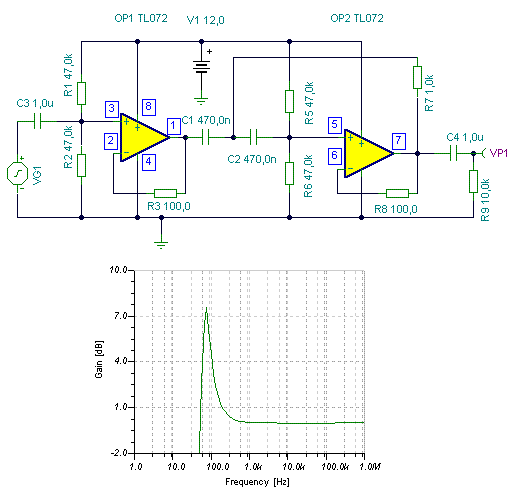

(#) highand válasza Davidd hozzászólására (») Ápr 4, 2013 /
Hidat nem érdemes úgy csinálni, hogy az egyik ágat invertálóra alakítod, mert akkor nem tudod egyszerűen a hangerőt szabályozni, hiszen a két ágnak különböző lesz a bemeneti impedanciája.
Ezt megoldandó egy-egy műveleti erősítőt szoktak eléjük tenni, de ez felesleges.
Az ábrán látható megoldással csak egy nem invertáló nagy impedanciás bemeneted lesz és nem kell elé műveleti erősítő. Az ábrán nem rajzoltam ki a teljes erősítőket a csak visszacsatoló elemeket és a bemeneteket szemléltettem, de remélem így is érthető.

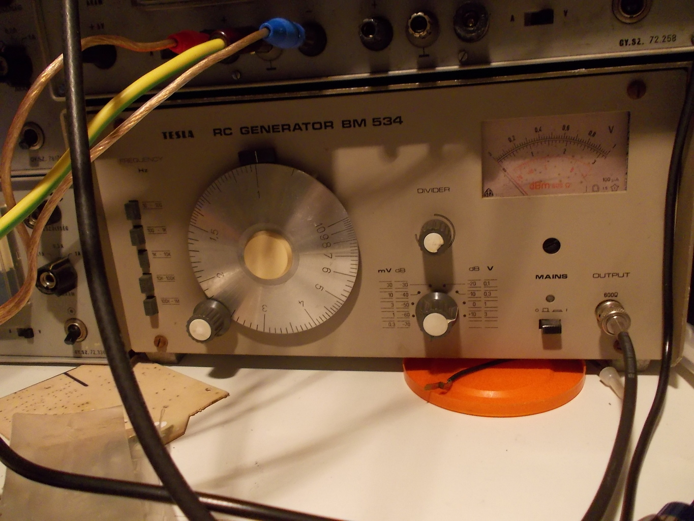

(#) blasz válasza voodoo hozzászólására (») Ápr 4, 2013 /
A jelgenerátorom ha arra gondolsz az 0-tól indul és a beállitott feszen belül lehet szabályozni a kimenetet rajta.A szkópom 2 csatornás az egyik felén van a jelgenerátor jele a másik csatornán a végfokból kijövö jel,igy hasonlitom össze a két jelalakot.

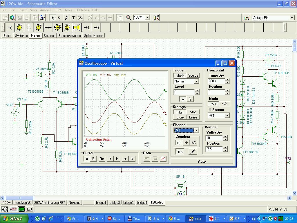

(#) reloop válasza highand hozzászólására (») Ápr 4, 2013 /
Üdv! A rajzon jobb oldali erősítő rész kimenete elég szokatlan jelet állít elő szimulátor alapján. Ránéznél?
(#) highand válasza reloop hozzászólására (») Ápr 4, 2013 /
Nálam OK. Íme:
(#) voodoo válasza blasz hozzászólására (») Ápr 4, 2013 /
A szkóp egyik csatornáját nem kell a bemenetre rákötni, csak addig amíg le ellenőrizd, hogy valóban 0.78 V és Színuszt jelt kap-e? Mind két csatornát egyszerre kell figyelni a kimeneten, (sztereó gépnél) majd 0V-ról indulva szép lassan tekered rá a voltokat a kimenetre kötött szkóp jelét nézed, amíg le nem skalpolt dombocskák nem lesznek láthatóak. Közbe egy multi is legyen még rákötve és nézd a kimenetre jutó Vdc-t mennyit jelez.
Értem. Akkor elég lesz csak az egyik csatorna is. Majd csinálj fotókat is kíváncsi vagyok! De úgy, hogy a szkóp értéke és a multiméter kijelzője is látszódjék. Aztán osztunk-szurzunk.
(#) highand válasza highand hozzászólására (») Ápr 4, 2013 /
Diszkrét elemekből szimulálva is OK. Valamint megy élőben ilyen elrendezésben számtalan példány a világon. Nálad a hiba.
Rendben, mikor néztem még egy másik rajz volt csatolva 100µF kondival a visszacsatolásban. Látom azóta kijavítottad.
