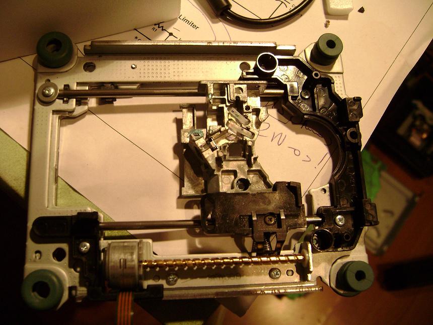

(#) durkonorbi hozzászólása Dec 1, 2007 /
Szeretnék kérdezni egy-két dolgot .... van egy adag ugyanolyan dvd írom, amiből kimenekitettem egy jó át lézerdiódát, és sínt, motorral... két ilyen sínt összerakva 90°-os elforgatással össze lehet rakni egy aranyos kis lézeres gravírozót ... a kérdésem: van-e olyan progi (ha lehet free) amivel lehet vezérelni közvetlen valami egyszerű és olcsó (!!!!!!!) vezérlőelektronikán keresztül a 2 motort.... 2D-ben, pl ugye, hogy egy jpg, gif vagy bmüp képet beolvas a progi, és utána "leköveti a vonalvezetést" ... ?
Előre is köszi! A lényeg, valami egyszerű megoldás kellene ..
(#) Medve válasza durkonorbi hozzászólására (») Dec 1, 2007 /
Hello, léptetőmotor mozgatta a fejet???
(#) Lucifer válasza durkonorbi hozzászólására (») Dec 1, 2007 /
Olcsó CNC vezérlő: EMC2. Ingyen bérmentve letölthető a http://www.linuxcnc.org webcímről. G kódból tud dolgozni, azt meg lehet generáni bmp-ből egy kis script segítségével.
Kell hozzá egy step-dir vezérlő, két tengelyre. Ez lehet pl egy 18 lábas PIC. PMW-el szvsz nem kell bonyolítani a léptetőmotorvezérlést, mehet simán fix tápról. Mondjuk ha 3D-ben akarsz vele "marni" akkor valahogy szabályozni kellene a lézer erősségét. Vagy valami olyan szoftver kell keresni ami a színtől függően időz egy adott helyen. Mélyebb helyen lassabban, kevésbé fekete helyen gyorsabban megy. Vagy PWM-el szabályozni a lézer erősségét, bár ez nem biztos hogy jó ötlet.
(#) durkonorbi válasza Lucifer hozzászólására (») Dec 1, 2007 /
Hogy léptetőmotor-e, ránézésre igen - 4 kivezetése van - de majd ki kellene próbálnom ... csináltam egy fotot a komplett cuccról! Mi lehet még vajon ha esetleg nem léptető?
Lucifer! Ez a step dir vezérlő mennyiből hozható ki, illetve nekem is menne ez (elég amatőr vagyok, csak egyszerű kis kapcsolásokat csináltam még eddig ... ) PWM-el én sem szeretném bonyolitani, 3D nem fontos, inkább 2D-be kell egyelőre ... de amit irtál ötleted, az jó, mert igy valóban lehet akár később 3Dben is ... bár ez gyanítom erősen anygfüggő lenne ... a fix tápos megoldás szerintem is elég lenne ...
Szóval a vezérlő ... mennyire bonyolult egy ilyen ...
