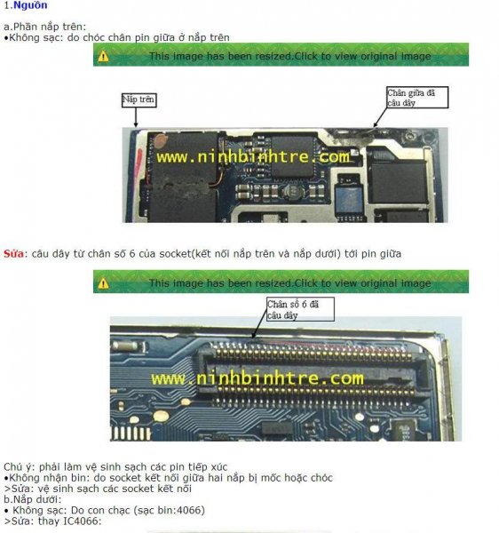

Gondoltam létrehozok egy topicot ahol az Iphonnal kapcsolatos kérdéseinket/ tapasztalatainkat megoszthatnánk egymással. 2év után eljött az ideje hogy lecseréljem az akkut a 2g-s telómban. De akadt egy kis probléma. Szétszedés közben (aki csinált hasonlót tudja milyen nyűgös) tulfeszült az akku bekötőszála, és kiszakított a kommunikációs panelről 2db forrasztási pontot. Nos egyből lefőttem. A + forrpont maradt csak épp. Igazából a testeléssel sem volna gond mert az akad jócskán, de a (fehér szál) aminek igazából nemnagyon tudom hogy miis a szerepe, lehetetlen beforrasztani, ugyanis a panel sajna nem egyrétegű, és nemtudom nyomonkövetni hogy hova is vezet. Úgy olvastam hogy ezek a LI-Ion/LI-Polimer akkuk saját töltő elektronikával illetve védelemmel vannak ellátva, bár a kínai utángyártott akkukkal nemtudom mi a helyzet. Jelen pillanatban a fehér szál nincs bekötve, és így is üzemel, de nem merem feltölteni, félek hogy több kárt csinálok. Mit tehetnék ezügyben? Mit okozna ha a fehér szálat nem forrasztanám be? Várom a hozzászólásokat. hinar83

Valószínűleg, ahogy az előttem szóló is írta, az akku hőmérséklet figyelő NTC ellenállás kivezetése. Mérj rá az akksi - és a fehér vezetékre. Ha kb 47KOhm, akkor erről van szó. Ha viszont nem, akkor az egy 1Wire bus, amin keresztül a telefon kiolvassa az akku tulajdonságait. (Hőmérséklet, Töltési ciklusok száma, aktuális elérhető max kapacitás). A telefon nem reklamál, így valószínű olyan nagy gond nincs. Viszont töltésnél lehet gond, ha nem tudja mérni a hőmérsékletet.

Próbáld meg úgy, hogy a fehér vezetéket közvetlenül ráforrasztod a termisztor lábára. Ha szerencséd van, nincs máshova kötve és jó lesz.
Ha nem így van, még mindig fenn állhat a probléma, hogy az egy adat bus. Ebben az esetben az aksiban lévő töltőelektronika figyeli a az aksi hőmérsékletét is és a telefon sorosan kérdezi le a többi adattal együtt.
Sikerült nagy szenvedés árán megoldani a problémám, ezalatt értem az időt amit a neten való kutakodással és a forrasztással töltöttem el. Az alaplap és a komunikációs panelt összekötő kapocs 6. lába az a láb ami nekem kellett, és oda kellett beforrasszak egy 0.14mm átmérőjü zománchuzalt, hát nemvolt valami egyszerű, de megérte a szenvedés. Azóza minden oké. Kösz a segítséget mindenkinek. Mellékelek egy képet ahol a segítséget találtam. Üdv.
