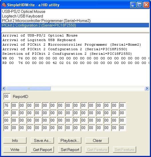

Azt hiszem megvan, amit már több hónapja keresek, amitől nem működik az újrafordított bootloader. Az a forrás, amit a MC közzétett soha nem fordíthatott működőképes bootloadert.
A PICkit -ben az szériaszám USB leírót az EEProm utolsó 16 rekeszében található adat alapján a RAM -ban állítja össze a firmware, az USB onnan olvassa ki és adja át a host -nak. Eddig rendben. Az usb_dsc.c állomány közös a bootloader és a pickit2 projectekben. Ez is elfogadható. Az eredeti bootloader -ben a szériaszám a PIC18F2550 szöveg. Hogyan??? Ha közös a leírókat megadó c forrás, akkor miért nem RAM -ból összeállított leírót használ a bootloader?
Nem a verziók keveredéséről van szó? Konkrétan arra gondolok, hogy a közzétett PICkit2 forrás régi (vagy "nem fejtették ki benne az igazság minden részletét" ).
Úgy emlékszem, hogy kezdetben ugyanis a PICkit2 csak Vid/Pid-et szolgáltatott, s nem adott át szériaszámot az USB-n keresztül, mint ahogy a MAL-ban közzétett HID bootloader sem... Akkor vezették csak be (talán 2008-ban?), amikor egyesek egyszerre több PICkit2 készüléket csatlakoztattak, s a gép nem tudott vele mit kezdeni, mert nem tudta kezelni/megkülönböztetni azokat. A hozzászólás módosítva: Ápr 5, 2013
Idézet a PICkit2 V2 firmware 2.32.00 pickit2.c állományából: Idézet: „* v2.32.00 - WK - July 2008 * Now reports the UnitID string as the USB Serial Number string * descriptor. This was necessary to identify devices via Unit ID * without HID transactions. The latter can mess up existing * communication links when searching for devices. * Freed up program space by adding ScriptIdxIncJumpEnd.” A bootloader ugyan ebben a csomagban van, igaz nincs ehhez a dátumhoz közeli módosítási bejegyzés... Ebből inkább arra következtetnék, hogy csak a PICKit2 firmware módosítását végezték el, átírva egy közös állományt, amitől a másik project működésképtelen lett. Egy működő bootloaderrel végzett fejlesztésnél ez a hiba nem derül ki. Csak két esetben jön elő: - külső programozóval programozzuk a 18F2550 -et vagy lenyomott gombbal történik az USB csatlakozás. Ha később lépünk az újrafordított programmal bootloader módba, a RAM -beli descriptor már ki van töltve, így egy másik hiba jelentkezik: nem ltud különbséget tenni a bootloader-t futtató és a firmware -t futtató példány között.
Még egy-két felesleges utasítás törlésével végre működik az újrafordított bootloader is.
