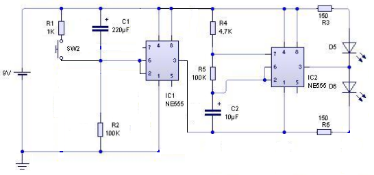

(#) proli007 válasza vladcepes hozzászólására (») Jún 20, 2013 /
Hello! Jaj bocs, nem figyeltem eléggé, hogy monostabil van az első fokozatban. Annak meg az időzítés alatt, magas szintű a kimenete. De megváltoztattam, így működni fog.. üdv!
(#) vladcepes válasza proli007 hozzászólására (») Jún 20, 2013 /
Köszönöm szépen. Megcsinálom akkor így. Üdv.

(#) vladcepes válasza proli007 hozzászólására (») Jún 21, 2013 /
Hello! Megcsináltam,igaz hogy csak próbapanelon,de csak az alsó led (D6)világít,vagyis még nem is villog, kikapcsolni kikapcsol kb 15mp-mulva. A rajz gondolom jó,valamit én ronthattam el.
(#) proli007 válasza vladcepes hozzászólására (») Jún 21, 2013 /
Hello! Adj a másik fokozatnak fix tápot, és akkor látni fogod villog vagy sem. Esetleg mérni kell valamit, ha nem megy. Nem? üdv!
Szia! Okés persze mérek majd ma,csak este már nem volt időm a kipróbálás után,és gondoltam felvetem a dolgot. " A másik fokozatnak" ezt a R4-meg a C2-nél ugye?
(#) kadarist válasza vladcepes hozzászólására (») Jún 21, 2013 /
A másik fokozat az IC2-vel felépített villogó.
