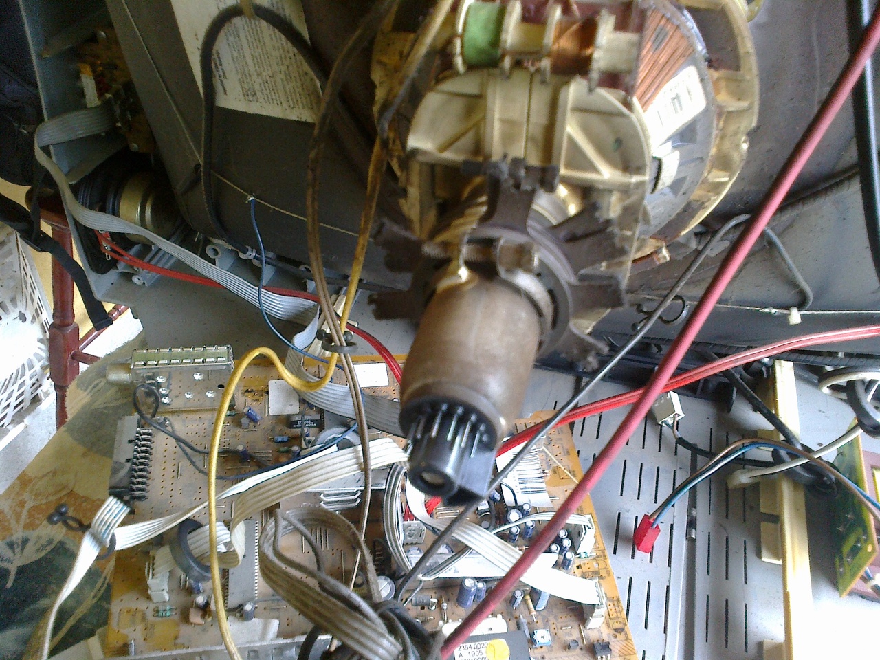

Sziasztok!Van 1 ORION Tv-ém és egyik reggel nemkapcsolt be,csaknyüszögő hangot ad ki.ma szétkaptamés van benne egy kis fekete dobozka amire az van írva h T SK 1 MZ73A 18 RON na ezt nemtom mi,ami nemis baj mivel ezt a kis müanyag kupakot le pattintva találtam benne két elem szerű valamit ha azokat kiszedtem semmit nem csinál a Tv ha visszateszem akk csak nyüszög.Még a lámpa sem vílágít.Valaki megtudná mondani hogy ez micsoda,és h lehet-e kapni mert ezt kitudnám cserélni kis forrasztással.Köszi!

Sajnos a javítás nem így megy,hogy amit tudok,kicserélek.A te általad kinézett alkatrész a PTK,ez a képcső lemágnesezéséért felelős.Nézd meg a sorvégtranzisztort,valószínűleg az lett zárlatos,amiatt nem indul a TV.Ha megvan,azt is ki kell deríteni,miért ment tönkre az alkatrész.Csinálj pár fotót a panelről,és tedd föl.

Köszönöm!igazábol nem vok Tv szerelő,de képet tudok felrakni hamarosan.

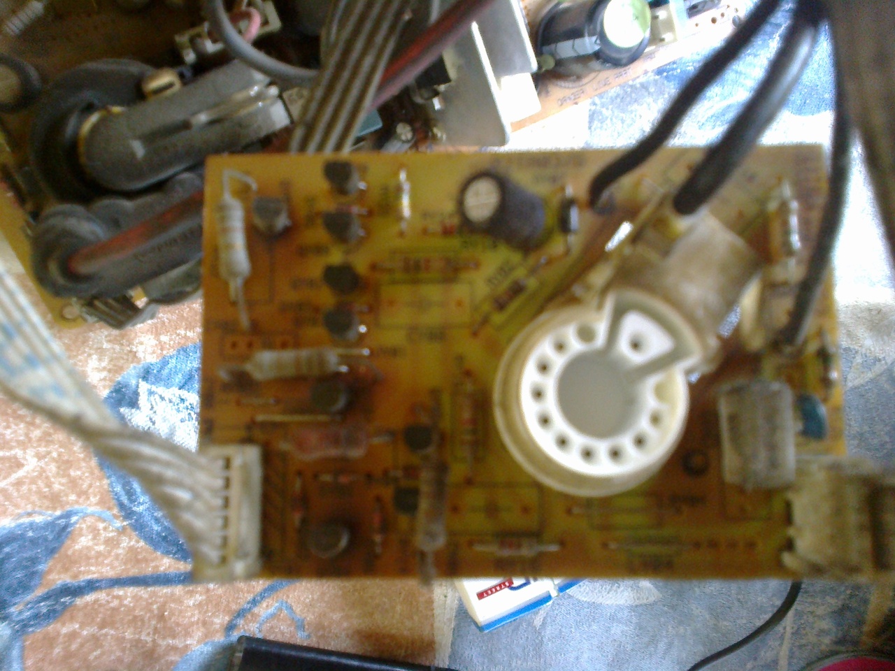

ezt sem tud*om micsoda

ez az előzőnek a másik oldala
egyébként a sorvégtranzisztort azt miről ismerem fel? hogy néz ki vagy hol van az?
