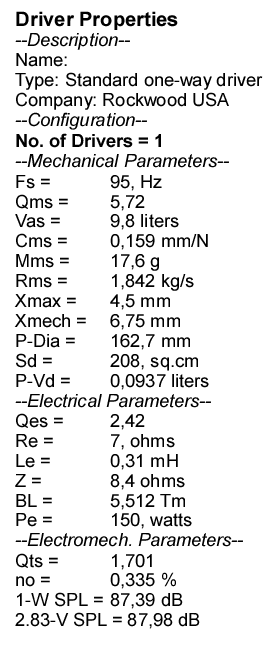

(#) ptesza válasza jani1987 hozzászólására (») Okt 27, 2013 /
Ilyen paraméterek mellett nem nagyon kell semmilyen dobozt méretezni.Marad a klasszikus hátul nyitott doboz ,habár annak méretezésében nem tudok segíteni. Vagy esetleg építesz egy igazi hangfalat , ami gyakorlatilag egy lap , és beleszereled. Persze ez sem egyszerű ,utána kell nézni a méretezésnek.
