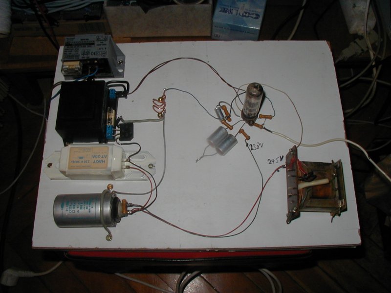

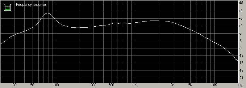

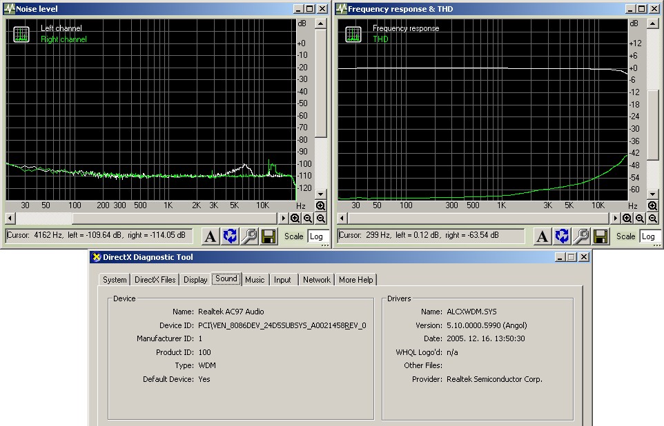

Jó ötlet ez a téma, kellet ilyen. De, egy hangfal bemérése csak akkor ad jó eredményt, ha az erősítő paramétereit is figyelembe vesszük. Én is az RMAA-t használom. Tettem is fel már (egyenlőre erősítös) mérési eredményeket. Hangfal mérésekor, akkor jó a mért eredményünk, ha az erősítő kemenetén a közel egyenlő (lineáris) értéket mérjük. Ezt EQ-val érhetjük el. Mivel én erősítőt mértem itt a hangkártát kellet kaibrálni. Bővebben: Link Ez egy alaplapi integrált hangkártya, de a hobbi célra jó. Utánna már a mikrofonunk paramétereihez bekalibráljuk a programot, és már mehet is a mérés. A követkző képen szintén egy erősítő mérése látható, de a hangfal is hasonlót produkál. Bővebben: Link
Húha, hát egy ilyen átvitel bármilyen erősítőtől nagyon rossz..
Egyébként ő az: Link. Amint láthatod, igencsak "próbadarab"
Tudsz mutatni egy csövesnek való jó átviteli görbét? Egyébként EQ-val szépen tudtam a hangképen javítani.
hjaaaah. értem már. csöves erőlködőt még életemben nem mértem, de azért egy jó kimenőtrafóval biztos hogy 10k fölé lehet menni.
Ja, ezt hiányoltad! Az azért van, mert a bemérő program még nem volt jól bekonfigurálva.
Nem írtam, hogy ez csak minta.
