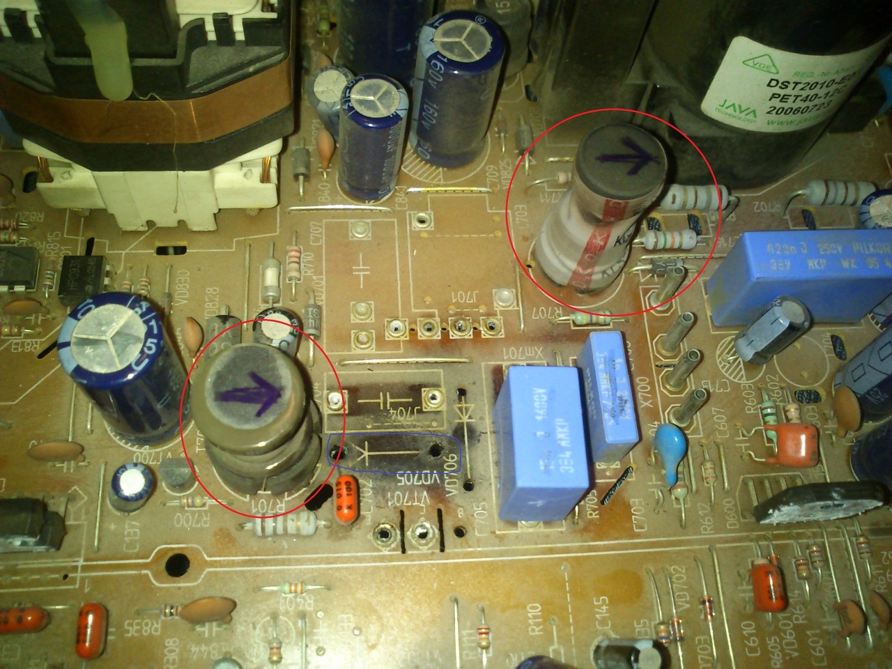

Videoton Pro Line tv-t szeretnék megcsinálni. Hibajelenség: szakaszos zúgó sípolás. Szétszedtem egyből láttam, hogy forrasztási hiba miatt nem volt a helyén egy (dióda HER306). Sorvégtranyó is zárlatos volt. Kollektorában levő kondit cseréltem. Első bekapcsolásig szépen ment, majd tönkretette a tranzisztort ismételten. Kiszedtem a tranzisztort a Bázis és az Emmiter között zárlatot mértem. Elkezdtem keresni ennek az okát. Ahogy jobban belemásztam 1. képen piros nyíllal bejelöltem egy kondit ami olvadt. Külön álló kis panelt teljesen átforrasztottam, képen jól látszik, hogy van rajta egy adag forrasztási hiba. 2. kép: kékkel bekarikáztam a korábban említett dióda helyét, pirossal két olvadt tekercset kisebbik kiforrasztásával megszűnt a zárlat a bázis és az emmiter között. Ezen hibák miatt teszi tönkre a tranzisztort? Mitől olvadhatott meg a két tekercs? Más hibás alkatrészt nem találtam. Valahogy kétlem, hogy a sortrafó is rossz lenne. Esetleg valakinek van valami ötlete? Előre is köszönöm szépen a választ.
(#) kadarist válasza canon1990 hozzászólására (») Jún 29, 2013 /
Rajzod van hozzá? Lehet, hogy a sortranzisztort meghajtó trafót vetted ki és azért szűnt meg a "zárlat" a bázis-emitter között.
(#) canon1990 válasza kadarist hozzászólására (») Jún 29, 2013 /
Köszi a gyors választ. Nincs hozzá rajzom, de megpróbálok keresni . Amúgy a 2.kép alján ami pirossal be van karikázva azt vettem ki és utána szűnt meg a zárlat. Szóval akkor az a meghajtó trafója. Az kimehetett a forrasztási hiba miatt?
Írd le a típusát és keresünk rajzot hozzá. Utána lehet biztosabbat írni róla.
Videoton c2911-AM Plat
A rajz letöltéséhez kattints a "Скачать схему C29SR157T Ch. S22"-re itt.
A Rajzon a T702 a sortrafó és a VT701 a sortranzisztor.
Sikerült.
A hibakereséshez annyit fűznék hozzá, hogyha a sortranzisztor kollektori kondenzátorai jók, kelet-nyugat raszterkorrekciós diódák is jók ugyanitt és a sortranzisztor is megfelelő típusú, akkor a sortrafóra kell gyanakodni. Persze a tápfeszültségeknek sem szabad eltérni a nagyobb irányba.
Raszterkorrekciós diódáknak mi a jelölésük? Bázis és az Emmiter közti zárlat miatt rossz lehet a meghajtó trafó?
A trafó tekercse alapból pár tized ohm-os, ezért mérsz zárlatnak látszó értéket. Ezzel nincs gond, ez így jó. A rajzon a VD705-ös dupladiódát keresd, éppen a kollektorra vannak kötve..
