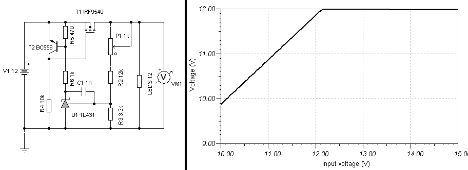

(#) rowatinex válasza Auth Zsigmond hozzászólására (») Júl 13, 2013 /
Természetesen elmegy akkufeszről is, de nem akarom kínozni a LED-eket a gyárinál magasabb fesszel.
Ma vettem 2A-ig jó IC-t és fabrikáltam rá hűtést, így már remélem jó lesz
Egyébként a boltos srác az 1A-es 7812-re azt mondta, hogy nem igazán bírják az 1A-t se, inkább 800mA körül.
(#) watt válasza rowatinex hozzászólására (») Júl 13, 2013 /
Ez attól függ mekkora fesz esik rajtuk. Itt alig esne, 2..3W-ot simán elbír!
(#) proli007 válasza rowatinex hozzászólására (») Júl 13, 2013 /
Hello! Én nem tudom, de az mellet simán "elmentek", hogy a stabinak maradék feszültsége van? Mert az,hogy vettem 2A-es ICt, nem mond semmit. Ha mezei stabi, még csak nem LowDrop akkor kb. 2V feszültség különbség kell a be és kimenete között, hogy stabilizáljon. Vagy is kb. 14V felett lesz meg a 12V kimenő. Alatta meg annyi-amennyi. Így nem sokkal ér többet, min egy soros ellenállás, esetleg 3db. dióda.. üdv!

(#) proli007 válasza watt hozzászólására (») Júl 13, 2013 /
Hello! Nálam az adatlapnak ebben az egy sorában van a kutya elásva. Ez szerint itt semmivel nem jobb a stabi, mint egy mezei ellenállás. üdv!
(#) watt válasza proli007 hozzászólására (») Júl 13, 2013 /
15V? Ez a 7812? Ha ez igaz, akkor alkalmatlan...

(#) nedudgi válasza proli007 hozzászólására (») Júl 13, 2013 /
Annyiban azért jobb, hogy a feszültségtüskéket limitálja 12V-ra.
(#) proli007 válasza nedudgi hozzászólására (») Júl 13, 2013 /
Megjegyzem egy kondi is.. De egy nokedli áramkör még mindig sokkal jobb tud lenni, mint egy ilyen háromlábú szamár.. (De biztos, hogy e Led-eknek a haját is tupírozni kell egy ilyen alkalmazásban? :crazy
Szerinted a kollégának van a fiók mélyén egy IRF, meg TL431?
