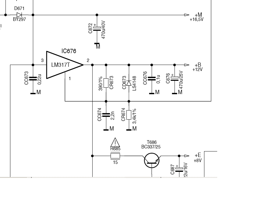

A táp résznél meg kellene mérned , hogy az ic 676 LM317 ről ki jön e a +12v , ami +B pont.Ha nincs akkor meg van a hiba . Ha még is meg van a +12v akkor az egész kört meg előzően , és ebben sajnos a hangvezérlés is benne van az pedig a TDA8362A.
Ez a következő fokozat amiben benne van a vertikális ,a horizontális , a hang , a fény stb Elég sok mindenért felelős . A feszültség értékek mindenhol ott vannak mérj.
Hang van , 12.12V van .Merek tovabb .
