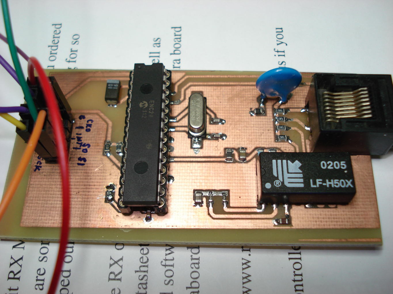

3V3 stab: terheletlenül 3.3 jön ki rajta (max 50 vagy 150 mA terhelhetőség). Az ENC ~200...350 mA-t is felvenne róla...
Bár a kínain lehet hogy nem volt 3v3 stab, csak 3V-s....
(#) szitko válasza TavIR-AVR hozzászólására (») Júl 9, 2013 /
Sajnos a Kína "SMD marking code" nem a szabványról híres, ezért nem tudom megállapítani, hogy milyen stab ic van a 3,3V-nál, de az biztos, hogy van valami. Az ENC munka közben, 3,45V-al, méréseim szerint ~139mA vesz fel, és elég jól melegszik.
Lehet, hogy Kínában a 3V a szabvány?!
Köszönöm a segítséged!
sargarigo!
Ahogy lentebb írtam, jópár kész könyvtárat kipróbáltam, és miután helyreállt az áramellátás, szinte az összes könyvtár jónak bizonyult. /Hisz ki rakna fel a netre rossz kódot./
De! Most ezzel "játszom": ENC28j60 Arduino UNO könyvtár.
A hardverről holnap tudok képeket felrakni, mivel saját készítésű, bontott alkatrészekből.
Amúgy ilyesmi, csak DIP-es ENC-vel.
(#) szitko válasza sargarigo hozzászólására (») Júl 10, 2013 /
Ígéretemhez híven, a rajz, és egy fénykép. (Nem a legszebb...)
Az ENC-t egy csomagban találtam, amiben mindenféle bontott kütyük voltak (kaptam), a többi alkatrészt, PC alaplapról, és innen-onnan bontottam ki.

(#) csabeszq válasza szitko hozzászólására (») Júl 19, 2013 /
Lenne egy kérdésem: NYÁK-ot tervezek, de a gyártási költség 12.000 HUF körül lenne kétoldalasan, ha pedig elrontom, akkor ugyanezt még egy párszor ki kellene fizetni.
A kérdés az, hogy a kétoldalas nyákot (annak tűnik a rajz alapján) hogyan csináltad.
Nálam elég gázos a helyzet, mert az IC-k lábai között is kellene tolni a vezetékeket ezerrel.
16 kimenetű PWM tápegységet csinálok, sok az IC és a tranzisztor, amit kis helyre próbálok bepaszírozni (200mm x 100mm). [96 dióda + 34 MOSFET + 1 AVR + 4 output SHIFT regiszter + 2 input shift regiszter + 16 optocsatoló + 2 ULN2803 + ...]
Alapvető lenne, hogy a sok vezeték precízen menjen. A youtube-os NYÁK készítő videóknál a végeredmény nem tűnik túl biztatónak, ezért érdekelne a technológia.

(#) szitko válasza csabeszq hozzászólására (») Júl 30, 2013 /
Kicsit megkésve válaszolok, de...
A panelt DRY fóliával készítettem, de vasalásos technikával is készítettem már kétoldalast. Az eljárás egyszerű: kinyomtatom mindkét oldal rajzát, kis tasakot készítek belőle, közé a nyák, és már kész is. De bővebben olvashatsz a nyákos topikokban.
@sargarigo:
„Mennyire gáz ennek a kezelése?”
Az Arduinos ENC könyvtárat, egy az egyben átírtam MSP430-ra. Az átírás közben egész jól megismertem az ENC és az Arduino működését, és azt kell mondjam, hogy nem egyszerű az ENC kezelése. Pláne úgy, hogy ahány előre elkészített könyvtár annyi féle. Én 5-6 ilyen könyvtár ENC inicializálási folyamatát néztem meg, plusz az adatlapot, de mindegyikben volt valami eltérés. De az adatlapban leírtak alapján, mindegyiket sikerült működésre bírni.
