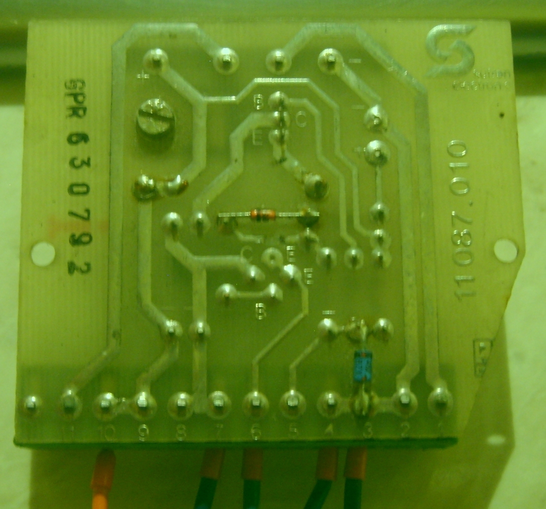

(#) Pali79 hozzászólása Aug 20, 2013 /
Sziasztok! Adott a mellékelt képen látható panel. Bontásból, hiányosan került hozzám. Amit tudok róla az, hogy egy 24V-os motor volt rákötve és egy hozzá tartozó trafó. Több vezeték is csak szabadon lóg, elvágták. Az alkatrészekből nekem úgy tűnik, hogy egy fordulatszám szabályzó lehet talán csak az a kérdés, hogy a potmétert hova is kellene kötni, illetve mekkorát?

(#) proli007 válasza Pali79 hozzászólására (») Aug 20, 2013 /
Hello! 10..12 alkatrész esetén, lehet célszerűbb lett volna kirajzolni, mint egy homályos fotót feltenni.. üdv!

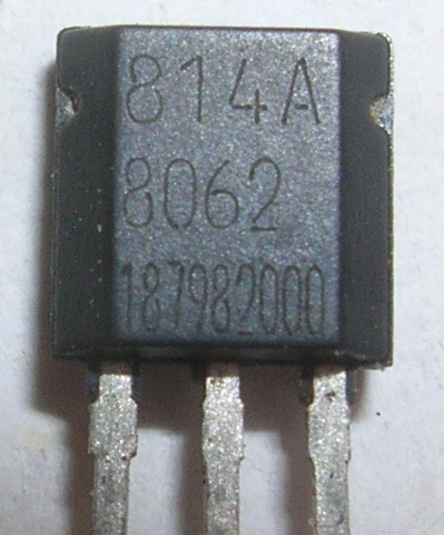

(#) reddot hozzászólása Aug 20, 2013 /
Szevasztok!
Találkozott-e valaki ilyen alkatrésszel?
Mi lehet ez?
(#) Pali79 válasza proli007 hozzászólására (») Aug 20, 2013 /
Megrajzoltam, remélem nincs benne hiba... Amit hozzátennék, hogy a 9-es ponthoz volt kötve a motor egyik vezetéke, a többit nem tudom.

(#) Sebi válasza reddot hozzászólására (») Aug 21, 2013 /
Mérjél a lábak között dióda vizsgálóval, ha találsz egyik lábhoz képest két nyitóirányt, akkor nagy valószínűséggel tranzisztor. Ha nem, akkor Hall-kapcsolóra tippelnék, azt látni legtöbbször ilyen tokban...
(#) proli007 válasza Pali79 hozzászólására (») Aug 21, 2013 /
Hello! Nem tudom miez. Mert vannak érdekességek.
- Ha a motor tényleg a 9-es lábra volt kötve az érdekes, mert az a plusz tápfesz. A nagy tranyó, viszont PNP. Tehát ha az a motort hajtotta, akkor a motornak a kollektor (7-8) és a negatív (2-3) között lenne a helye. Mert akkor lesz a BD-nek a motor a munkaellenállása.
- A 4,7ohm a nagytranyó emitterében van. Vagy is a BD maximum áramgenerátor lehetne, ahol a visszacsatoló ellenállás a 4,7ohm. Ha így lenne, akkor a poti "alját" a 10-re, "tetejét" a 4-re, csúszkát pedig az 5-re lehetne kötni. Ekkor egy vezérelt áramgenerátor lenne a BD. De hogy egy 24V-os motornál miért jó az áramszabályozás, azt nem tudom, mert igazából inkább a nyomatékát szabályozná, mint a fordulatát.
- A kis tranyónak fogalmam sincs milyen szerepe van, mert az meg NPN, és a két tranyó kollektora össze van kötve a 7-es pontra csatlakozó diódán keresztül. Vagy is csak terhelni tudná a motort illetve a BD-t. Maximum valami fék lehetne.
- Egyébként hiányos a rajz. A BSW bázisában van egy dióda (ha jól látom), és az 5-ös és 3-as pont között is van valami. (Ami a homályban inkább egy Diac-nak néz ki. Csak azok feszültsége 30V körül van, így 24V-nál nem sok szerep jutna neki.) Az 1k-val is volt valami sorban, a polaritás jelölést nézve, valami kondi helye. Az maximum bekapcsoláskor felpörgetné a motort, feltéve, hogy a poti nincs lecsavarva. (Ha ugyan ott volt a oti, ahova gondolom.
- A BD-vel sorban egy 1N dióda van, miszerint a motoráram, 1A felett nem lehet.
Egyszóval nem tudom mire akarod használni, de túl sok értelme nincs ha a felhasználáls nem ismert.. üdv!

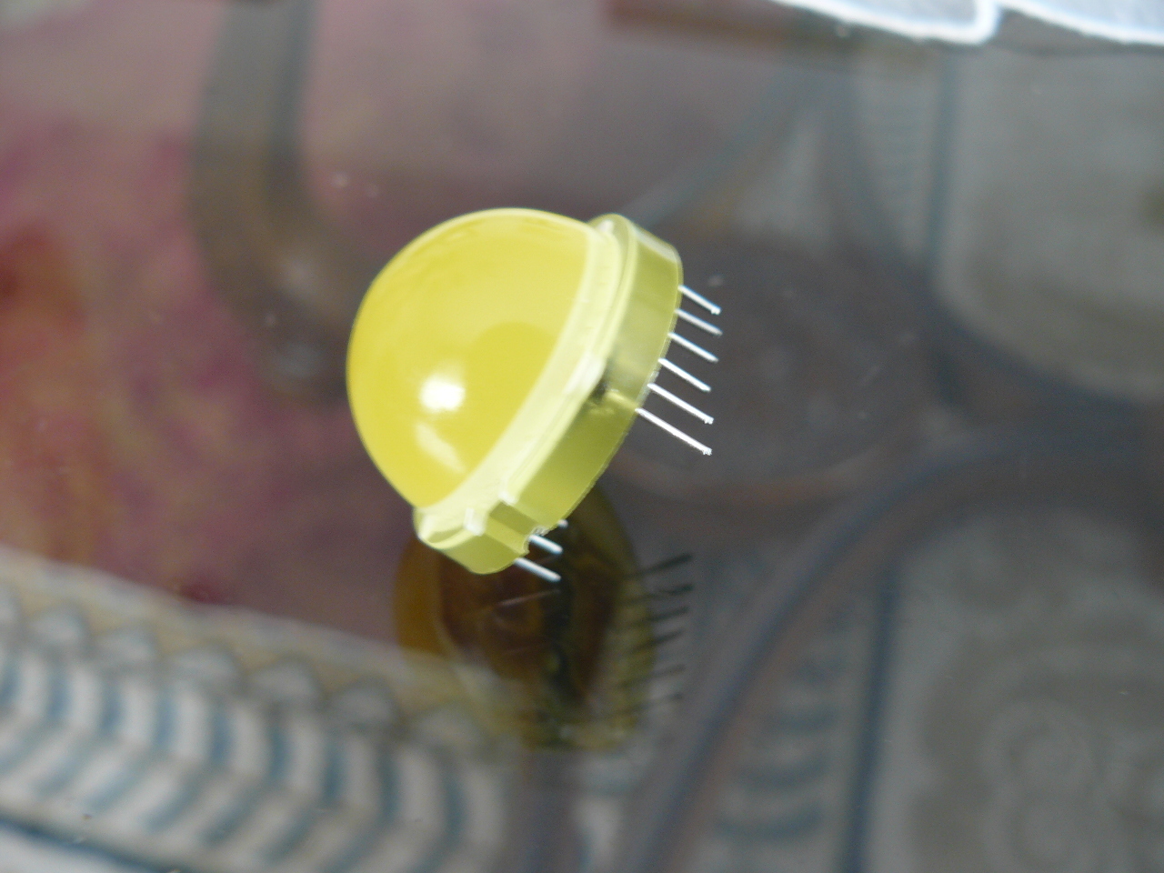

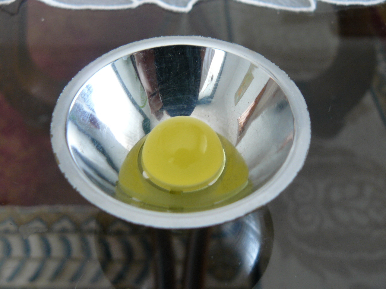

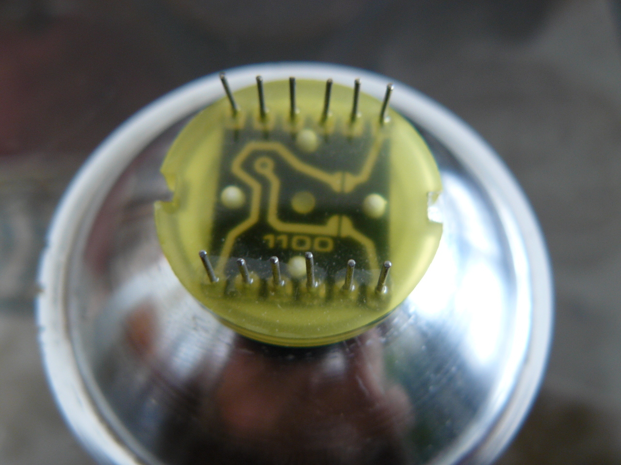

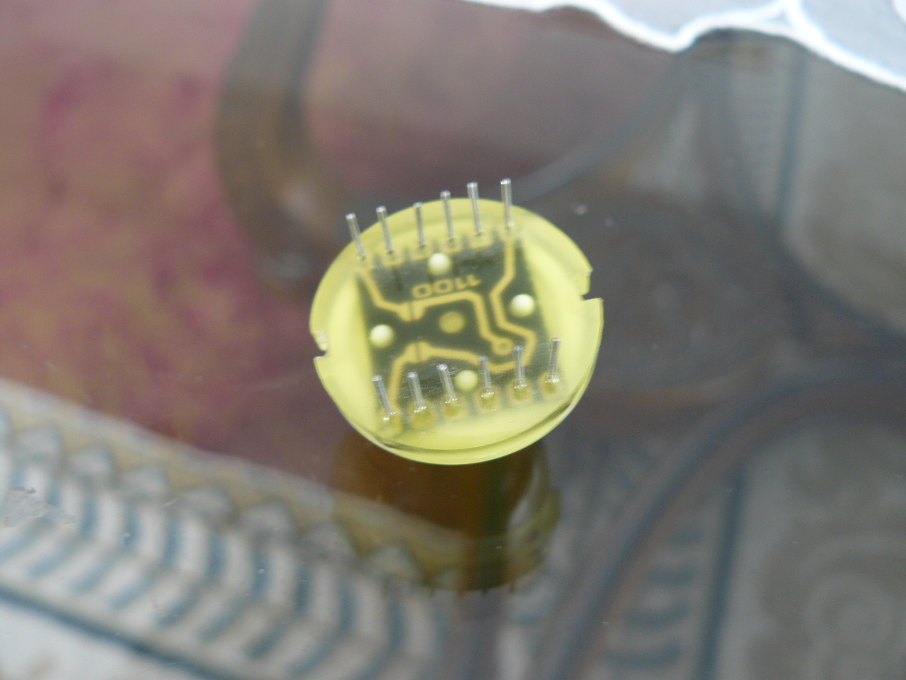

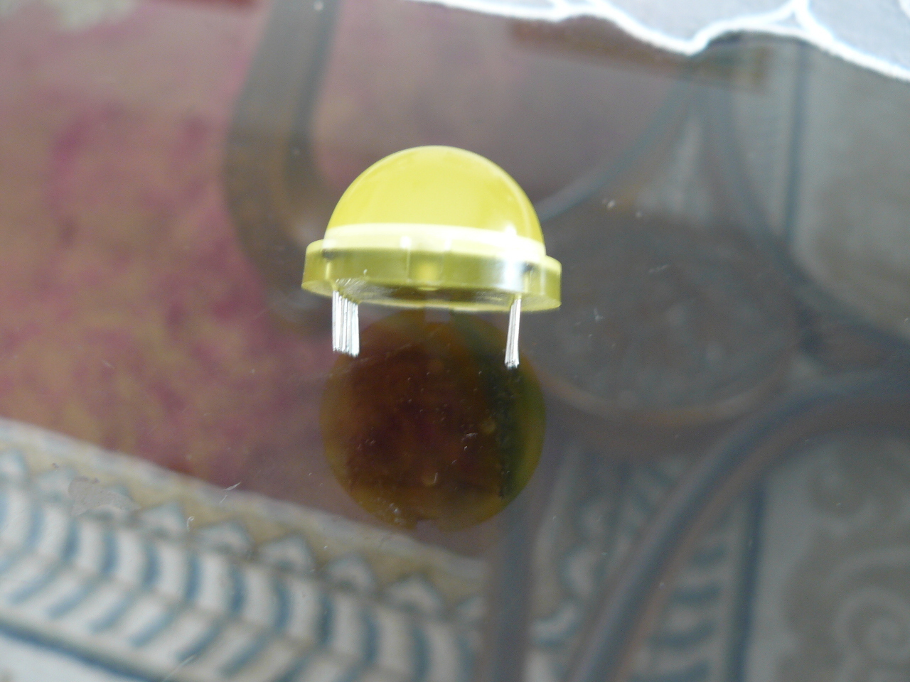

(#) kistee hozzászólása Aug 21, 2013 /
Erről a "bigyóról" szeretnék megtudni valami közelebbit. Csomagban kaptam, egy csomó egyéb alkatrész társaságában, de ezt nem ismertem fel.
Valamiféle LED-nek nézem, de miért van 12 lába? Nincs rajta semmi felirat, csak az alján a panelra van írva, hogy "1100"... A gúglit már feltúrtam, LED modulokra keresve, de semmi...
Van a csomagban egy reflektor tükör is, nem tudom, hogy ehhez való-e, de a közepén pont akkora lyuk van, amibe ez simán belemegy...
Kösz: Tibor
(#) Medve válasza kistee hozzászólására (») Aug 21, 2013 /
SZia, jól hiszed, ez LED. A 12 láb inkább a mechanika miatt van, de lámpázd ki, lehet, hogy több LEDből áll, (gyanús a nyák!) vagy a kivezetései össze vannak kötve belül.
(#) interferi válasza kistee hozzászólására (») Aug 21, 2013 /
A doksija Bővebben: Link
A hozzászólás módosítva: Aug 21, 2013
(#) kistee válasza interferi hozzászólására (») Aug 21, 2013 /
Kösz mindkettőtöknek! Közben kilámpáztam, és én is 6 db LED-et találtam benne... Mind a 6 külön ki van vezetve, így akár LED sorként is használható.
Vagy a fényerejét könnyedén változtathatod!

(#) Pali79 válasza proli007 hozzászólására (») Aug 21, 2013 /
Hello! Először is köszönöm a bőséges választ! Sok minden világos lett!
A rajz hiányosságát illetően, ha a nyák nyomtatott oldalán lévő két alkatrészre gondolsz, akkor azt szándékosan hagytam le, mert azok utólag lettek rátéve és egy helyen a huzalozás át lett vágva. Ami diac-nak néz ki az egy BZX85C típusú Z-dióda, a másiknak a típusát nem tudtam leolvasni.
Ha a képet nem felugró ablakban, hanem új lapon nyitod meg, vagy esetleg elmented és képnézővel nyitod meg, látni fogod, hogy nem is olyan homályos, ezek körbevágott 8 MP-s képek, persze nem a legjobbak, így sem.

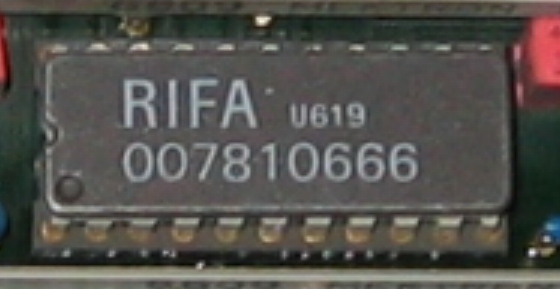

(#) Sendi hozzászólása Aug 22, 2013 /
Helló Mindenki.
Keresnék bármilyen adatot az alábbi IC? -ről. RIFA U619 007810666.
