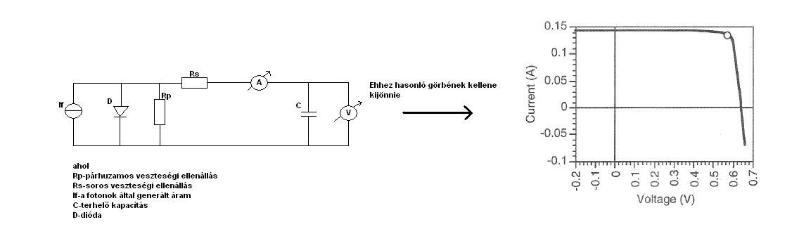

Napelem I-V karakterisztikáját szeretném szimulálni (Napelem áramköri helyettesítő képével). Már próbáltam TINA-ban és MULTISIM-ben is, de sosem a megfelelő karakterisztikát kapom és nem tudom megoldani a problémát. Mellékelem a tina és multisim fáljokat. Ha valaki tudna segíteni azt megköszönném.
