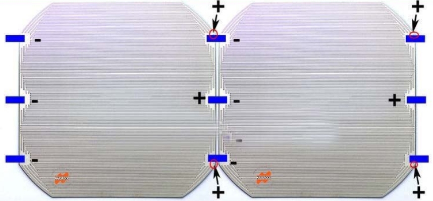

Szerintetek hogy müködhet ez SUNPOWER MAXEON C60 napelem cella ?
Arra gondolok, hogy a normális celláknak az alján meg a tetején is van elektromos kontaktus, ennek meg az a lényege, hogy csak hátulján van, és az eleje teljesen sima.
Ha ez is a szokásos PN dioda szerkezetü napelem, akkor hogy tudják elvezetni az elején lévö P rétegböl az áramot, az alatta lévö N rétegen keresztül ? Miféle megoldás lehet ez ?
Ilyen a hátulja.

Valaszolva magamnak, kozben megtudtam, hogy ezek interdigitated back contact (IBC) cellak. A felvezeto retegek egymas mellett vannak savokban, nem egymas folott. Es ezert lehet minden kivezetes hatul.
