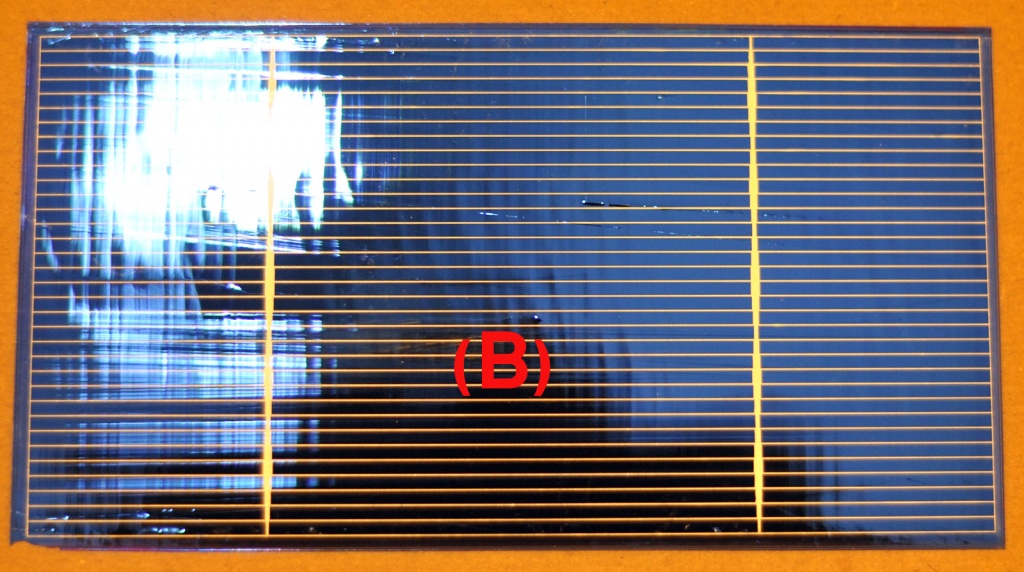

Nem találtam jobb topic-ot így itt kérdezem meg. Egyesével akarok kimérni Si napelem cellákat (monokristályosnak tűnik de a polihoz is hasonlít, igen véköny mint az üveg karácsonyfadísz és veszettűl törik de mintha festve megfolyva lenne rá a kék csillogó bevonat, ennyire csillogó fajtát még nem láttam szinte mint a tükör). Szeretném tudni, hogy mennyi a rövidzár áramuk, hogy megtudjam melyik a jobb cella a sokból de a terheletlen feszültságük 0,5Volt, a multimáterem ampermérője nem képes ilyen kis feszültségen ampert jól mérni, ha meg sorba kötöm őket akkor nemtudom melyik a gyenge láncszem. Ha ellenálláson próbálom mérni a feszültségegést pl. 1ohm, 10ohm akkor szinte lehetetlen pontosan kiszámolni hisz a multiméter vezetékémek is van pici ellenállása. A Nap sem egyenletesen süt (most pl. tél van ráadásul de ilyenkor érek rá napelemes panelt gyártani), a beesési szög sem mindig az optimális. Milyen ötletetek lenne a beméréshez?
Sorbakapcsolod az összeset és megterheled valamivel. Gyakorlatilag mindegy, mekkora árammal, de rövidzárral nem igazán célszerű. Emellett végigméred a cellákat. A kisebb feszültségűeknek kisebb a belső ellenállása. De nem biztos, hogy az a jobb. Jobban jársz, ha azt méred, hogy azonos árammal terhelve (nem azonos ellenállással, hanem áramgenerátorral), melyiknek nagyobb a kimenő feszültsége. Nagyobb teljesítményt ad le.

Ránézésre lenne jó megtudni most akkor milyen fajták ezek. Polikristályosnak mondanám, de monora is hasonlít sőt megvan folyva rajtuk a kék bevonat... Csináltam fotókat, amin jelültem betüvel melyik milyen szállítmányból jött. Az (A) jelűeket kaptam elsőnek, azok nagyon matt felületűek, az (A1) jelzésű nekem egyértelműen polikristályra utal de az (A2) pedig a monora hasonlít viszont ha hozzáérek kézzel a matt kék felület helyett olajfolt szerű barna matt réteg lesz rajta és le sem mosható fura módon.... A (B) jelűeket kaptam most, ezek nagyon csillognak mitn atükör ezeket sem tudom most poli vagy mono lenne vagy mi mert ennyire csillogó fényeset még nem láttam. 9-et sorba kötöttem, 5voltot adtak így le a várt 4,5 volt helyet és nem esett lejjebb az 5Volt akkro sem amikor a PSP-met arról használtam (kb. 250mA-t vesz fel átlag, a cellák névlegesen 3,6amperesek de ennek a felét sem hiszem el). Jól tűrték a részleges árnyékot is. Amit (C)-vel jelöltem az egy törött minőségi mono cella összehasonlítás végett, láthatóan egyenletes nem megfolyó és lilás felületű. Ebből adódóan az (A) talán mégis poli lehet csak megfolyt és gyatra a minősége?
A 150X80mm-es polykristályos az biztos.
Az "A" cella gyártási hibás de ez nem azt jelenti, hogy nem adja le a kívánt teljesítményt de ezt ki kell mérni. Üdv

tehát akkor az (A1) (A2) és a (B) is poli, csak kicsit más a felületük, hisz mindegyik 150x80-as. Ha esetleg te értesz ezekhez, kitudtál mérni ezeken 3amper körüli értéket? Én nyáron amikor sorba kötöttem 6db-ot, akkor 3,4Volt üresjárati feszültséget kaptam és a rövidzár áram 1,45Amper volt csak, legalábbis amultiméterem 10amperes álásában ezt mutatta, nem az eladó által jelzett 3,6Amper... kb. 1,2-1,5ohm ellenállással terhelve 2 voltot mértem, ami szintén 1,5Amper körül van kiszámolva.
