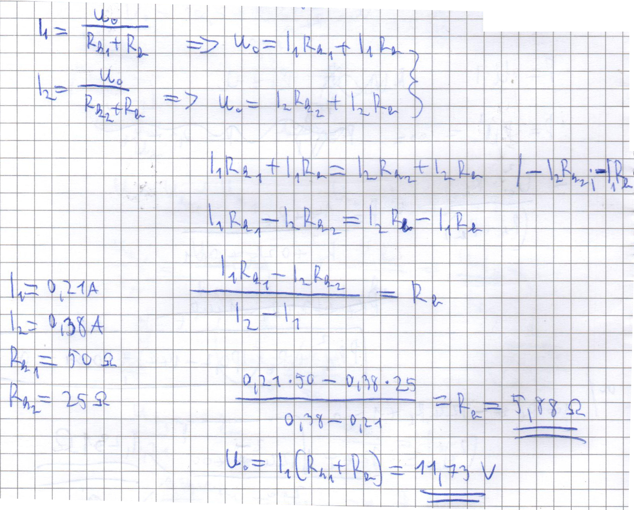

Van egy alap feladat(csatolva), amit meg is oldottam, de a javítókulcs szerint nem jó. Ott az üresjárati fesz 21,1V, a belső ellenállás 50,6 ohm. Elég idegesítő, hogy egy ilyen alap feladatot sem tudok megcsinálni, valaki tudna segíteni, mit rontottam el? Bocsánat a csúnya kézírásért
Előre is köszönöm!
