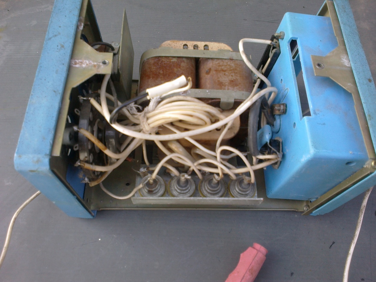

Azok nem diódák hanem orosz tirisztorok!
A trafó nem hiszem hogy szakadt lenne mert elég masszív orosz technika . A primer trafóbemeneten mérhető fesz és a trafó is zug azt írod. Akkor a primer kap áramot az tuti. A szekunderen nem mértés semmit . Próbáld kikapcsolt állapotban ellenállás méréssel megkeresni a szekunder tekercset. Ahol van ellenállás ott van a tekercspár. nézd meg a forrasztásokat mert azok is el tudnak fáradni a trafón forraszd át az összes kivezetést. Ha ezután sincs fesz a szekunderen akkor a trafó szakadt de ezt nem bírom elképzelni.
A tirisztor nem csinálhat ilyet? még lehet ilyen tirisztorokat kapni gondolom nem..
köszi.
Beszerezhető a tirisztor vagy helyettesíthető mondjuk bt151-es.
A tirisztor nem csinálhat ilyet az tuti. A biztosíték jó? Mert van benne alul ha jól látom. A trafót ha kell ki is forraszthatod és szétszedheted a vasmagot könnyű szétszedni majd leszeded a papítr róla és akkor a kisfeszültségű szekundert látod ami elvileg szakadt . De szerintem forrasztási hiba lesz.

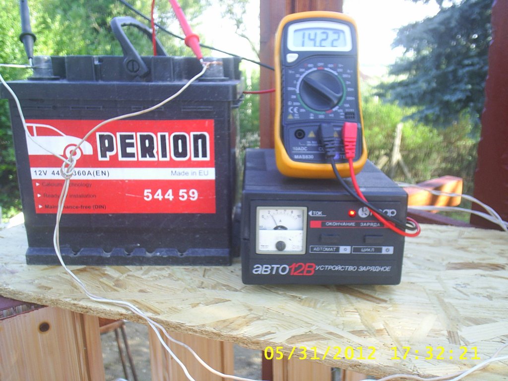

Üdv odáig eljutottam?hogy tölti az aksit..de hogyan..
ez magas kicsit nekem amikor ráteszem a csipeszeket az aksira akkor indul addig hiába mértem a csipeszeket semmi fesz nem volt rajtuk csak annyi ami ott a képen látható 0.30 v. Na megy a töltés és azt játsza nem egész 1 percenként vissza zuhan az ampermérö 0-ára aztán kis pihi és ujra 3 amperra fel ugrik és tölt! ilyet még nem láttam miez az ingadozás? de beis rakom a képeket nem semmi. Elöreis köszi a fáradozásod!
Akkor elvileg nem is volt baja?
Ha így van legalább ismerkedtél a belsejével. A szakaszos töltés szerintem valami féle kímélő töltés lehet . Jó az csak több időbe kerül mire feltölti az aksit.
Üdv szert tettem 1 orosz tirisztoros töltöre arra már rájöttem,hogy a csipeszek végén üzem alatt nincs fesz,
csak akkor ha ráteszem öket az aksi pólusaira. És itvan ami magas nekem ráis raktam közbe a müszert töltés közben ha ez töltés nemtudom..Azt lépi hogy nem egész 1 percenként lefel kapcsol megjelenik a müszeren a valos feszaz aksin, 9.95 v és amikor rákapcsol akkor a 14.22v és váltogat de az ampermérö is persze ugyenekkor fel le ingázik. Elöreis köszönöm a szakiktól a megoldást!
A tirisztoros töltők, feszültség szabályzók csak terhelés alatt működnek. A töltőd hibátlan.
Köszi szépen

Van egy 10A Orosz töltőm. Meg néztem rajta a biztosítékokat és a forgo kapcsolót,tökéletesen átadják az áramot és a feszültséget. Használat közben kimérve azt vettem észre hogy be esik a feszültség 5V alá az áram erősség marad. Mi lehet a gond? A töltő:
Az akumlátor töltők áramgenerátoros töltők. Ez azt jelenti, hogy egy meghatározott áram leadására képesek, akár egy rövidzárra is. Az áram akkor is át fog folyni a rövidzáron, feszültséget mégsem fogsz tudni mérni rajta.
Azonban ha egy 12 V -os akksin töltés közben 5 V -ot mérsz, az már valószínűleg tönkrement. Nagyjából 2 - 3 cella működik, a többi zárlatos.
Szia! Fogalmam sincs mi az az áramgenerátor, de ebben a trafón kívül nincs semmi más.Egy forgókapcsoló, 2db biztosíték és egy árammérő.
A jelenség az:Felrakom tölteni az akkumulátort és innen töltök egy Lipó akksit .Ez egy univerzális töltő ami kiirja a feszültség és áram értékeket,mind a bejövő mind a kimenő szekcióban. Itt vettem észre az áram marad és a feszültség be esik ahogy a 2.tültő emeli a feszültséget.
A dolog lényege az, hogy ha a maximális áramát elérte, lecsökken a feszültség. A rossz akku rövidzár ként viselkedik. Biztosan az a rossz, mert 5V-ot még töltő nélkül sem mérhetnél rajta. Ez egy autós töltő LiPo akku töltésére nem alkalmas.
