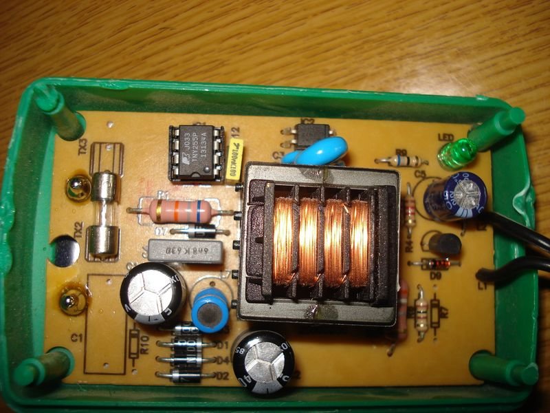

(#) aderka hozzászólása Júl 31, 2010 /
A segítségeteket kérném, egy kapcsolóüzemű aksitöltő javításában.
Output: 6V/1A
A kimeneten nem mérhető feszültség, ezért nekiálltam megkeresni a hibát. Mellékletként feltöltöm a szaggató IC adatlapját, amire elsőként gyanakodtam, az adatlapjában szereplő kapcsolás nagyjából fedi a töltőét, legalább is a működési elve, úgy gondolom megegyezik.
Az IC-t kicseréltem, így sem lett jó, végigmértem : diódákat, kondikat, ellenállásokat stb.. Mind átment a teszten. Megmértem az Optokaput ami benn van, ott is azt mértem amit kellett. Jelen pillanatban megvagyok lőve, ugyanis nemtudom hol, hogyan folytassam. Egyik gondolatom, hogy aksi nélkül nem is lesz feszültség a kimeneten, ezért elkértem az ehhez való aksit.
Mellékelek még 3 képet, remélem mindent lehet rajta látni amit kell.
Sehol nem található kormozódás, de még csak jelei sem. A benne levő biztosíték sem ment ki.
Van benn egy TO-92 -es tokban levő tranzisztor, legalább is én annak vélem, ugyanis az van ráírva hogy: C33740
Beírtam keresőbe, de a leghasonlóbb amit kiad az BC33740, ami szintén egy TO-92-es tokban levő NPN tranzisztor. Kiszedtem, megmértem, az is teljesen jó.
Előre is kösz. Dávid
(#) aderka válasza aderka hozzászólására (») Júl 31, 2010 /
Nekem mindegy hol, csak segítsen valaki
(#) mex válasza aderka hozzászólására (») Aug 1, 2010 /
Logikai alapon, ha az aktív alkatrészek jók, akkor fóliaszakadás, esetleg a trafó kivezetésének szakadása képzelhető el. Többször találkoztam már megnyúlt, szakadt ellenállással is, és mint írtam a fólia, valamint a forrasztáshiba is gyakori. Legutóbb egy hordozható dvd táp ellenálláscserétől kelt új életre.

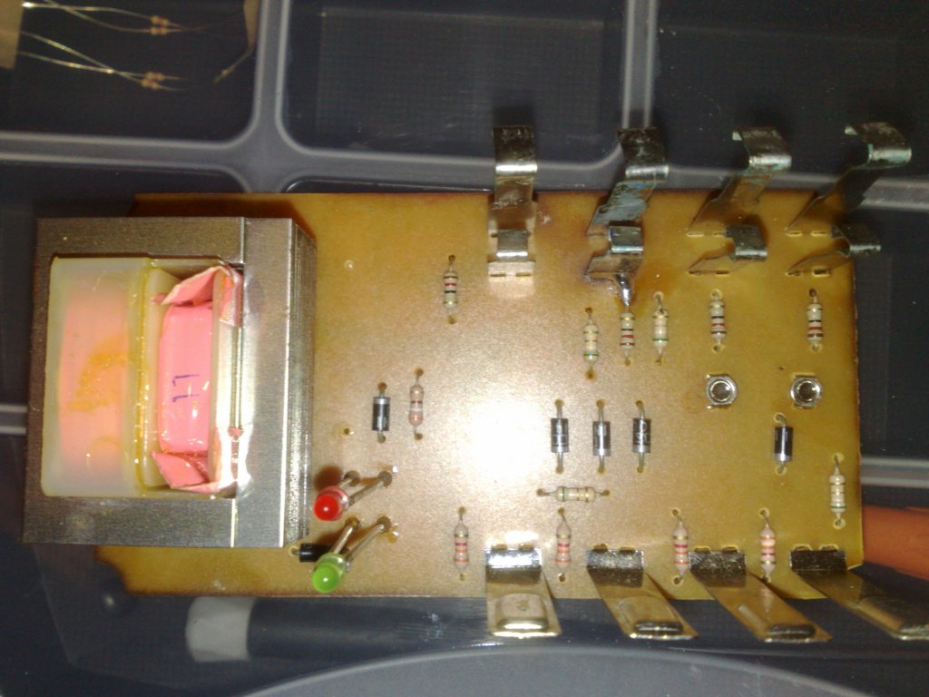

(#) Emberke hozzászólása Nov 13, 2010 /
Hali Mindenkinek!
Kérdésem lenne egy ceruza aksi töltővel kapcsolatban.Kb 6-7 éve vettem egy 4 darabos AA-AAA akkutöltőt,amihez kaptam 4 db panasonic 2100 mAh aksit.Tavaly a párom sikeresen beletett egy nem tölthető elemet.Aztán a mellékelt kép szerint a második tartó látta a kárát ennek a kis malőrnek.Utána kitakarítottam működött is egy darabig de egy idő után elkezdett a sav (vagy mi) kicsapódni.Kb egy hónap elteltével teljesen megadta magát.Most a kezembe akadt.A forrasztásokat átnéztem és újra forrasztottam őket.De nem jó.Az 1 és 3 tartó 1,9 V üres járatban,a 2 és 4 tartó 1,25 V.Ha benne van egy aksi az 1-ben akkor a maradék 3 feszültsége felemelkedik 2-2,25 V közé de az aksit nem tölti (ill csak nagyon gyengén).Amíg a 2 darabos energizer töltő reggelre megmelegíti az aksit addig a régi semmit nem csinál,valamint a ledek sem világítanak.Lehet valamit csinálni vele,vagy nem érdemes vele foglalkozni?Az ellenállásokat és az egyenirányítókat megmértem és mindnek van értéke ill sípol a szakadás vizsgáló.

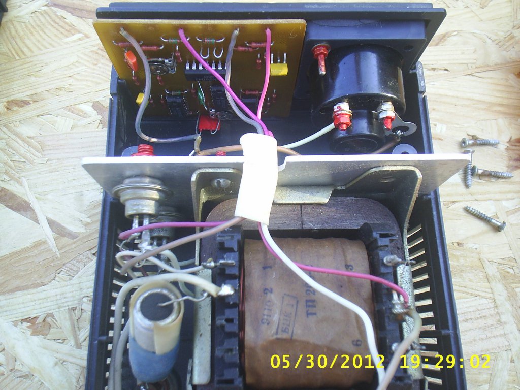

(#) sztankovics bruno hozzászólása Máj 31, 2012 /
Üdv mindenkinek akku töltö gondom van 1 orosz szerkezet. nemtölt,a csipeszek végen se lehet mérni áramot a trafó halkan búg benne, a szekunder bemeneten mértem a 230 voltot de a másik felén semmi!
nemtudom mi lehet a diódák is elég régi tipusuak ahogy néztem,lehet hogy a trafonak annyi?
Elöreis köszönöm a válaszokat képet csatolok be erröl az orosz csodáról..
