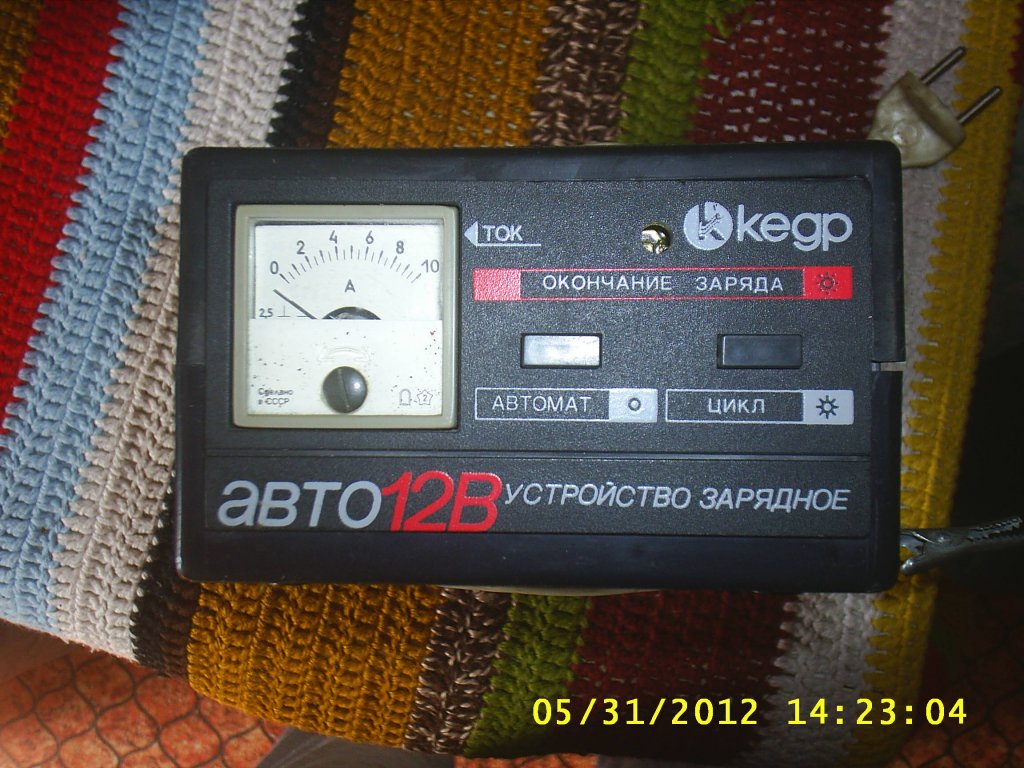

Üdv mindenkinek akku töltö gondom van 1 orosz szerkezet. nemtölt,a csipeszek végen se lehet mérni áramot a trafó halkan búg benne, a szekunder bemeneten mértem a 230 voltot de a másik felén semmi!
nemtudom mi lehet a diódák is elég régi tipusuak ahogy néztem,lehet hogy a trafonak annyi? Elöreis köszönöm a válaszokat képet csatolok be erröl az orosz csodáról.. |
