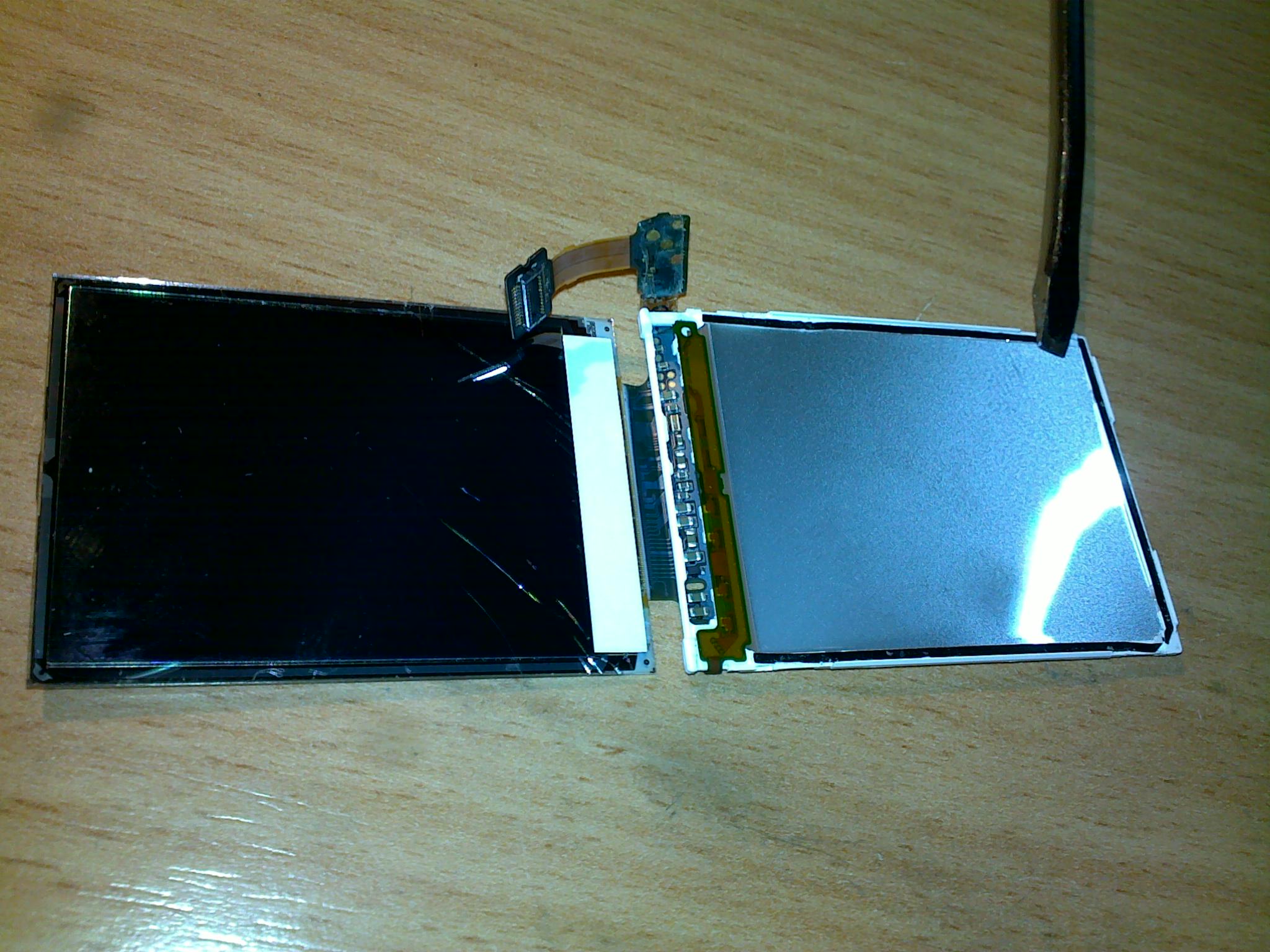

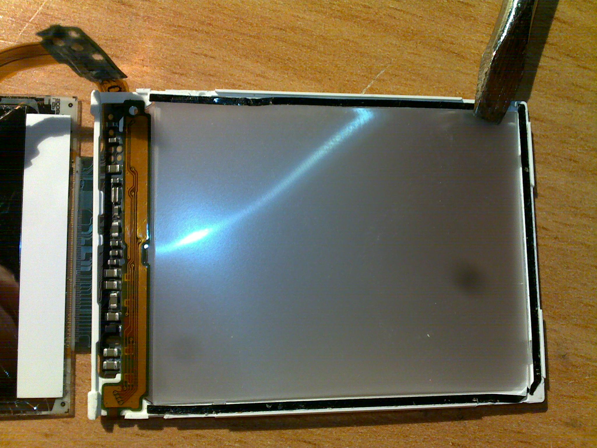

Nem tudtam melyik topicba kellene felteni a kérdést, így hát ezt választottam. Betört egy Nokia 6300-ás telefon kijelzője, de a háttérvilágítás még működik! Szeretném levenni a kijelzőt a háttérvilágíástól és a háttérvilágítást felhasználni (ajándékot készítenék belőle).
A kérdésem az lenne, hogyan lehet levenni a kijelzőt a háttérvilágítástól, mert nem akarom elrontani, még nem csináltam ilyet, és utána az érdekelne, hogy mekkora feszültség kell a háttérvilágításnak és melyik csatlakozópárra kell ráadni a feszt.
(#) Szebence válasza Szebence hozzászólására (») Nov 21, 2010 /
Közben szétszedtem a kijelzőt, itt van 4 kép róla.
Tud nekem valaki segíteni ez ügyben?
(#) lanti válasza Szebence hozzászólására (») Dec 17, 2010 /
Nem a jó topicba tetted fel de segítek,az lcd-t pár fehér led világítja meg oldalról amit a még rajta levő fólia alatt találsz meg leszedni könnyű felhasználni nagy ügyességet igényel ergo sem a munkát sem az időt nem éri meg mert forrasztani kell hajszálvékony vezetékeket a ledek lábára vagy ha fel vannak fűzve akkor az egyik elejére a másik végére és megkínálni 10 V körül...stb ha eltört az LCD nyugodtan téphetsz mindent !
(#) Szebence válasza lanti hozzászólására (») Dec 19, 2010 /
Idő közben már sikerült megcsinálnom, viszont az egyik led eltört, de a másik 3 még működik, mindegy jó lesz így is.

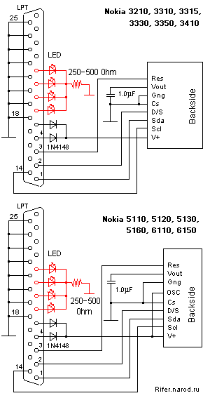

(#) Scooter1986 hozzászólása Okt 26, 2012 /
Sziasztok, egy olyan kéréssel fordulok hozzátok hogy megépítettem ezt a kapcsolást:
és mikor összekötöm lpt keresztül a géppel, fekete az egész kijelző, mikor az lcdhype -al vezérlem, olyan mintha felvillanna az amit adok neki parancsot, de a fekete háttér elnyomja ... szóval felvillan az idő rajta egy pillanatra aztán fekete, légyszi vaalaki segítsen ..
(#) Scooter1986 válasza Scooter1986 hozzászólására (») Okt 26, 2012 /
Szia , na megvan az volt a baj hogy a kondit rossz irányba kötöttem, most viszont meg tök halvány a kijelzőn amit futtatok .. hiába állítom a fényerősséget .. miért lehet ez ? Köszi

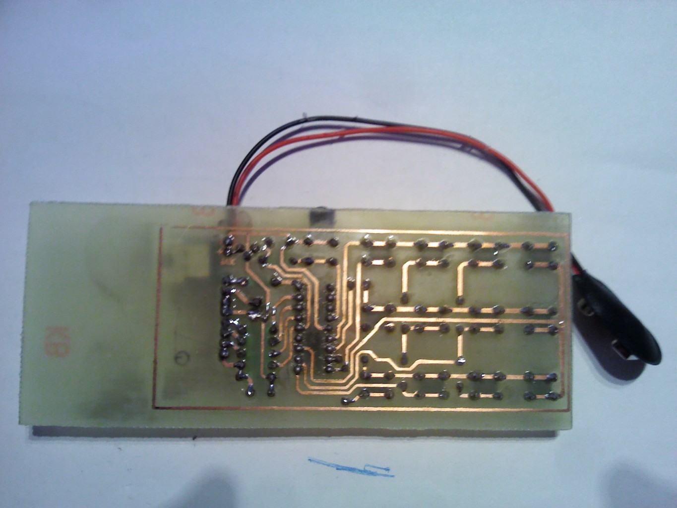

(#) vladcepes hozzászólása Nov 4, 2013 /
Sziasztok! Megépítettem ezt: Bővebben: Link . valahogyan nem akar elindulni
Egy jól működő Nokia 3310-es -ből szedtem ki az LCD-t,ez most nem gumis érintkezésű,. Átnéztem már egy párszor a nyákot de nem találtam rajta hibát. A Hex is rajta van (rá raktam újból hogy esetleg nem e az a baja) de nem. Nem lehet esetleg az LCD kontraszt? Semmi nem villan fel amikor bekapcsolom. Ha valaki esetleg tud ebben segíteni megköszönöm! A válaszokat előre is köszönöm!
(#) Travolta válasza vladcepes hozzászólására (») Nov 4, 2013 /
Első körben próbáld meg a gyanta maradványokat eltávolítani az IC és a kijelző lábai közül, majd a kijelző és az IC nélkül ellenőrizd le, hogy a tápfeszültségek rendben vannak-e. Esetleg elképzelhető, hogy a kijelző elhalálozott a forrasztás közben.

Köszönöm a választ! A képen bekereteztem,onnan távolítsam a gyanta maradványokat? Okés akkor leellenőrzöm este a tápfeszültséget is . Aztán arra is gondoltam hogy ha semmiképp nem fog jelet mutatni akkor a kijelzőt újból kipróbálom a teloba. Este írok . Köszönöm!
Igen, onnan távolítsd el. Ha a kijelzőt ismét forrasztod, a lehető legrövidebb ideig tartson és legyen földelve a páka.

(#) vladcepes válasza Travolta hozzászólására (») Nov 4, 2013 /
Lepucoltam amennyire lehetett.,méricskéltem megint,szakadás nincs. Olyat mértem hogy 7805 kimenetén és IC (kivéve) 5 láb 4,97V van,aztán a 7805 GND és IC foglalat 14 láb 4,97V.
IC 4-5 láb között 4,97V és ha megnyomom a bekapcsoló ny.gombot akkor arra a pillanatra leesik 0V-ra aztán ahogy elengedem visszaugrik 4.97V-ra remélem eddig jó.

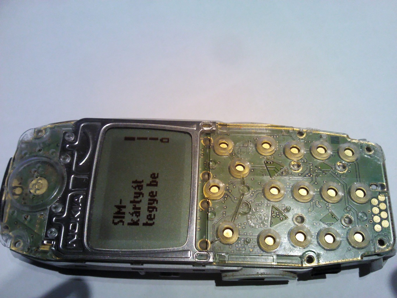

(#) vladcepes válasza vladcepes hozzászólására (») Nov 4, 2013 /
Leforrasztottam róla a drótokat ,aztán vissza telóba és a kép.: Tehát a kijelző jó.
