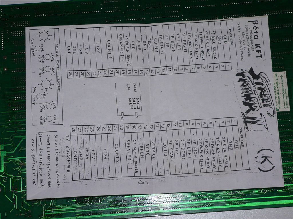

Tisztelt Urak!
Nem egészen nyerőgép,de egy játékgép fő nyákja, a mellékelt képeken látható nyák.
Érdeklődöm lehet -e ezzel valamit kezdeni.
Én eladnám, ha valakinek kellene.

Több évig javítottam játékgépeket és szinte hihetetlen módon, évente volt legalább egy olyan hiba, amikor az egyik EPROM tartalma változott meg. Ezt a hibakódból lehetett tudni. Ha a gépről nem találsz semmilyen leírást a neten, halott ügy. Ha nálad is EPROM probléma van, végképp veszett ügy.
A gyártóktól soha nem sikerült EPROM tartalmat szerezni, mindig egy másikról kellett másolatot csinálni. Egy idő után már nem is kerestük őket.
(#) Bakman válasza gyuszuSS hozzászólására (») Nov 27, 2013 /
Ennek értéke nem sok ma már, otthoni játékra még jó lehet.
A csatlakozóra (Jamma) kell: 0V, +5V, +12V. A többi infó elérhető a neten. Ettől egyszerűbb egy MAME beüzemelése.
