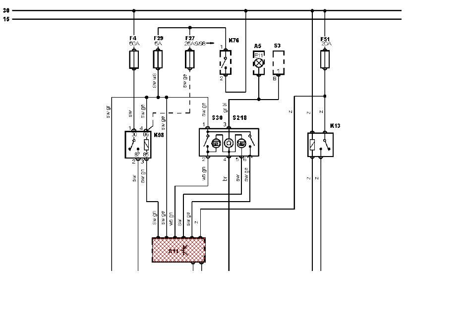

Sziasztok! Tudnátok nekem még egyszer segíteni? Fateromnak van egy vw sharan 19 tdi 97 évjáratú kocsija és nem müködik benne a kiegészítő fűtés, nem tudom mikor kellene bekapcsolnia meg, hogy egyáltalán, hogyan és mire indulna el. Esetleg valaki tudna kapcsolási rajzot hozzá vagy szervíz könyvet vagy, hogy hol lehet letölteni magyarrúl? Köszönöm szépen a segítséget!
Ha esetleg valakinek tudok ezekkel segíteni, akkor dobjon egy üzit és (gmail-re, 25 mb ként elküldöm)!
Kb 5 fok alatti külső hőmérséklet és járó motornál indul el. Van valahol az esőcsatorna környékén egy hőkapcsoló, ami engedélyezi a működést. Saját vezérlője van, de OBD-n keresztül ki lehet olvasni a hibatárolóját VW-es műszerrel. Lehet csak az izzítógyertya rossz benne.
Az az érzékelő lehetséges, hogy a digit klimánál írja ki a hőmérsékletett? vagy ez egy külön érzékelő?
Esetleg valakinek a német verzió nincs meg (vw sharan szervízkönyv) A hozzászólás módosítva: Nov 29, 2013
Szia! A rajz máris a rendelkezésedre áll.
Nem, teljesen külön rendszer a kettő, nincs köze a digit klímához. Általában a generátorról veszi le a töltés jelet, ezzel sorba van kötve egy sima hőkapcsoló, ami ha 8 fok alatt van a hőmérséklet akkor kapcsol be, így a töltésjel eljut a kályhához és bekapcsol az. Persze csak akkor fog bekapcsolni, ha minden hibátlan. A sharan szervizleírásban nem biztos, hogy a kályhához bármi is lesz, az egy külön cég. Ha nem indul el, akkor meg kell nézni a biztosítékokat a motortérben, meg kell próbálni kiolvasni a hibát a kályhából és akkor kiderülhet miért nem indul.
