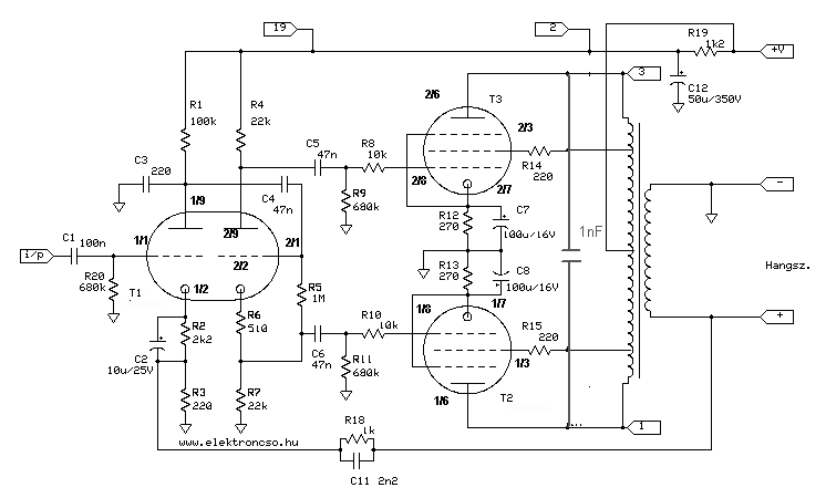

Tegnap összeraktam próbanyákon a PCL86PP-t a Budapest kimenővel. Az elektroncso.hu EL84PP kapcsolást és az eredeti Budapest rádió kapcsolását vettem alapul. 275V tápfesszel, 330Ohmos katódellenállásokkal( 25mA nyugalmi anódáram, 3,5mA segédrácsáram) 7W-ot tud 4Ohmon.
Nem hagyott nyugodni és próbaképpen PCL85-ös csövekkel is kipróbáltam. Kb 170V-ig lehetett felmenni a tápfesszel, ezután már nagyon megnőttek a pentódákon nyugalmi anódáramok. 5W-ot sikerült kihozni belőlük ugyanezzel a kimenővel. A hangja szép a PCL85PP-nek is, de tényleg nincs túl sok értelme. Nagyjából ez a rajz, annyi még a módosítás, hogy a rácslevezető 680K-helyett 470k-t használtam és az első trióda anódján lévő 220Pf helyett 510pF van. A visszacsatolásban kicsit növeltem az 1K-t(most épp 10K), mert a számítógép nem tudta kivezérelni és a kondi sem kellett, a kimenő szerény nagyfrekis átvitele miatt.
Így a -3dB-es átvitel 15Hz-től 18.5KHz-ig megy.
(#) kristikoma válasza mohinger hozzászólására (») Dec 18, 2013
Azért elég kicsi a vaskeresztmetszet. Mekkora kivezérlésen mértél 15Hz-es alsó határfrekit?
(#) mohinger válasza kristikoma hozzászólására (») Dec 18, 2013
Hát, nem teljes kivezérlésnél. Ott már azért torzul egy kicsit a szinusz. Kellemesen alacsony hangerővel, nem mértem őszintén szólva.
