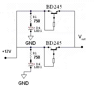

Már csak egy kérdésem maradt:
Lehet két ilyet egész egyszerűen úgy párhuzamosan kötni ahogy rajzoltam ... ? Csakhogy ne kelljen a határon járatni a tranyókat ha fullon megy a peltier ...
A kondit illetően: jaja, azt vágom, de azért csak beleteszem, bajr nem csinál ... .legalább tompit indulásnál picit ...
(#) levii válasza durkonorbi hozzászólására (») Dec 19, 2007 /
minden probléma nélkül lehet ha bírja a táp a két peltiert is

(#) durkonorbi válasza levii hozzászólására (») Dec 19, 2007 /
Mármint én ugy értem egy peltiert hajtok, de két tranyóval ( párhuzamosan kötve), hogy a táp ugyan le tud adni 10A-t, a peltier is fel tudja venni, de a tranyó nehogy behaljon ....

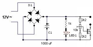

Kettő együtt nem megy? Mert csináltam anno egy olyan hőérzékelős kis cuccot a PC-mbe, ami egy poti, egy NTK egy FET és ennyi.... ez szabályozza most is a PC vízhűtésének radiján a ventit ... ott a poti tekergetésével lehetett belőni, hogy hol induljon a venti ...
Meg is van, ez volt az, belinkeltem ide....
ventiszab
Össze lehet gyúrni valahogy a kettőt? Vagy nem érdemes? Vagy jó lenne ez is simán a peltiert vezérelni?
Zsír . a téma kivesézve ... márcsak egy kérdésem maradt .... ez tényleg az utolsó: az általam beinkelt (kb. 3 hozzászólássl ezelőtt) kapcsolásba az IRZ44N helyére be lehet tenni a BD245-öt? Minden más maradhat?

Na igen pont emiatt kérdeztem, hogy hogyan lehet beletenni .... nekem egyébként elég a 10A, ahogy levii is irta az elég sok, annál több kaját nem akarok adni a peltiernek, mert "csak" lézerdiódát fog hűteni, és nem lesz kihasználva a névleges teljesítményének a fele sem .... és bordát alapból kapna tőlem az irdatlan nagy jószivem miatt a tranyó ... De a lényeg, hogy a helyi boltos csak 2 hét múlva talán tud rendelni a kérdéses IRZF44N FET-ből, mig BD245-öm meg van ...
Ferci!! Köszi a rajzot! Viszont nekem pont a másik kapcsolásba kellene!!! Vagyis abba, amit belinkeltem, ami a logout-os cikk , ahol az IRFZ44N -el van megcsinálva a 10k-s NTC-vel .... szóval oda kellene belecsempészni a BD245-öt ... Arra esetleg valami rajzod/ötleted?
Amit irtál gr89, hogy kell már a bázisáram... ez milyen nagyságrendű a BD245 esetében? Egy normál 10k-s poti vajon birja egy 10k-s ntc-vel? DE ha tuti nem z igazi, akkor inkább rendelek, aztán várok ... addig is marad az alapkoncepció, amikor a potival szabályozom a BD245-öt, és ugy kapja a peltier az áramot ...

Ha jól néztem akkor 10A-nek kell 1A bázisáram. Szóval még a potis szabályzó se fog menni egy tranyóval. Kell elé egy meghajtó is.
(#) ferci válasza durkonorbi hozzászólására (») Dec 19, 2007 /
2 BD-vel kb... de hol van az említett razod?
Ha ragaszkodsz a tranyókhoz, +meleggel kb. így jó lesz...
(#) durkonorbi válasza ferci hozzászólására (») Dec 19, 2007 /
Ja, bocs.. szóval ez az:
Ventiszab FET-el, NTC-vel
OK.... akkor az előző szerint.
