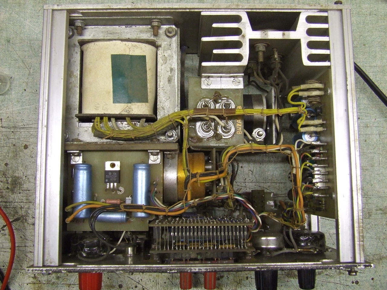

Szomorúan hallom a véleményed a Fok -Gyem labortápról.Ép most vettem egyet a Vateráról. Természetesen használt és állítólag jó álapotu. Nagy összegeket kérnek a Fok-Gyem labortápokért.Talán egy uj gyengébb kategóriás labortáp is kijönne az árából már. A tipusa TR9175/A . De mivel minden alkatrésze megtalálható még a elektronikai szűkületekben úgy gondoltam nálam örök életű lehet . Labortáp fórumnak inkább rendszeres olvasója vagyok ,nem igazán szoktam "megszólalni" .Viszont egy kéréssel fordulnék hozzád , még pediglen az lenne ,hogy ha az összes mérést elvégezted a labortápokon nem e tennéd meg ,hogy egy hozzászólásban írnád le az őszes elvégzett mérések mibenlétét. Azt hiszem nem csak én hanem majd sokan mások is hasznát tudnák venni a későbbiekben ,hisz nem kellene több oldalt átrágni a mérések
mibenlétét illetően.És egyben megkérdeznélek hogy javasolnád e a megvett labortápomnak idézőjelben vett rekonstrukcióját? Értem ez alatt kondi cseréket ill potméter és netán az LM324 cseréjét LT1365 re. Válaszodat ill válaszaitokat előre is köszönöm. A hozzászólás módosítva: Dec 26, 2013

Az a táp amit mérni próbáltam azért olyan amilyen mert öreg. Szerintem igen jó eséllyel ha felkondiznám és a potmétereket kicserélné rajta, végigfújkálnám kontakt spray-vel tökéletes lenne. De sem időm, sem energiám, sem kedvem, sem indíttatásom nincs hogy újjá varázsoljam. A tápod rekonstrukcióját én mindenképp javaslom hogy tedd meg! Rá is tapintottál a lényegre; elkók, potik. És esetleg az OPA. Bár a rajzát nem láttam még nem tudom mi van benne, de az elkók szoktak öregedni és az elektromechanikus alkatrészek (potik) mennek tönkre. A műveleti erősítő pedig sosem baj ha jobb. Apropó! Elvileg egy illető megígérte hogy ma reggel fél nyolcra hoz nekem egy másik Alkotós labortápot de aztán mégsem jött, e-mailemre pedig azóta sem válaszolt. Szóval ha az övé így kiesik akkor kellene egy másik Alkotós. Valaki? Illetve nagyon cudarul állunk gyári labortápok terén; gyakorlatilag csak egy van de az a Sanyinál és még egyszer (ráadásul csak ezért) nem akarok kimenni hozzá méricskélni. Lemérek szívesen mindent de ennyit már nem költök erre (benzin). De utánépített, házi készítésű labortápok is jöhetnek mondjuk LM317-től felfelé!

Csak érdekesség kép feltöltöm a táp kapcsolási rajzát. Meglepően igen egyszerű ránézésre, de az oldalankénti Ac 5V Ac2x10 Volt szimmetria táp rész és a szabályozandó Ac45V Kicsit zavartá teszi a kapcsolást számomra . Nem értem miért alkalmaztak 0-40voltos tápban "45Vx1.41=63V"63V os betápot. Bőven elég lett volna dc50V nem?A tranzisztoroknak szabályzásnál kevesebbet kellet volna elfüteniük.Illetve még egy kérdés egy szakavatott szemhez . Lát e esélyt arra valaki hogy 2A-ről módisítható lehetne a tápegység tranzisztor kimenete 3-4A-re valami módon? TR9175A A hozzászólás módosítva: Dec 27, 2013
Bocsi, de erre nincs kapacitásom hogy átlássam ennek a működését és tanácsokat adjak vele kapcsolatban.
Egyszerű: A stabilitás miatt 20V ráhagyás. Illetve ha megnézed, van benne előszabályzás, ami rögtön a váltakozófeszültséget szabályozza két triac segítségével, valószínűleg azon nagyobb feszültség esik. Egyébként az előszabályzás miatt nem melegszenek a végtranzisztorok túlzottan! És igen, szerintem van esély kicsit nagyobb teljesítményt kihozni belőle. Egyébkén ez a táp az egyik kedvencem!
Hm Most már azt áruld el légyszives hogy , hol látod a kapcsolási rajzon a két triac-kot.? Mert ilyet az alkatrész könyvtárban sem látok .

Ebben a kepcsolásban nekem sem sikerült triakot találnom. Az előszabályozást sem fedeztem fel igazából. Viszont a rengeteg segéd táppal elég komplikáltnak tűnik. 5-6 perces tűnődés alatt nem sikerült T4 valódi szerepét kifigyelnem. Ha erről képben vagy tedd meg légy szíves, hogy leírod. Köszi. Annyi sejlik, hogy esetleg R30-R31-en keresztül némi áram kikerüli T4-et, ezzel csökkentve a disszipációját? A hozzászólás módosítva: Dec 27, 2013
Hello! A T4 maga az "előszabályzó". Amennyiben a két ellenálláson átfolyó áram értéke nem elegendő már a táp kimenti feszültségének előállításához, és a T5-ön ezért lecsökkenne a kollektor-emitter feszültség a segédtáp feszültsége alá, kinyit a T4 és söntöli a két ellenállást. üdv!
Jogos a felvetés, előttem EGY MÁSIK TÁP rajza volt... Abban viszont így van megoldva az előszabályzás.
Ezen a rajzon sem látok triakot, viszont kettő tirisztor valóban van az előszabályzóban.

Ennek a tápnak az elődjét, vagy testvérét (nem tudom a születési sorrendet) Én már sok éve megépítettem (mellékletek szerint). Ma is megvannak 2 példányban.
De vedd észre, ehhez nagyon egyedi trafó kell, illetve egy 50W-os ellenállás, amit akkoriban nagyon nehéz volt megszerezni. Ezen a tápon már akkor digitális kijelző volt, mikor ilyeneket még újságban is alig lehetett látni. |
