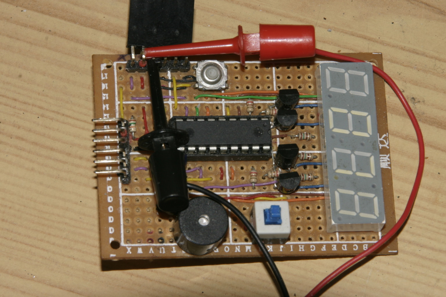

(#) orcika70 hozzászólása Jan 20, 2014 /
Ez sem lett a legszebb, (nem saját) azért működik.
(#) CIROKL válasza orcika70 hozzászólására (») Jan 20, 2014 /
Erre a haverom azt mondaná : dzsukel /kutya/
(#) Kovabe válasza orcika70 hozzászólására (») Jan 20, 2014 /
Derot dzsungel, ő amúgy kicsoda-micsoda?
(#) vicsys válasza orcika70 hozzászólására (») Jan 20, 2014 /
Nem kispályás! Mondjuk én sem csinálok többet, vezetékkel bekötött alkatrészeket. Megbántam mint a hetet kölykedző szuka... Bővebben: Link

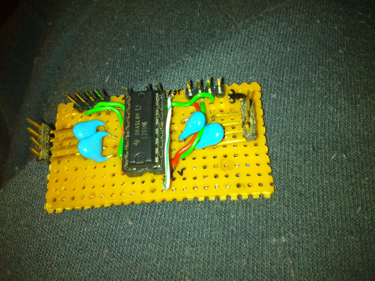

(#) sargarigo válasza qvasz2 hozzászólására (») Jan 20, 2014 /
Na lásd kivel van dolgod
Előtúrtam egy viszonylag elfogadható művemet. Ez egy L293 vezérlőpanel. Két dc motort hajt meg. Tápot kér, irányt, és pwm-et. Ahhoz képest elég egyszerűnek tűnik nem? Így is maradt rajta vezeték, de azért nem egy dzsungel könyve. Kisebb dolgokhoz inkább így szoktam csinálni, mert _nekem_ kevesebbet kell vele pepecselni (tervezni így is úgy is kell, de nincs fúrás, faragás, lötykölés, elrontottam újra az egész..)

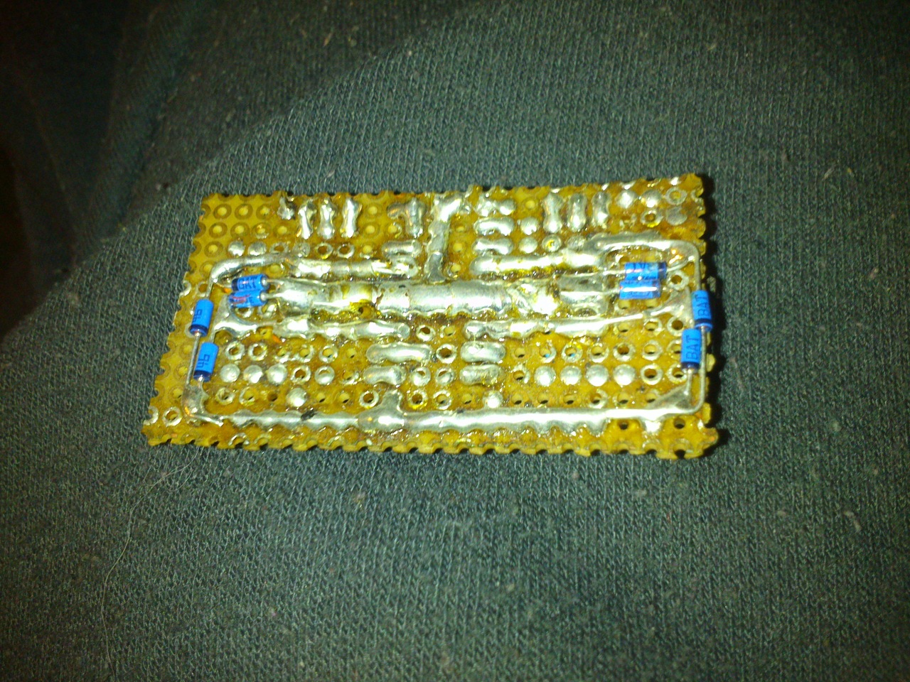

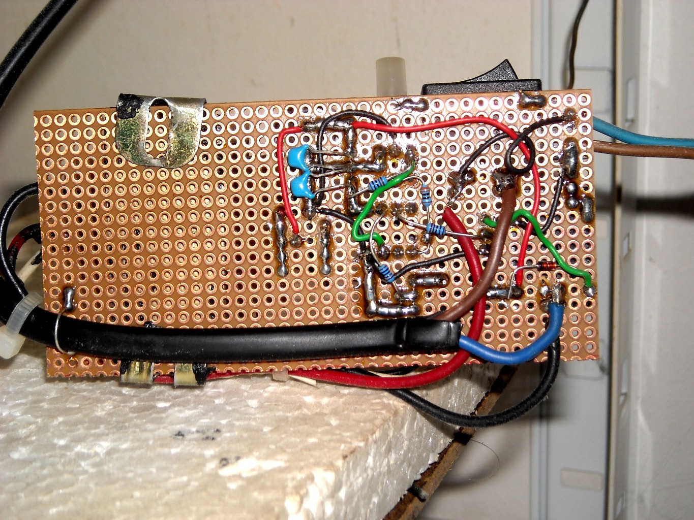

(#) nedudgi válasza elektrorudi hozzászólására (») Jan 20, 2014 /
Van olyan szituáció, amikor az ember nem tud nyákot maratni. Ilyenkor nagyon jól jön a lyukacsos panel. De azért annál is érdemes odafigyelni, mi hagyja el az ember kezét. A mellékelt képeken a nyaralóban szükségből összedobott figyelőáramkör látható.
Tudom, mi nem tetszik nekem rajta, nem is mutattam volna meg senkinek. A forrasztások ocsmányak, a vezetékek nincsenek kiegyenesítve, le kellett volna csiszolni a rezet. Sajnos 5 fok volt a szobában - ilyen lett.
A hozzászólás módosítva: Jan 20, 2014
(#) sargarigo válasza orcika70 hozzászólására (») Jan 20, 2014 /
Hidegítő kondikat nem látom rajta. Lehet hogy a vezetősávok kapacitása már kondiként is funkcionál?

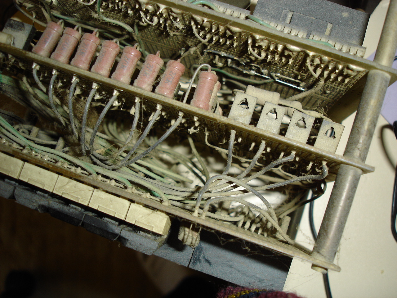

(#) (Felhasználó 46585) válasza qvasz2 hozzászólására (») Jan 20, 2014 /
Meg lehet azért csinálni. Itt egy óra, még vagy 30 évvel ezelőtt csináltam. Doboza azóta sincs, de működik. Pedig nagyon ócska, tördelhető ic foglalatok vannak beépítve.
Meg volt régen a wire-wrap kötéstechnika. Na, ott valóban volt kábeldzsumbuj...

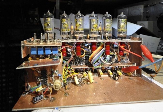

(#) Mybuster hozzászólása Jan 20, 2014 /
Ezzel a raszteres panellel én is így vagyok amiket leírtatok, ha időt szán rá az ember szépen ügyesen meglehet oldani úgy hogy átlátható legyen, régebbi 4026-os órám is így készült bár nem látszik textil ruhába húzva a kábelkötegek szépen csoportosíthatóak voltak. De az is biztos még egyszer nem vállalkoznék ilyenre. Bocs az offért.

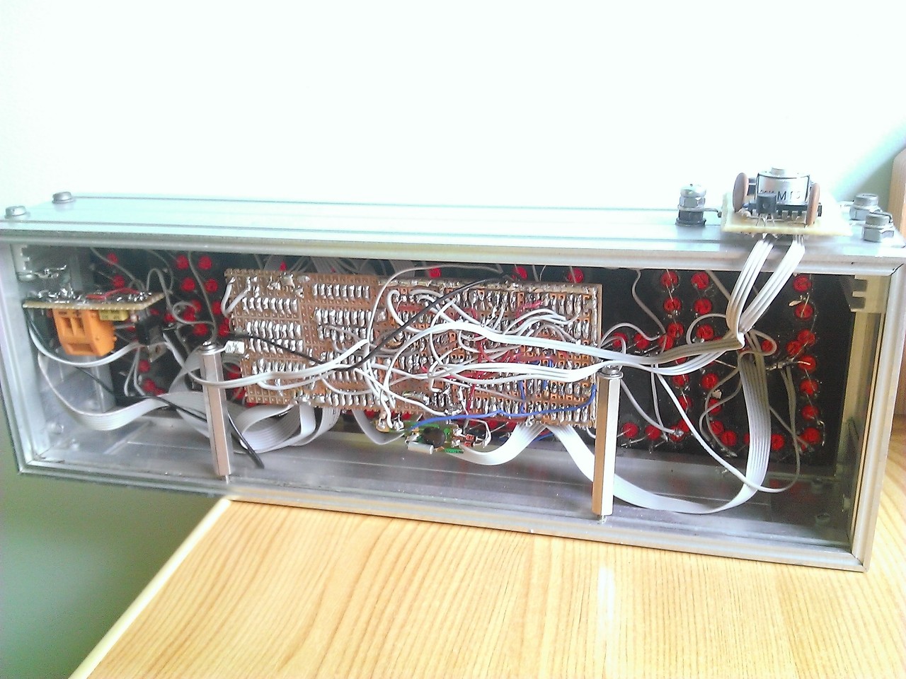

(#) pjg válasza (Felhasználó 46585) hozzászólására (») Jan 20, 2014 /
Azért lehet az szépen is csinálni: Bővebben: Link
