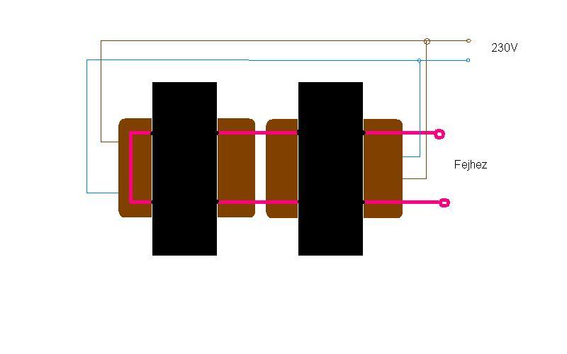

Nállam ez csak ugye kisérlet szerintetek igy erösebb lessz a hegesztö ?
Egy tekercselő szakember tanácsolta probáljam meg igy.
Így nem. !!! Benne felejtetted a mágneses söntöt, ami ponthegesztőnél egyenesen káros. Ha kiveszed, ezzel az elrendezéssel is duplájára lehet növelni az áramot, de mutatok jobbat. Ezzel az elrendezéssel elég 1 menet, amit akár tömör rézsínből is belefűzhetsz, nem kell hajtogatni. Maximális helykihasználást és áramot lehet vele elérni.
A korábbi képeiden nem látom rendesen, hogy ami a vastag drót alatt van, abban benne van még a vasmag, vagy csak dísz, felesleges helyfoglaló. A hozzászólás módosítva: Jan 28, 2014
Igen a sönt benne maradt,akkor kiveszem belőle. Igazábol ugy akartam ezt az egész ponthegesztőt megcsinálni,hogy lett volna egy tápegység ház a trafónak hűtéssel azután kb 1.5 méter munkakábel és a ponthegesző gép. Karosszéria munkához szerettem volna használni.
Ponthegesztőnél nem lehet X méter munkakábellel szórakozni. A 3 m (2*1,5) nehezebb lenne, mint az egész trafó. Vagy nem tudsz dolgozni vele.
Ha a dupla mikrotrafóba beletekersz 3 menetet, akkor 100-as kábellel talán 1 m-re elviheted, de szerintem gyenge lenne. Nézd meg a képet! Kézi ponthegesztő
Ha a sönt benne marad, akkor semmit ne várj tőle. Az lekorlátozza az áramot. Ponthegesztésnél az a lényeg, hogy lehetőleg minél több energia abban a milliméternyi pontban összpontosuljon. Emiatt kell minél vastagabb tekercs és kábel. Na meg minél rövidebb.

Nem nekem céloztad a kérdést, véleményt azért mondanék rá: Sehogy! Mikrotrafós megoldásnál pontosan a trafóteljesítményből és a házilagos kivitelezésből adódó korlátok miatt nem hiszem, hogy a kézi megoldás öszzejöhet. Hogy miért? Mert itt a mukakábel hossza nem úgy működik, mint a hagyományos ívhegesztőknél. Itt +10cm is azt jelentheti, hogy nem működik rendesen (kicsike feszültség/kicsike ellenállás/iszonyat nagy áram. Ami viszonylag fix, az a feszültség. Az ohmikus ellenállás meg kábeltípus és hossz függő, de igen kicsi, 1 OHM töredéke. Kezdj el számolgatni az OHM törvénnyel és rájössz. (Bocsi ha hülyeséget írtam, de szerintem nem)
Helló.Egyet érték veled ,hogy nem megvalósítható:/ csak ugye olcsóbb elképzelés lett volna mint a gyari de akkor marad az utóbbi.
