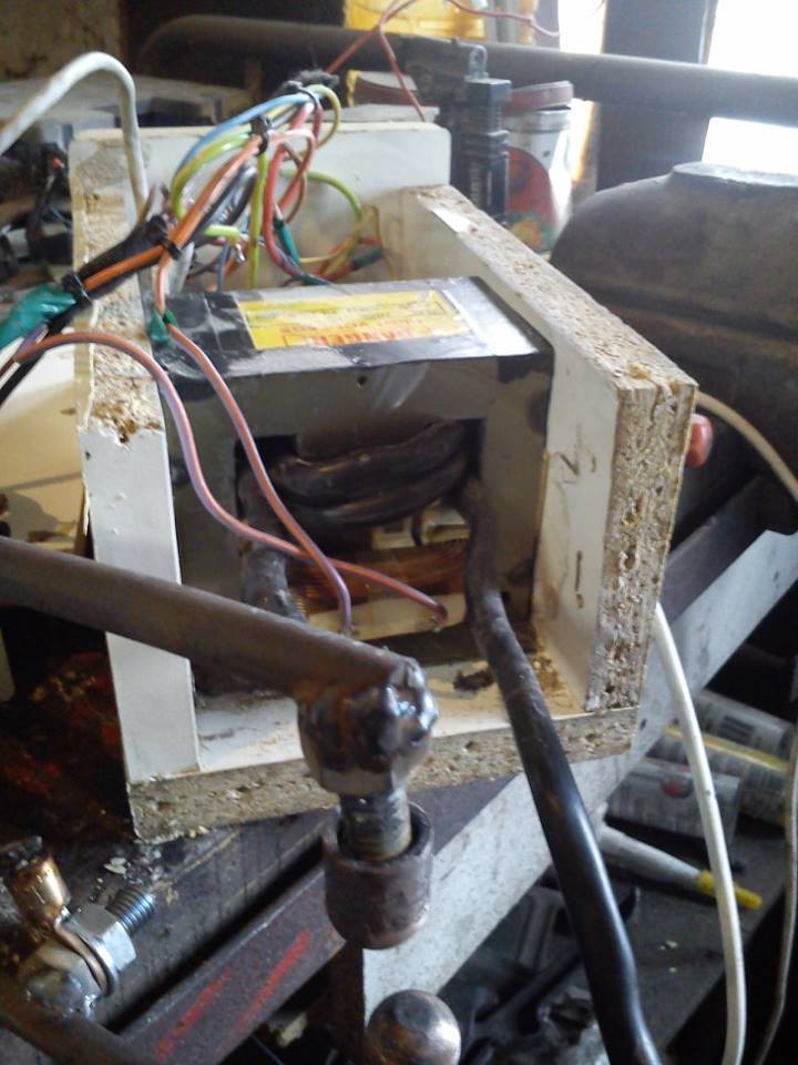

Szevasztok!
Temerinböl (Vajdaság) jelentkezem.Ahogy itt mondanák....nagy bajban vagyok és kisgatyában. Röviden,mikrotrafo kb 1 KvA es..primer maradt ahogy volt,aszekunder 8mm es szigetelt kábel,12milis réz érintkezést használok (használnák) ha.......A kábel melegszik,de úgy igazábó 2x0.75 ös lemezen meg ott hagy két kis pöttyöt és enyi.Hogyan tovább?Valakinek ötlet? Köszi.
Köszi,megprobálom.kb mijen vastagság lenne a megfelelö
50-es hegesztőkábel már használható (50 mm2). Ha több szálból tekersz össze, akkor annyit, amennyi belefér. Hely van bőven, akár 200 mm2-vel is belefér a 2 menet.
Köszönöm, de azért hozzá kell tenni, hogy ez a mikrotrafós megoldás, kizárólag hobbi célra alkalmas. Anyagfüggően 6-10 pötty után pihi, még hűtés mellett is.
Köszi,ma sikerült befejeznem a tekercselést,sikerült is megpakolnom úgy rendesen. Nincs kép,késön fejeztem be de ha kell valakinek irjon,megoldom.
Köszi az infot,az az igazság hogy kaptam egy trofót amit kb4-5 KvA ra saccolom,ezt amit most csinálok.....kisérletezés.Talán olcsobb lene megvenni,de Mi ijenek vagyunk.....hobbi+kitartás,a vége valami, vagy nagy semmi....fel a fejel és előre.
Hát a Idézet: szerintem, még ipari célra is alkalmas és biztos ocsóbban meúgszod, mint a gyárit. „kb4-5 KvA” A hozzászólás módosítva: Júl 20, 2013

Sziasztok!Csak 1-2 ötlet. Én a szekunder tekercset "bika" kábelből csináltam , /1 pár/ csak levettem a szigetelést és 1/3 ra összehajtva sodortam meg. Utána kicsit fizikai erőbehatással négyszögesítettem, újraszigetelés után simán be lehet óvatosan kalapálni a vasmagba, úgy,hogy teljesen kitöltse. Nem melegszik. 2 menet és a 40 es vasszeg fényénél olvasni lehet! Kábelvégnek ott a vörösréz fűtéscső,előtte bekenve FLUX CLEANER-rel és SATU,( majd ráforrad). Lágy indításnak ott a mikró eredeti tápja, kicsit megpatkolva. Először Én is elővettem az Uni műszeremet, de minden képletnél be kellet szoroznom az A.H faktorral. így később már csak útban volt.
Kicsit komolyabban.: Ki gondolt már arra, hogy időzítőnek az eredeti mikró /digitális/ órajelét kicsit felgyorsítva 10X; 100X; 1000.; a primer oldalt szabályozza? A teljesítményt sikerült 1 2.5KW .-os motorszabályzóval megoldanom. MűXik! A hozzászólás módosítva: Dec 3, 2013

Üdv mindenkinek. Én is épeitettem egy mikró tápból ponthegesztőt de nem vagyok megelégedve vele, a wattot lemértem amit felvesz 1200w pedig ugyan ugy épeitettük meg mint ahogy a you tube videok-on ,igy nem is hegeszt :/ Ha valaki tudna esetleg ebben segiteni azt megköszönném.
Tegyél fel fotót, talán úgy tudunk segíteni.
Több infó? Drót vastagság, hossz, menetszám, sárga/vörösréz, bronz stb használat...

Egy tekercselő szakemberrel beszélgettem tegnap azt javasolta hogy vastagabb munkakábellel probáljam meg háthogyha több ampert tudok belölle kicsikarni de azt is hozzátette korlátozottak a teljesitmények valoszinüleg többet nemtudok belölle kicsikarni max ha két trafót egyberakok párhuzamosan kötve ugy 2 x annyi lenne a teljesitmény.A képeknél azért van annyi vezeték mert egy nyomogombal kapcsolok egy relét, igy biztonságosabb .
