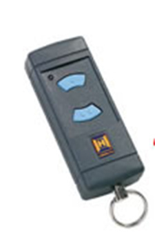

A képen látható távirányítóm tönkrement, valaki tudna segíteni a megjavításában?
Sok variáció nincs.
Vagy az elem merült le, vagy a nyomógomb adta meg magát, több cserélni való nincs benne. Üdv
Koszi Zsolti erre en is rajottem, tudnal segiteni a gomb javitasban?
