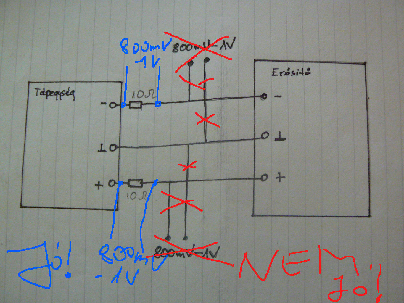

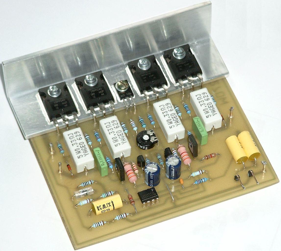

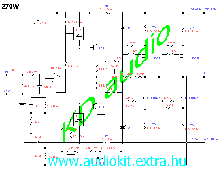

Sziasztok ! Segítség kellene a 270w os mosfet erősítő indításában .Nekem nem teljesen érthető a le írás amit dokumentáltak hozzá .Tehát két darab 10 ohm os ellenállással kiváltom a táp biztosítékokat és ezeken mérek feszültséget . ezt úgy értve hogy test hez képest kell lennie az ellenállás után 800mv nak indításkor persze a trimerrel beállítva mindkét ágon.Még arra lennék kiváncsi hogy ki bírná e tartósan az erősítő a +-75 v ot ?
(#) pjg válasza aurex69 hozzászólására (») Márc 3, 2014 /
Nem a testhez képes kell az ellenállás, hanem a tápegység és az erősítő közé.
(#) aurex69 válasza pjg hozzászólására (») Márc 3, 2014 /
Azt tudom én azt kérdeztem hogy hol mérjek.Az ellenállás erősítő felőli oldala és test között.
Szerintem kibírja a +-75V-ot. Csak arra kell ügyelni, hogy az IC tápfeszültsége ne haladja meg a +-19-20V-ot.
Az ellenállás két lábán kell mérni a 0,8 - 1V feszültséget.
(#) granpa válasza aurex69 hozzászólására (») Márc 3, 2014 /
Le van írva: az ellenállás két vége között, ha a megfelelő (előírt) feszültséget méred, akkor jó az áramfelvétel. I=U/R
(#) aurex69 hozzászólása Márc 3, 2014 /
A leírásban úgy szerepel hogy 10 ohm ok egyikén 800--1v feszültségnek kell lennie .
Én így értelmezem.
(#) reloop válasza aurex69 hozzászólására (») Márc 3, 2014 /
Csak gondolj bele, ±1V-ról hogyan is tudna egy erősítő működni?

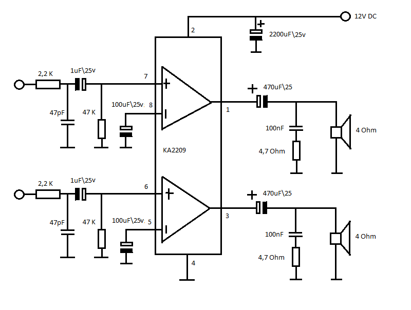

Hello!!
Megcsináltam ezt az erősítőt, és hát nem valami tiszta a hangja.
Tudnátok segíteni hogy min kell változtatnom hogy jobb legyen?Vagy ez ennyit tud.
Ja és a basszus nagyon recseg ha felveszem a hangerőt, de nem a hangfal baja mert az 5w-os
és ez még 2-se tud.
Köszi
(#) reloop válasza abel25 hozzászólására (») Márc 3, 2014 /
Szia! Hány voltra esik le a tápfeszültség, ha felveszed a hangerőt a torzítás határáig?
(#) abel25 válasza reloop hozzászólására (») Márc 3, 2014 /
Mindjárt megnézem.
Nem vitázni szeretnék csak tanácsot kérni .Ez az én elképzelésem volt de elfogadom és el is hiszem ki fogom próbálni mert már csak az indítás van hátra .
(#) abel25 hozzászólása Márc 3, 2014 /
A hangszórón nem lehet megmérni mert ugrál össze vissza, a tápon meg csak 1-2 századot esett
Ha nem tapasztalsz szokatlan melegedést akkor nagyjából ennyit tud ez a kapcsolás. Egy ellenőrzési lehetőség van még, a kimentek (1, 3 láb) feszültségét mérd meg testhez képest, ennek a tápfeszültség felének közelében kell lenni. Ha nem így lenne, akkor áttekintjük a kondenzátorokat.
Mind kettőnél 5,8v alapból ha felveszem torzításig egyrejobban el kezd ugrálni +-1-2v-ot.
A tápfeszültséged nem tudom, csak tippelem 12V-nak. Ha így van, akkor helyesen működik a kapcsolás.
Igen annyi, akkor ez a max, mondjuk mit is gondoltam egy rossz * pc hangfalbol szettem ki és a tisztaságán lehetne javítani egy kicsit?
