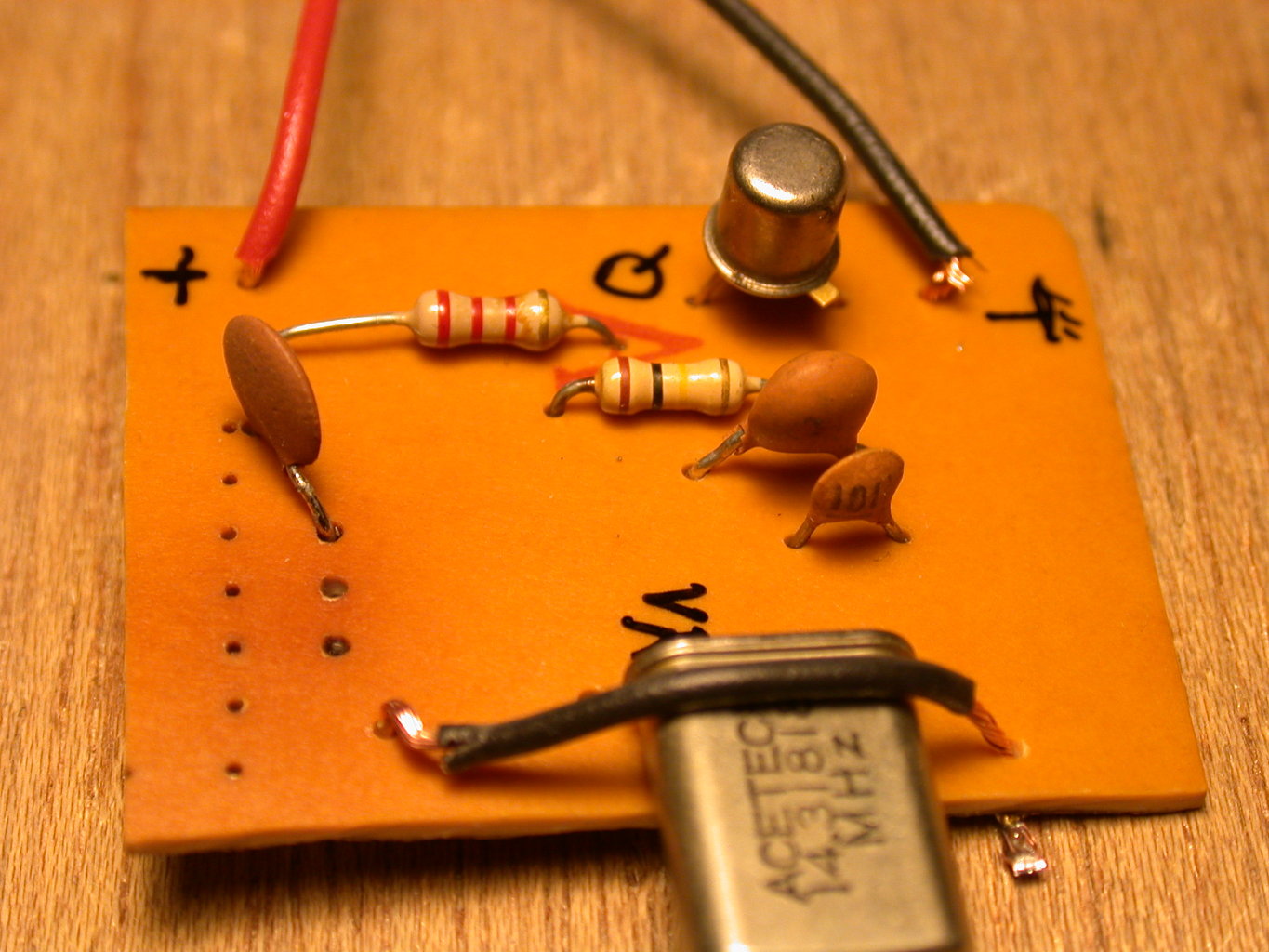

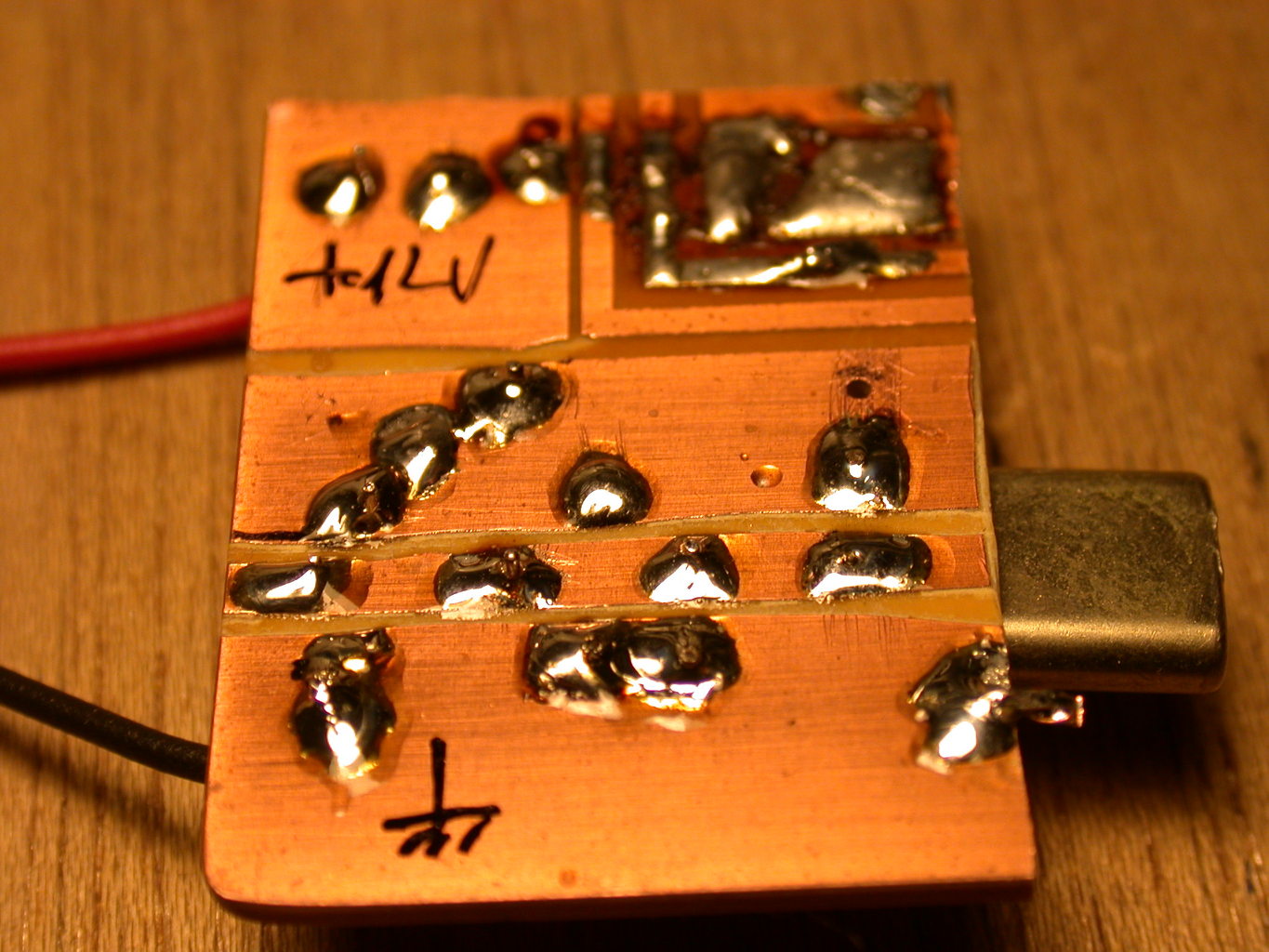

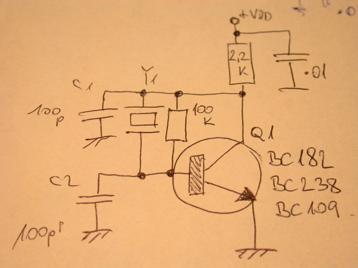

Csak ujj gyakorlat képen :
Készítettem egy igen egyszerű kristály oszcillátort amit a gyakorló vevő építésekor emlegettem pl. egy 3579KHz-s Kristállyal ha megépítitek erre rálehet hangolni a rádiót. Egyben ez egy igen alapfokú adó készülék is. Nálam egy 14318KHz-s kristály volt kéznél és egy BC109 tranzisztor. A képen az a fekete drót a kristály felett csak a táp felőli kis hidegítő tárcsa kondenzátornak ad testet. 8LKM Gábor A hozzászólás módosítva: Márc 11, 2014
