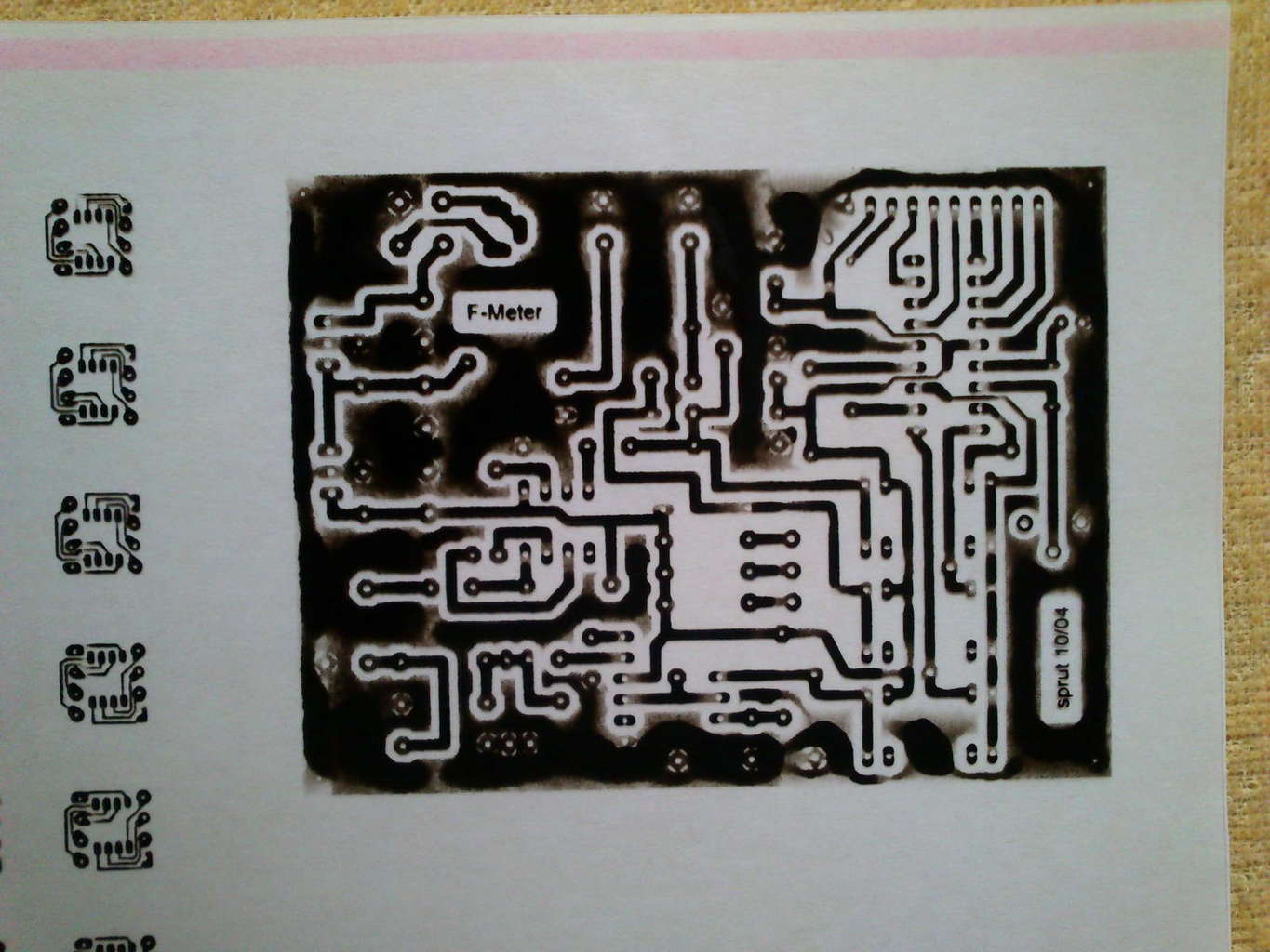

Hol lehet kapni vagy tudja e valaki, hogy milyen néven kell keresni olyan fóliát ami jó a tintasugaras nyomtatóhoz? Mert ami nekem van (a képeken alább) arra keni -maszatolja a festéket. Köszi!
Nézd meg a fóliád másik oldalát. Az nem matt? Mert a matt oldalra kell nyomtatni.
Gyanúm, hogy ez a film lézernyomtatóhoz, másológéphez való. A hozzászólás módosítva: Márc 27, 2014
Officedepot.
Colour inkjet transparency film. Van olyan, aminek a felső élén lehúzható papírcsíkra rá van írva, hogy a másik oldalára nyomtass. Ha nincs ráírva, akkor próbáld megfordítani. A nem megfelelő oldalon nyomtatva nem szívja be a festéket és kenődik. A hozzászólás módosítva: Márc 27, 2014
Ja, és még valami.
Nézz utána jobban, mert első fordításra úgy tűnik, hogy ez nem tintasugaras nyomtatóhoz készült fólia. Bővebben: Link Üdv. papus51 Link javítva. Használd a link gombot! -moderátor- A hozzászólás módosítva: Márc 27, 2014
Ott van a képen. Nagy betűkkel. Fekete fehér másolókhoz. Bővebben: Link Meg alul a másológép képe.
Az általam belinkelt 3M gyártói oldalon pedig ez áll: dry toner copiers.
Ez tintasugarast jelentene? A hozzászólás módosítva: Márc 27, 2014
