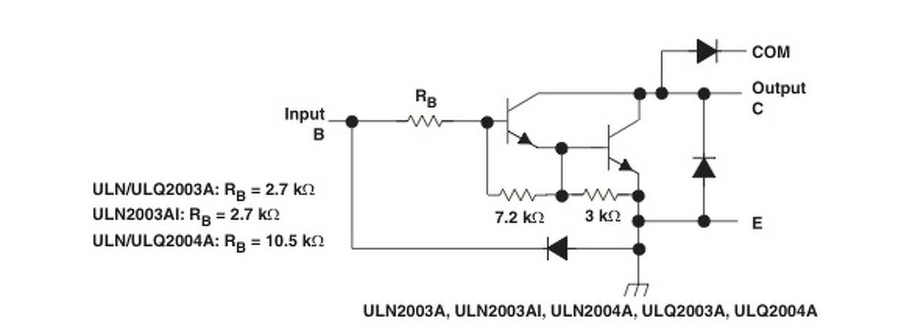

(#) vilmosd válasza dbase hozzászólására (») Ápr 19, 2014 /
Az ULN2003A beepitett lehuzo ellenallassal rendelkezik. A bemenetet szabadon hagyva sem szabad, hogy a kimeneten aram follyon.
(#) Bakman válasza vilmosd hozzászólására (») Ápr 19, 2014 /
Az adatlapja szerint nincs benne ilyen.
(#) zenetom válasza Bakman hozzászólására (») Ápr 19, 2014 /
Szerintem nézd meg a képet mégegyszer

(#) Bakman válasza zenetom hozzászólására (») Ápr 19, 2014 /
Én a kollektor és az emitter között csak egy diódát látok.

(#) zenetom válasza (Felhasználó 15355) hozzászólására (») Ápr 19, 2014 /
Én a tranyók bázisaira gondoltam.
