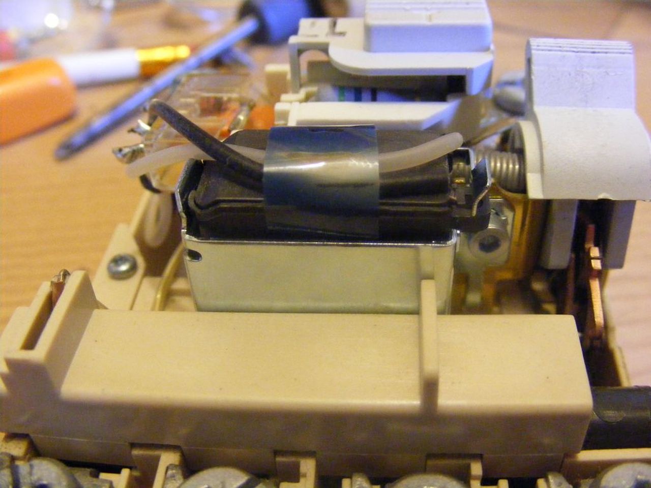

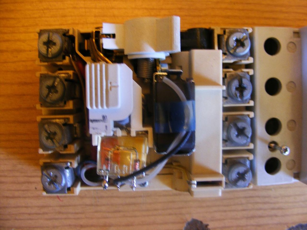

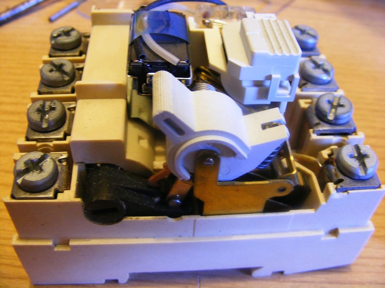

Érdekes kérdés jutott eszembe; személy szerint én még sohasem szedtem szét FI relét, hogy a belső lelki világát tanulmányozzam, de tegnap eszembe jutott egy olyan kérdés, hogy vajon a háromfázisú FI relénél biztosítva van az, hogy kikapcsolás esetén a nulla szakadjon meg utoljára, illetve bekapcsoláskor az, hogy a nulla érintkezzen először? Mert ha ugye nem szimmetrikus a terhelés a FI után, és nem biztosított, hogy a nulla szakad meg utoljára illetve érintkezik először, akkor szélsőséges esetben egy rövid időre valamelyik egyfázisú fogyasztó vonali feszültséget is kaphat.
(#) proba válasza potyo hozzászólására (») Máj 12, 2014 / 1
Amit én szétszedtem, abban előbb zárt, és később bontott a nulla. Ami nem tetszett benne az egy apró elektronika. Így már értem a havi teszt szükségességét.

(#) szamóca válasza potyo hozzászólására (») Máj 12, 2014 /
Kimentem a műhelybe, és szétkaptam egyet. Az érintkezőket nem látom, de pár képet készítettem róla bemutatáskép.
