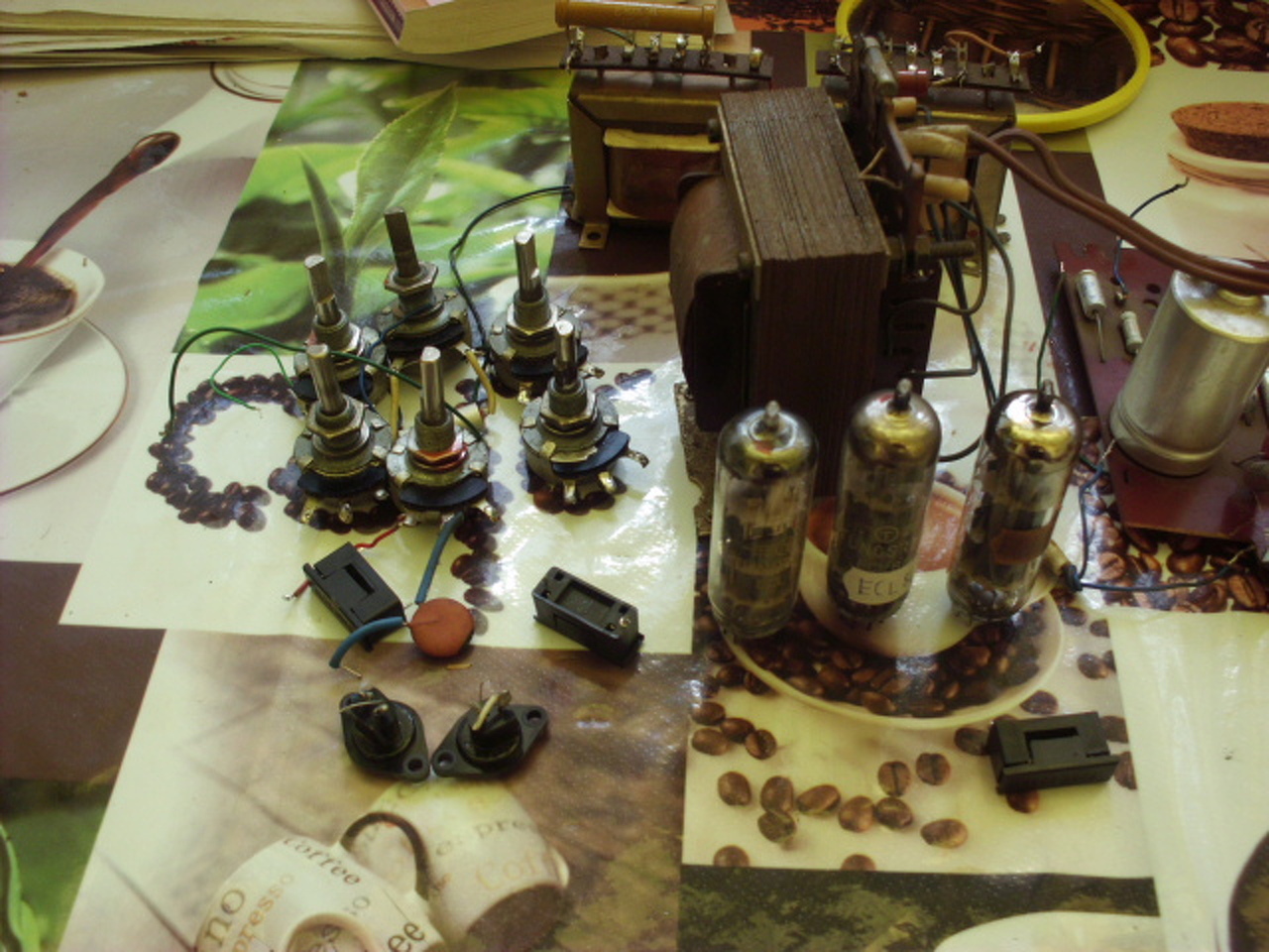

Sziasztok elkészült az újabb csöveske 2 videoton rádióból lett jól szól 2 ecl86 és egy ez80 van benne üdv Lali
Nagyon jó lett!
Szia köszönöm már be van üzemelve
Lajos nézz körül a sufniban, megvan-e még a szerkezet, mert valaki pont egy ilyet árul a vtyerán...
én raktam fel eladóm mert van nekem egy másik is .)
Ahá, ha egyszer beindul a dolog...Még multi leszel, ha nem ügyelsz. Gratulálok egyébként, sok sikert.
Jómagam is ilyesféle masinán ügyködnék, csak én nem akarom bedobozolni, a klasszikus látvány szereléssel készíteném. Sikerült szerezni egy Videoton Velence rádiót, de annyira ramaty állapotban vannak a trafói, hogy inkább majd szerzek másik 2 db rádiót.
Csövessel még én sem foglalkoztam, első darab lenne. Van egy PP kapcsolásom e csővel, de amint olvasom a topikot, a jó hangja ellenére elég gázos ez a cső és nem csak a szleng értelemben...ヅ így nem nagy létjogosultsága van az ellenütemnek. Másrészről a PP csöveket illik párba válogatni, de ha ennyire nagy a hibafaktor, akkor nagyon sok csőből kellene válogatni, de nem feltétlenül érné meg felhelmozni a rengeteg öreg masinát. Új csövekkel persze biztosabb adolog, de akkor már vannak e célnak jobban megfelelő csövek. Kezdésnek, ismerkedésnek, időtöltésnek remek szerintem is egyszersűge miatt. Főleg, hog= a Velence Szatmár már nyákos, és a kapcsolás kialakításával sem kell bajlódni. És mégnha nem is HI-FI lesz, de egy kommersz tranyósat lemuzsikálhat. Mindamellet a zene hallgatás szubjektíviásáról nem is szólva, hogy kinek mennyire kielégítő a hangképe... ♬Talán ez a kis masina a csövesek TDA2030-asa.

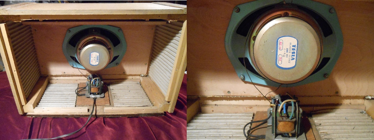

Sziasztok van egy régi fadobozos Tesla hangszóróm beépített hangerő szabályozással és szeretném tudni hogy mennyire terhelhető vagyis milyen csöves erősítőt válasszak hozzá, hány wattot bír el ami még jól meghajtja?

A készülékben egy PABC80 (EABC80) cső adta a hangot, amihez hasonló teljesítményűt tán egy EL84 SE-vel tudnál kicsiholni - 2-4 W körül lehet a max. teljesítménye.
Köszönöm a válaszokat, az érdekes hogy én most csak egy házimozi erősítőhöz tudtam csatolni ami azért olyan 15-20w körül tud, azt torzítás mentesen szólaltatta meg max hangerőn és nem volt túl hangos, sőt szerintem még tudott volna többet is, csak most nincs nagyobb cuccom amivel tesztelhetném. Először én is ezt a 4-5 w teljesítményt mondtam volna, csak a házimozi teszt után estem gondolkodóba.
Az a hangerőszabályzó tekercses cucc / nem értek hozzá / esetleg változat az impedanciáján, mert a hangszóróra 5 ohm van írva, de ez még elé van kötve...

Az a tekercs ott előtte egy 100V-os illesztőtrafó.
Ha kihagyod, akkor jóval nagyobb lesz a hangerő, sőt a házimozi 15-20 Wattja el is küldi az örök vadászmezőkre. Ezt majd vedd figyelembe, hangszóródnak nyekk lehet. A trafó kihagyás után a 4-5 W-os csöves is felkergeti a fára a hangdobozt...
Köszönöm az információt, ha a trafó benne marad akkor viszont mekkora lehet az a teljesítmény amit még elbír, illetve normálisan megszólaltat?
Esetleg csatlakoztatni kéne egy jobb erősítő fej egységhez és finoman növelgetni a hangerőt hogy lássuk kb. mi a vége? / laikusként ez jut eszembe, de biztos van tudományosabb módszer is /
Egészen nagyteljesítményű erősítő is meghajthatja, de ezért kár lenne beszerezni egyet.
A hangosításra készült modern erősítők kimeneti feszültsége trafón keresztül is kihajtaná, de minek. Ki kell kerülni a trafót és bármilyen egyszerű erősítő nyakig elég ekkora hangszórónak. Az a hangszóró kb. 3-5W-os. 1957 óta gyártották - valameddig. A hozzászólás módosítva: Máj 15, 2014
Még szerencséd, hogy volt benne illesztőtrafó, így 1-2W-nál többet nem kapott a hangszóró. A trafó felől valószínűleg 100Ohm az impedancia. Egyébként felesleges csövest építeni, egy tranyóssal jobban jársz. Kisebb méretű, lényegesen alacsonyabb feszültségről jár, még akár akkuról is táplálhatod, vagyis hordozhatóvá is tehető. Egy csövest nem erre szokás használni, hanem otthoni zenehallgatásra, ott sem a 128-as mp3-ra gondolok, hanem minőségi LP, illetve magnószalag, esetleg gyári CD meg flac hallgatására. Mindezt minőségi hangdobozokkal. Vagyis a 20e Ft-os teszkós házimozi felejtős.
