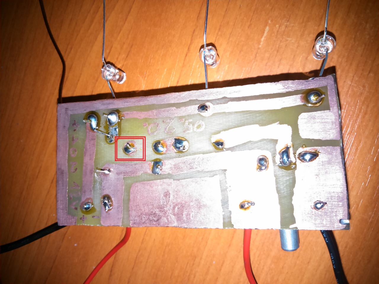

(#) trickentrack hozzászólása Máj 20, 2014 /
Elkészítettem az áramkört, de nem villog csak világít.
A középső ledsor egyáltalán nem.
a 12V-ot egy aksitöltőről adom neki ideiglenesen.
Linkelek 4 képet remélem tudjátok mi a gond.
Annyit még elmondok hogy a boltban nem volt potméter és itthon kiszedtem egy régi rádióból egyet de 4 lába volt a 4. láb fel"ment" a potméter tetejére amit én eltávolítottam.
A képek:
1
2
3
4
Előre is kösz!
(#) kadarist válasza trickentrack hozzászólására (») Máj 20, 2014 /
A tranzisztor fordítva van, mert a kollektornak kell a LED-ekhez kapcsolódni és nem az emitternek.
(#) zosza18 válasza trickentrack hozzászólására (») Máj 20, 2014 /
A gond az, hogy a középső LED sor fordítva van bekötve. A Tranzisztor bázisa lóg a levegőbe, nincs összekötve az 1k-s ellenállással, de szerintem fordítva is van ráadásul a tranzisztor. (C-B-E)
(#) trickentrack válasza kadarist hozzászólására (») Máj 20, 2014 /
Megfordítottam most nagyon halványan világít néha elkezd villogni.
Ahogy írták, a bázis bekötését kijavítottad?
(#) trickentrack válasza zosza18 hozzászólására (») Máj 20, 2014 /
Rosszul látod a tranzisztor teljesen be van forrasztva.
A ledsor most nem cserélem ki mert nagyon sietek.
Igen!
Nézd meg még egyszer.
Észre sem vettem! Elfelejtettem bekötni! Most már gondolom hogy jó lesz!
A hozzászólás módosítva: Okt 12, 2014
(#) trickentrack válasza kadarist hozzászólására (») Jún 13, 2014 /
Elkészítettem egy úgy nyákon, ugyan ezekkel az alkatrészekkel csak mostmár a ledek is a nyákon vannak.
Teljesen jól működik csak a középső ledsor nem működik.
Ötlet?
(#) kadarist válasza trickentrack hozzászólására (») Jún 13, 2014 /
Valamelyik LED-et fordítva kötötted be, de már valaki észrevette ezt nem régen.
Ellenőriztem, mindegyik jól van bekötve!
Úgy ahogy a nyákterven és a kapcsolási rajzon van.
Ebben az esetben viszont nem tudják az elektronok, hogy merre menjenek...
(#) zosza18 válasza trickentrack hozzászólására (») Jún 13, 2014 /
Fénykép a panelről, NYÁK-tervről? Tuti fordítva van, vagy nincs összekötve, esetleg szakadás van a NYÁK-on. Így látatlanba nehéz segíteni!
(#) trickentrack válasza zosza18 hozzászólására (») Jún 13, 2014 /

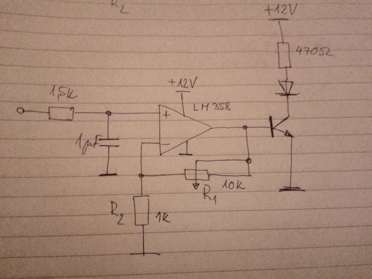

(#) K.Tommy hozzászólása Júl 10, 2014 /
Nemrég építettem BD243c tranyóból egy hasonló kapcsolást. 12V-os AC/DC adapterről működik 6A-on, viszont a bajom az, hogy csak akkor villognaak a ledek, hogyha kb.80%-ig feltekerem a potit. Én ezt már jóval kisebb hangerőn szeretném működésre bírni.
Valakinek valami ötlete?
(#) zosza18 válasza K.Tommy hozzászólására (») Júl 10, 2014 /
Szia! Én ezt építettem meg és hibátlanul működik, pici jelnél is, mivel itt az erősítést állítod a kivezérlésnek.
A hozzászólás módosítva: Júl 10, 2014

Nagy kérés lenne, ha leirnad az alkatrészek pontos megnevezését?
(#) zosza18 válasza K.Tommy hozzászólására (») Júl 11, 2014 /
Nem gond, segítek szívesen!
Ellenállás: 1kOhm, 1.5kOhm 470Ohm
Potméter: 10kOhm lineáris (tengelyes vagy trimmer, a felhasználástól függ)
IC: LM358 (Műveleti erősítő)
Tranzisztor: Szinte bármilyen típus jó, csak NPN legyen és bírja a LED-ek áramát! (Pl.: BC sorozatból a 182-245-ig bármelyik jó.)
Ha van konkrét elképzelésed és leírod, akkor segítek pontos alkatrészek kiválasztásában, meg bármi másban is.

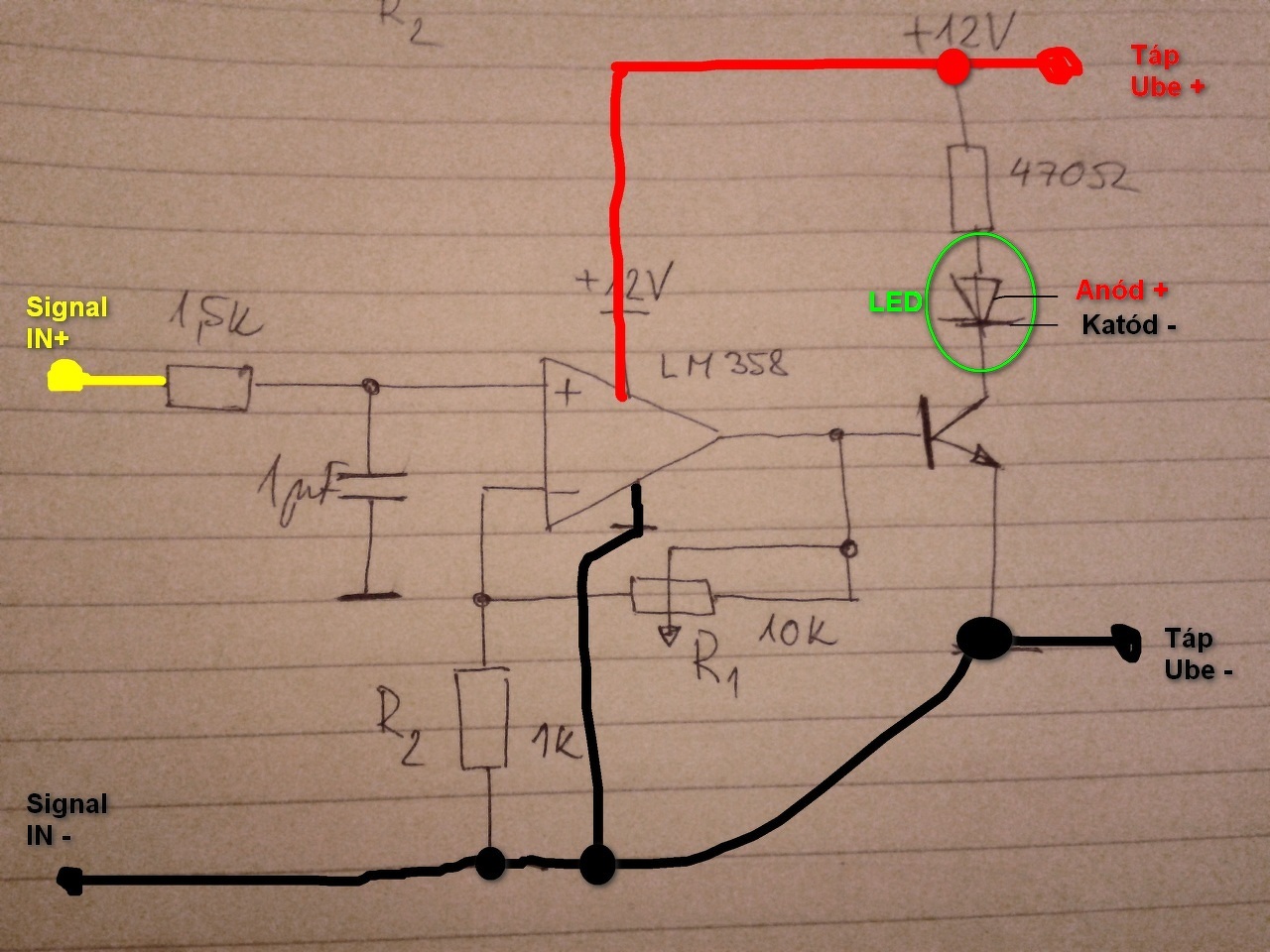

(#) K.Tommy válasza zosza18 hozzászólására (») Júl 11, 2014 /
Megvettem az alkatrészeket. A meglévő bc243-as tranyóm akkor ezek szerint jó is lesz. Annyit még segítenél, hogy a kapcsolási rajzban megjelölöd a hang, táp inputját meg a ledek kimenetét? Jól sejtem, hogy az IC-nek csak a "bal oldalát" kell bekötni, mivel sztereó erősítő?
Igen, kb 20perc és felteszem Neked.
Na itt van a feliratozás. Az IC igen Dual Opa, de értelem szerűen csak egyet használsz belőle. A tranyó biztos jó csak annyi a lényeg, hogy elbírja a LED/ek áramát. Remélem érthető minden, ha nem akkor szól és segítek.
(#) K.Tommy válasza zosza18 hozzászólására (») Júl 12, 2014 /
Köszi, elvileg ma össze is tudom dobni. Remélem működni fog.
(#) zosza18 válasza K.Tommy hozzászólására (») Júl 12, 2014 /
Ha mindent úgy csinálsz ahogy le van rajzolva, tuti működik. Sorozatba csináltam belőle 10db-ot és mindegyik azonnal tette a dolgát.
