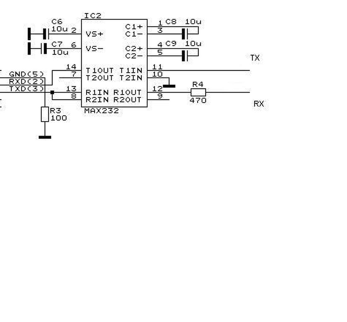

Egy Alcor hd2650 beltérinek olyan gondja lett hogy mint ha álandóan be volna kapcsolva,de viszont a tv képernyőn semmi + hang se.Kikapcsolni nem lehet,a tavra nem reagál.Mértem az 5 volt meg a 12 megvan,nem melegszik semmi benne.Ha valaki tudna nekem segíteni,vagy legaláb kapcsolási rajz lenne hozzá.Igy néz ki az egész(kép).Amugy keresgettem de nem tanáltam róla semmit.
(#) Lucifer válasza danyi hozzászólására (») Aug 24, 2014 / 1
Szkópod, usb-uart vagy rs-232 uart átalakítód van?
(#) danyi válasza Lucifer hozzászólására (») Aug 24, 2014 /
sajna nincs
de az utóbit össze lehet hozni,talán ez?

(#) danyi hozzászólása Aug 24, 2014 /
igy pontosabb
Ha nincs szkópod a max232 témát egyelőre hagyd.
Ha mindkét irányban zárlatot mérsz és az a kondi valóban annak a tápnak a szűrőkondija akkor valami zárlatos lesz mögötte és azért tilt be a táp. Az a helyzet hogy rajz nem hiszem, hogy lesz hozzá, másik etalon nélkül meg csak találgatni lehet, hogy hol milyen tápnak kellene lennie.
