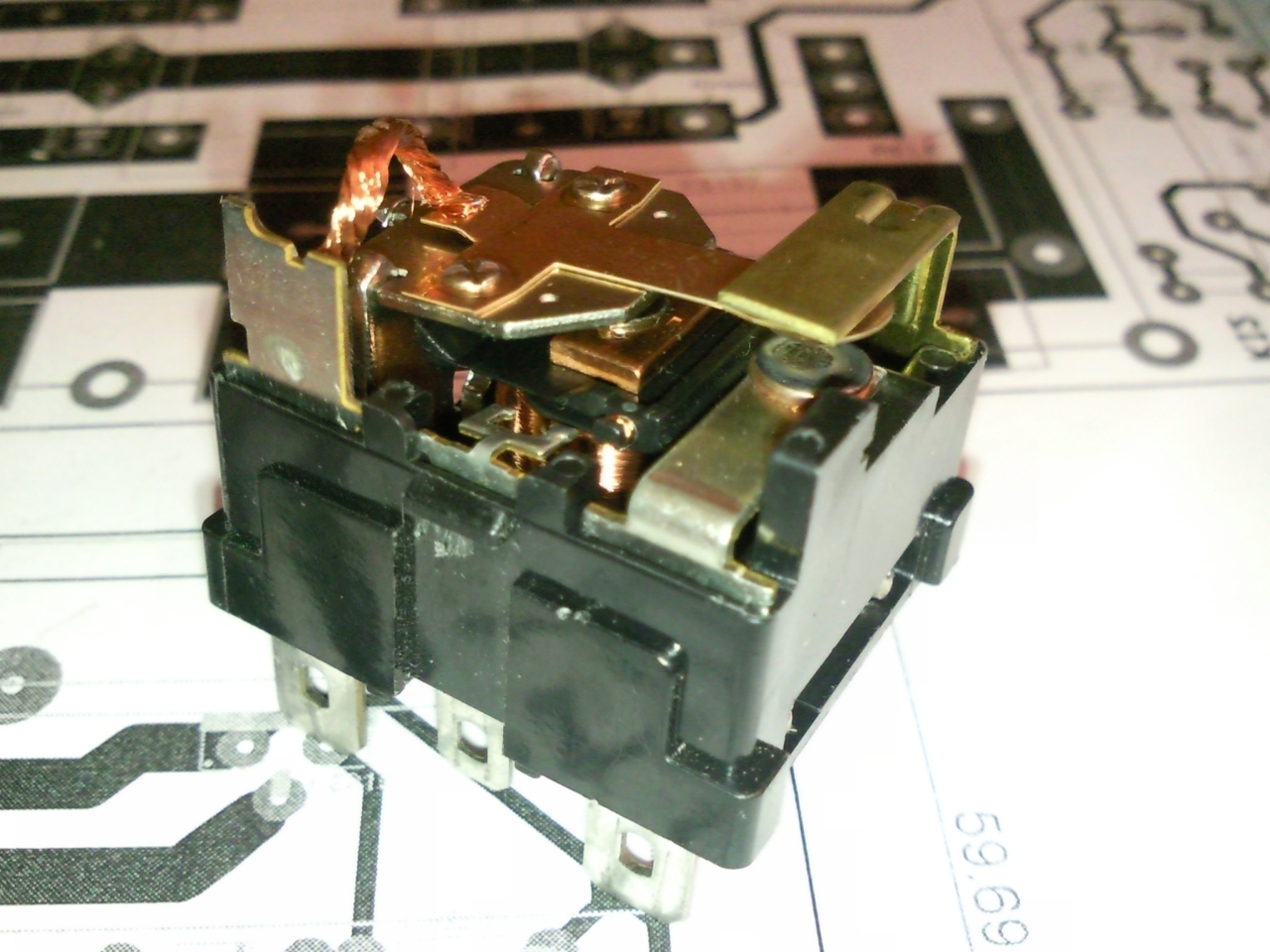

(#) SKY hozzászólása Szept 14, 2014 /
Sziasztok! Tudnátok rá válaszolni, hogy például a képen is látható váltakozó áramú relé (230V) érintkezői hogyan maradnak biztos kontaktusban, ha az 50Hz miatt hallhatóan rezegnek az alkatrészek? A pogácsák folyamatosan rezegnek, de a gömbfelületben való csúszkálás miatt el nem távolodnak?
(#) kadarist válasza SKY hozzászólására (») Szept 14, 2014 /
Ez a rezgés konkrétan érezhető és látható, vagy csak feltételezésen alapul?
(#) elektroton válasza SKY hozzászólására (») Szept 14, 2014 /
Minek a feszültsége 230V, az érintkezőé vagy a relé tekercsé? Nem lehet, hogy egyenfeszültségű a tekercs de váltófeszültséggel van húzatva. Mert ekkor természetes a rezgésem mint egy berregőé.
(#) SKY válasza kadarist hozzászólására (») Szept 14, 2014 /
Bár kézzel nem érzem a rezgést, egy nagyon halk hangot viszont lehet hallani ami nyilvánvalóan rezgéstől ered. A kérdés viszont arra irányult, hogy mi történik nullátmenetnél, hogy nem enged el, elméletileg meg sem mozdul a pogácsa. Erre már megtaláltam a választ egy rövidzár menet formájában, mégis érdekes, hogy ez konstans erőt tud így fent tartani?
Igen, a váltófeszültségű relé tekercseknél mindig kell egy megoldás a nullátmenet áthidalására. Ezt gyakorlatban úgy oldják meg, hogy a vasmagba elhelyeznek egy egymenetes tekercset (rövidzárt). Önindukciós jelenség miatt itt nullátmenetkor (kikapcsoláskor) indukálódik egy mágneses tér, mely biztosítja az átmenet idejére a mágneses erőt. Egyébként nem kellene hallható rezgést adnia meghúzott állapotban. Azért lehet mégis hangja mert valamiért nem jól fekszik fel a mozgó fegyverzet a vasmagra, pl. mert koszos.
