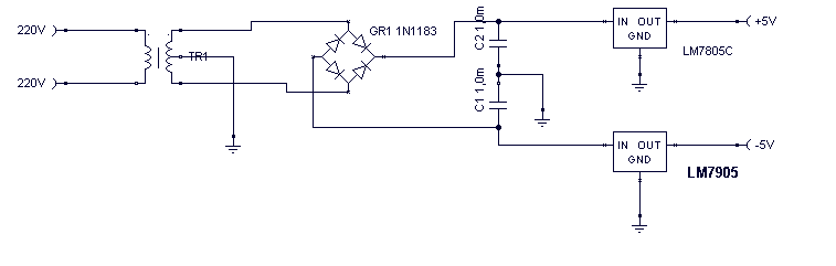

(#) Ferix_ válasza Ferix_ hozzászólására (») Márc 28, 2006 /
valami ilyet sikerult kihozni
jah szimetrikus -5 es +5 kellene
(#) eSDi válasza Ferix_ hozzászólására (») Márc 28, 2006 /
Nah! Ez jó lett. Csak én tennék a csavar feje alá is szigetelést. Ami neked kell az 7805-ös és 7905-ös stabilizátor IC.
(#) Ferix_ válasza eSDi hozzászólására (») Márc 28, 2006 /
eztmegépitettem
de nekem nem akart muxeni
ha pl 20 V adtam neki akkor mar nem 5 V adot le
nekem meg ilyan kellene ami 30 vagy 20 V is 5 V ad le stabilan
Pedig azt lell hogy leadjon. A 7905-nek nem ugyan az a bekötése mint a 7805nek!!!! mondjuk az a két 1k ellenálás nem tudom mire jó. elemről igy biztos nem fog rendesn műxszeni.

(#) dilan válasza Ferix_ hozzászólására (») Márc 28, 2006 /
hi!
az lehet a baj, hogy a két 1k-s ellenállás nem "fogja meg" a földet. ugyanis - ámbár logikusnak tűnik - hiába kötsz össze egy 7805 és egy 7905ös ict, azok nem fogják a közös pontjukhoz képest előállítani a saját +5 és -5vos kimeneti feszülstéget.
tegyük fel, hogy a fenti kapcsolásban 100mA-rel tereljük a +5v-os kimenetet.
ennek hatására a 7805 kimenetén 100mA folyik kifelé, de merre folyik tovább a 100mA? a 7905 föld kivezetésén át biztosan nem, az 1k-n keresztül megintcsak nem.
ez a kapcsolás talán abban az esetben ad helyes kimeneti fesültségeket, ha a két oldal terhelése egyenlő vagy közel egyenlő.
(az 1k-kra nincs szükség, helyette tápfelező kápcsolás kell; azzal működni fog.)
Na. itt a kép. így kellene.

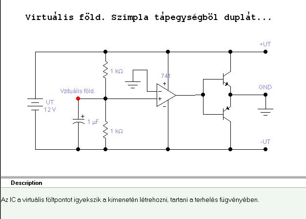

(#) _JANI_ válasza eSDi hozzászólására (») Márc 29, 2006 /
Van egy módszer amivel vituális földet létrelehet hozni, nagyobb teljesítményben is (1-2A gondolom). Csak plussz elektronikát igényel, hogy a terhelőárakokat megossza.
A kettőstápegység alkalmazása mindenképp célszerűbb...

(#) Ferix_ válasza _JANI_ hozzászólására (») Márc 29, 2006 /
valahogy igy nem lehet megepiteni? h mind a 2 ic t igy epitem meg mert a progiban nincs benne a negativ tapfesz ic je
(#) eSDi válasza Ferix_ hozzászólására (») Márc 29, 2006 /
A leg egyszerűbb ha két egyforma kapacítású és feszültségű kondit sorba kötsz és a két végét a tápra vagy elemre kötöd. és akkor a kondik közös pontja lesz a 0V, a pozitiv sarka a +valahány volt a negatív sarka pedig a -valahány volt. A kondi így feszültség osztóként fog működni.
(#) _JANI_ válasza Ferix_ hozzászólására (») Márc 30, 2006 / 4
Csak tiszázás képpen!
Van a bemenö "nyers" feszültség. Ez egy szimpla tápegység. A 7805-ös IC-t a fent említett módon bekötve a kimenetén a stabil 5Volt megjelenik.
Ez eddig OK.
Ha ebbe a kapcsolásba egy 7905-öt bekötnék, akkor az valahogy így nézne ki.
Mint önálló egységek mind a két stab IC müködik. De ha ezt a kapcsolást alaposabban szemügyrevesszük, akkor észrelehet venni, hogy mind a két ic majdnem ugyanazt az 5Volltot állitja elő!
Tehát erről a kapcsolásról el lehet modani azt, hogy a +5V és -5V-t egyszerre nem fogja leadni... úgy, hogy közös legyen a testpontjuk.
EZ NEM JÓ! Nemfogműködni mint kettős tápegység. Legfeljebb mint "kettő" tápegység.

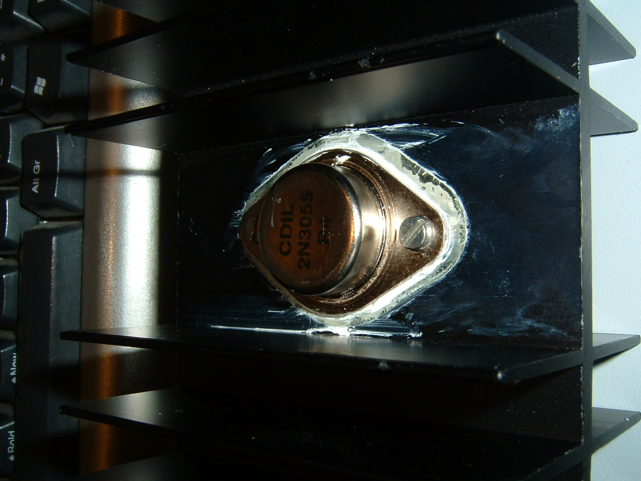

(#) Slope hozzászólása Nov 9, 2007 /
Nem tudom, hogy Nektek mi a véleményetek, de nekem nagyon nem szimpatikus.
Miután megszaladt egy 2n3055 felfeszítettem a sapkáját, és belenéztem... a kép magáért beszél.
A másik kép a netről van... szintén egy 3055-ös, csak egy csöppet máskép néz ki, már ami a belsejét illeti.
Amit szétkaptam az egy állítólag ST gyármány volt, de a teteje olyan volt, mint amit megcsiszoltak...
