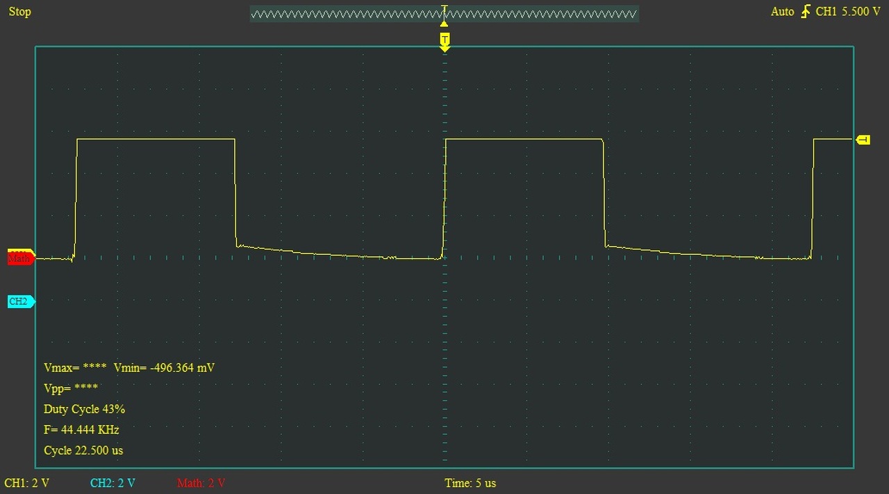

(#) Tubi56 hozzászólása Szept 30, 2014 1 / 1
Nem nagyon foglalkoztunk a kitöltéssel korábban! Abban maradtunk anno, hogy 50% alatt kell lennie! Így a gate meghajtó trafók kimenetén IGBT G-E láb mért kitöltés 48%-49% jónak volt mondható. Ez vonatkozott az E-E20magra. Két napon keresztül ezzel voltam elfoglalva, mert nem értettem (Hülye vagyok hozzá)hogy miért van ez. A gate trafót meghajtó FET G lábán mérek 43% kitöltést UC 6-os láb, viszont a trafó kimenetén (szekunder oldalon) IGBT G-E láb mérek 54% kitöltést ami sok. Ha levittem a frekvenciát akkor csökkent a kitöltés is na de 44KHz-ről 20KHz-re kellett csökkentenem a frekit, hogy 49% kitöltést kapjak. Ez meg megint nem jó.
Aztán gondoltam, ha az UC 6-os lábán 43%-ot mérek akkor a trafó kimenetén is annyinak kellene lenni. Már nem volt más ötletem tekertem egy E-I 25 magra egy másikat és azt mértem meg. A kitöltés 43% lett 44KHz-en. Vagyis az E-E 20 mag kicsi, telítésbe megy ezért növekszik a kitöltése is. Vagyis a korábban leírt 48%-49% is sok. Annyinak kell lennie amennyit az UC 6-os lábán mérünk. Ezt eddig nem mérte senki. Ha lehet módosítani kell a gate trafó méretét E-E 25-re vagy E-I 25-re! Még annyit, hogy az E-I 25 mag légréssel és a nélkül is jó ugyan olyan a szkóp ábrája. Viszont az E-E mag csak légrés nélkül jó.
Van 1-2 szkóp ábrám.
Csak gondoltam megosztom ezt én tudatlan.

(#) Ge Lee válasza Tubi56 hozzászólására (») Okt 1, 2014 /
Nem ártana megmérni azokat a magokat keresztmetszetre, és akkor lehet hogy egyből kiderül hogy miért kell (vagy nem kell) légrés bele. Az E25-ből van legalább 4 féle, azoknak mindegyiknek más a keresztmetszete, amitől gondolom az EI is eltér... Aztán ha úgy van ahogy sejtem, akkor nem vezetjük félre magunkat, meg másokat sem.
(#) zbartalos válasza Tubi56 hozzászólására (») Okt 3, 2014 /
Szia. Én annak idején, mikor a macit építettem, akkor csatoltam szkóp képeket az irf540 gate-jéről és a 6-os lábról is azt hiszem és a meghajtó trafó szekunderéről valamint a primerjéről is. Nekem egyforma volt a két oldal kitöltés szempontjából. Nekem EE25, anyaga 3F3 és a középső rész 7mmx7mm volt.
(#) Tubi56 válasza zbartalos hozzászólására (») Okt 3, 2014 /
Amit most építek az egy másik kapcsolás és itt tünt fel, hogy a kitöltés mennyire változott E-E20-as magnál. A macinál ez nem volt zavaró, mert 50% alatt maradt a kitöltés és azóta is működnek azok a gépek. Az E-E25 mag jó.
