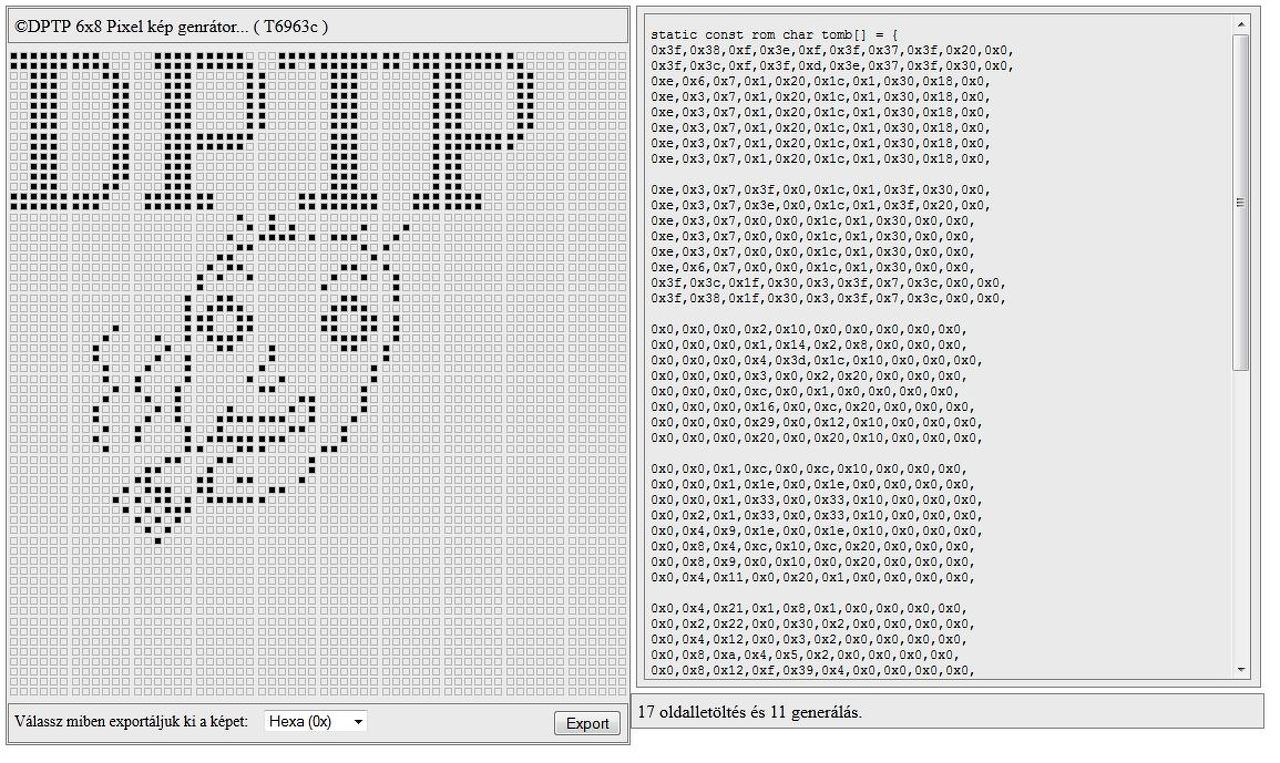

Én is kipróbálom, bár én teleírtam mikor teszteltem az ékezetes karaktereket és jó volt. Ja és elkészült a generátor is. Még tesztelni kell, de remélhetőleg elsőre jó lesz ©DPTP 6x8 Pixel kép generátor... ( T6963c ) Egyelőre csak bináris és hexát tud, de szerintem nekünk ez elég is. Bár meg lehet oldani, hogy decimálisan is tudjon generálni az nem ügy.
No teszteltem és úgy fest jól működik..
Eredményt csatoltam a 40karakter kiírással együtt. Még gondolkodom rajta, hogy egy legenerált képet vissza lehessen tölteni... Az egy picit bonyolultabb lesz..

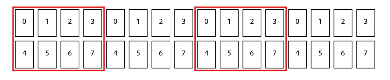

Ebben az esetben azt kérdezném, hogy miképpen tudnám azt megcsinálni amit akarok? A videón ezt, hogy csinálják? Bővebben: Link
A kijelző 2 x 16 karakteres, de négy részre van osztva és minden rész megegyező ábrát mutat. Egy részre jut 8 karakter, a CGRAM mélysége is 8 karakter. Az effektet erősíti az LCD tehetetlensége.
Valószínű, hogy egyszerűen a nyolc egyedi karaktert befogadni tudó CGRAM-ot írja folyamatosan a program.
De az alsó és a felső sor külön mozog, tehát biztos vagyok benne, hogy valahogy megoldották a CGRAM folyamatos írását, különbem nem lenne a kör, kör.
Nem változik meg neki a felső sor, ha az alsó sorba más a CGRAM adat. Egyelőre ez nekem nem átlátható. Bár lehet értem már mit mondasz. 2x4 karakter egységekben dolgozik a videó. Felső sor 4karakter és alá a maradék 4karakter. Gondolom, 4sornál ez már szivacs lenne. A hozzászólás módosítva: Nov 8, 2015
Ha jól megnézed a videót, maximum nyolc különböző karakter látható egyszerre. Lerajzoltam neked a karaktereket. A számok azt jelzik, melyik karakterhez melyik CGRAM tartozik. A csoprtok függőleges vonalak mentén vannak kialakítva. Az első és a harmadik csoportot bekereteztem pirossal, hogy jobban elkülöníthatő legyen.
Nyolc egyedi karakter van használatban, de az ki van vetítve négyszer a teljes kijelzőre. A program, ami vezérli a kijelzőt, folymaatosan módosítja ezt a nyolc karaktert, így alakul ki az az effekt, ami a videón látható. |
